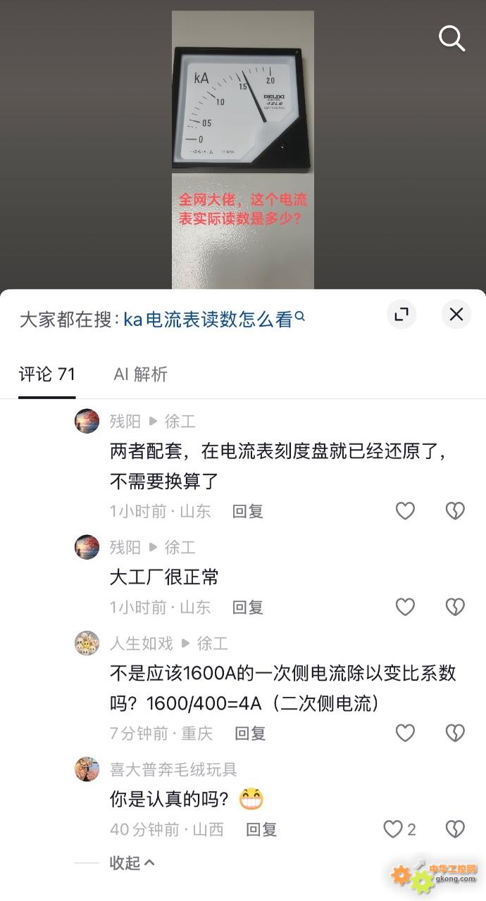

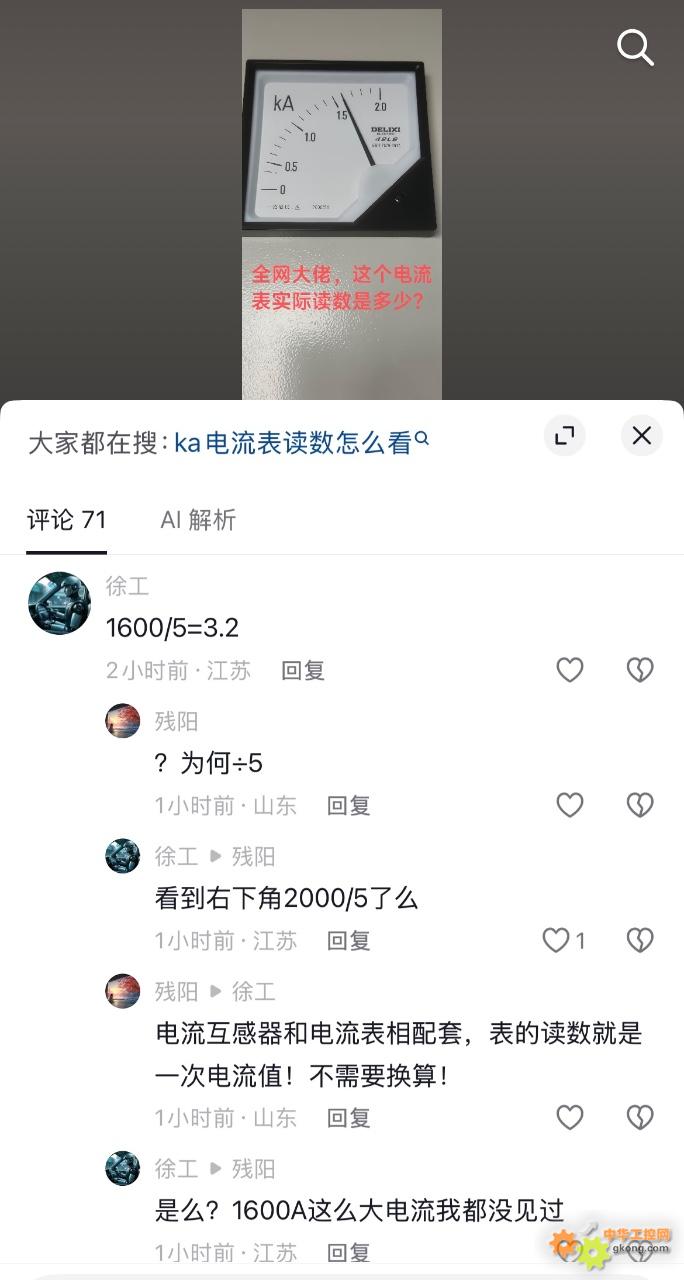

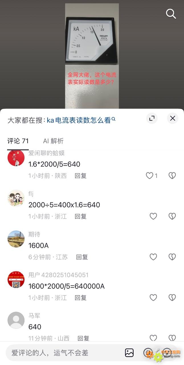

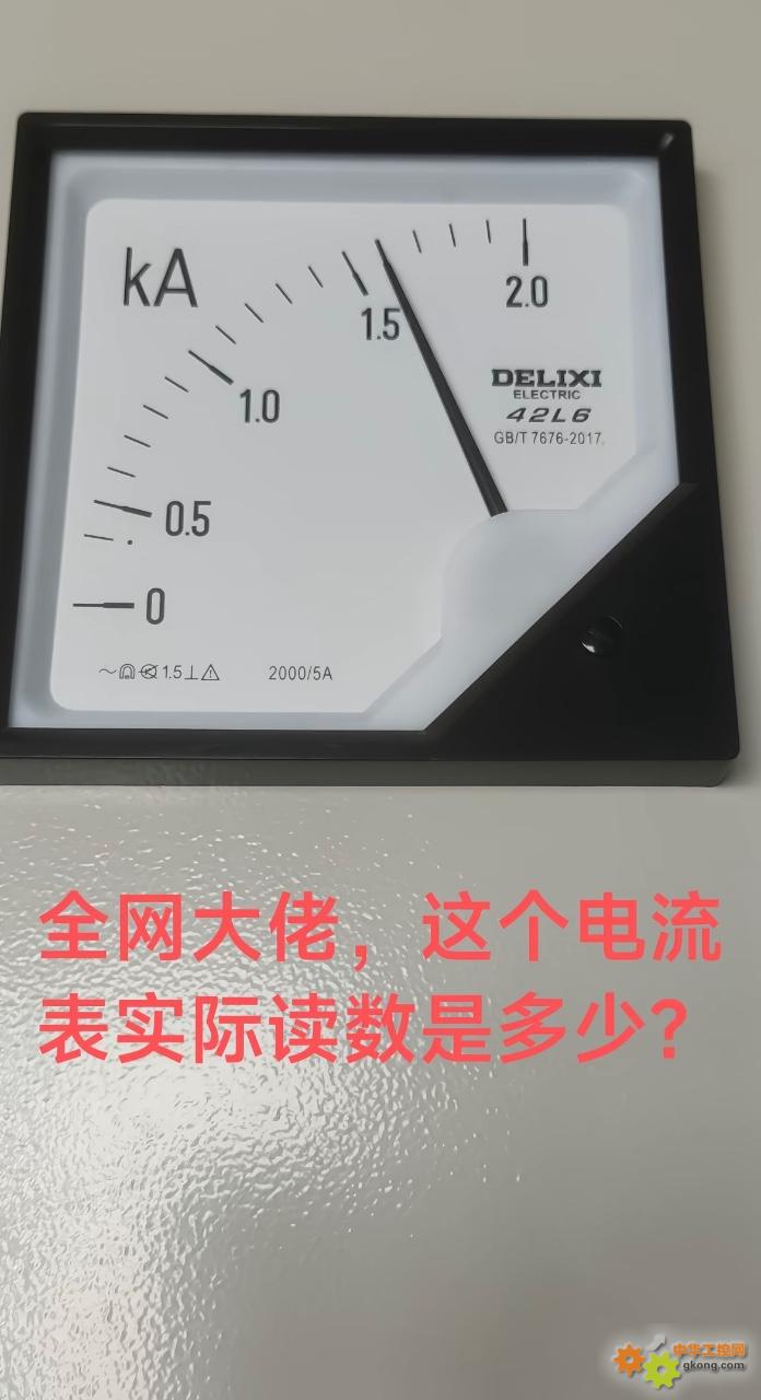

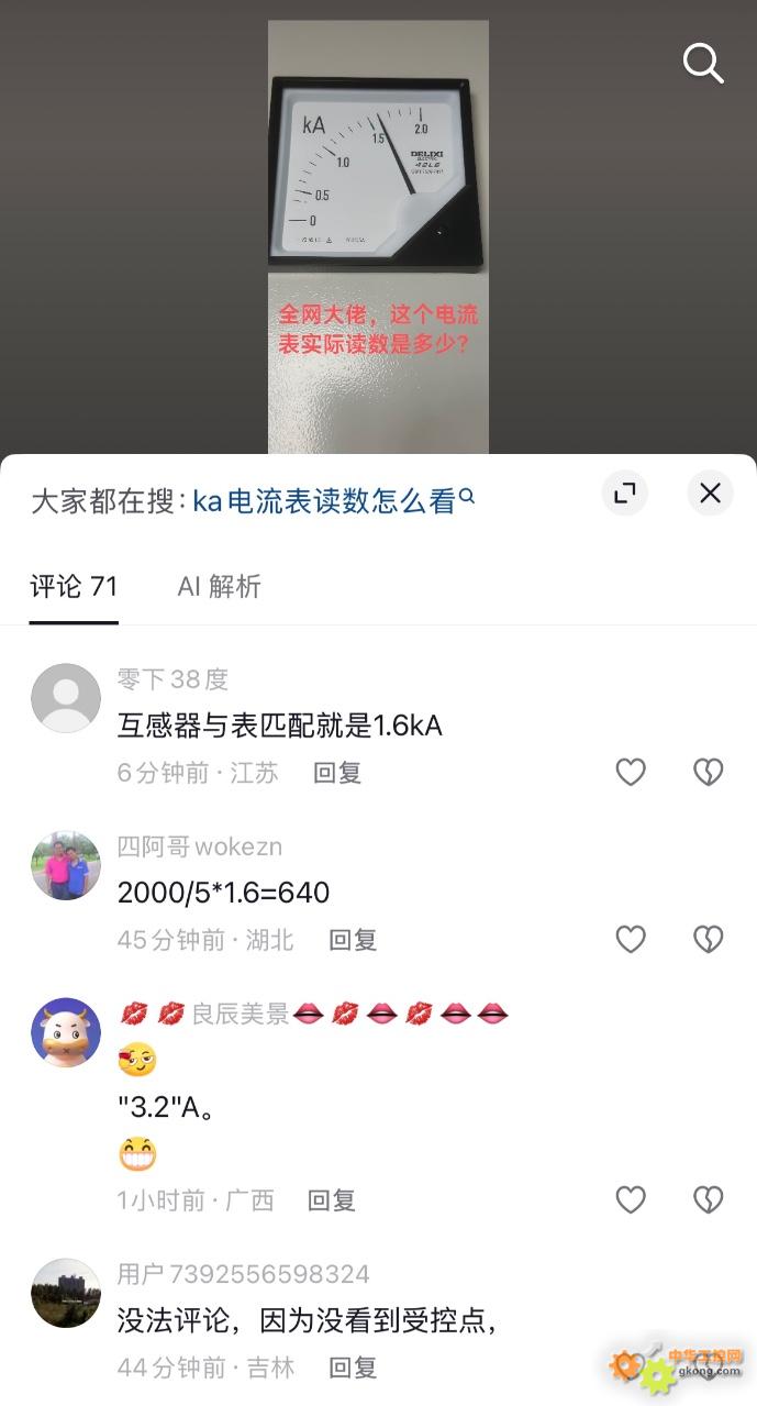

电流表读数

大家一起学习

1.6KA

640a
