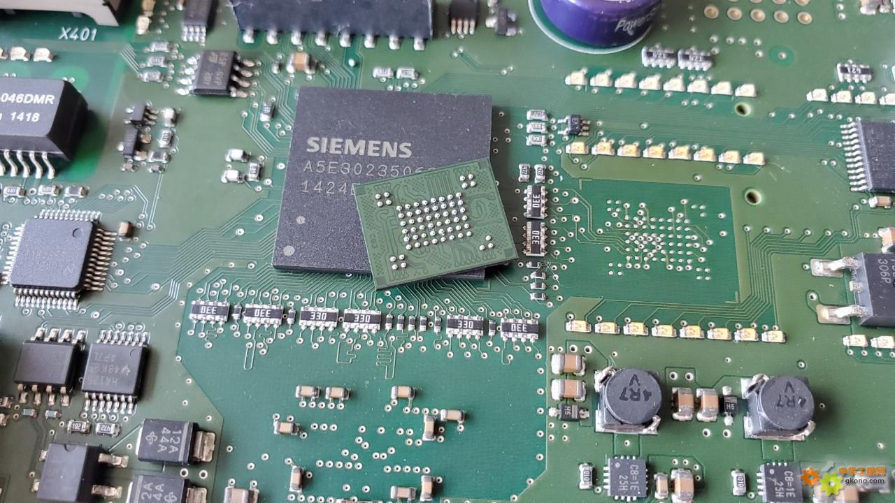

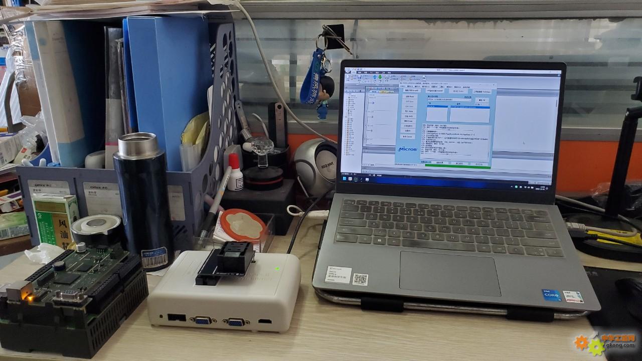

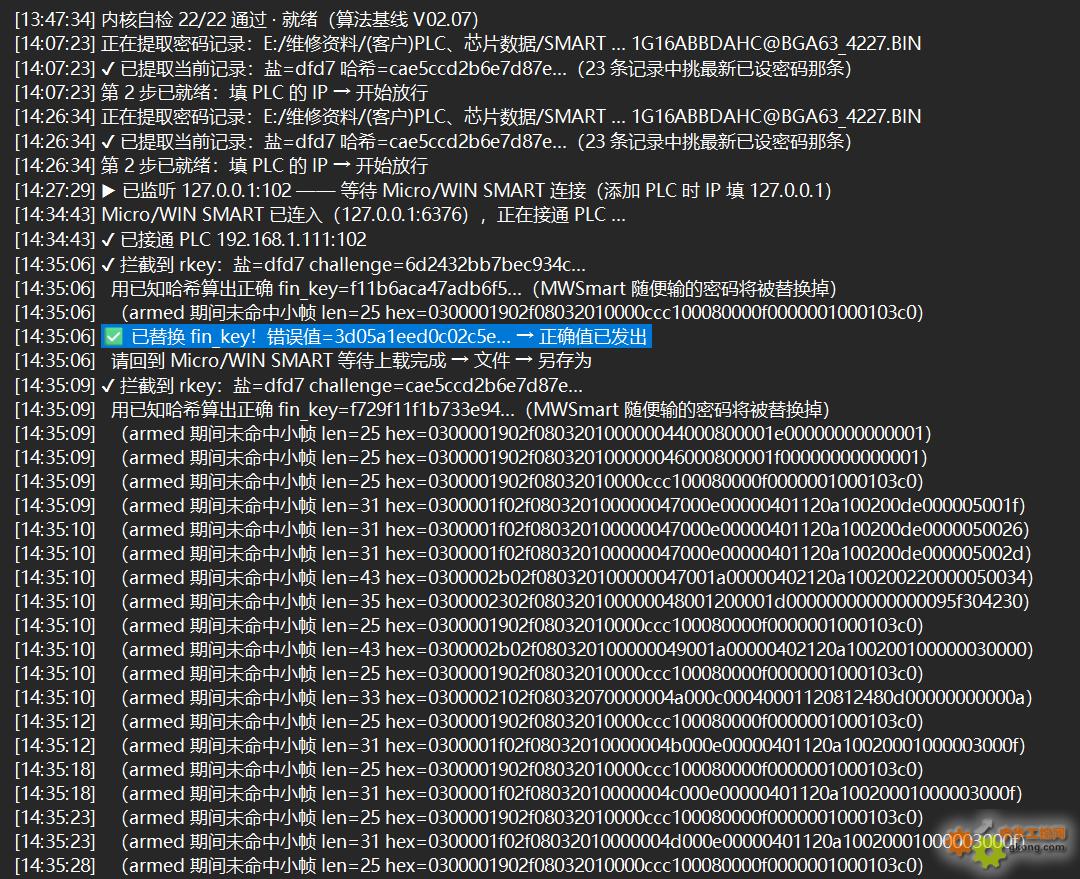

为什么不直接把密码明文显示出来?SHA1 是单向哈希,数学上无法反推。走"不需要明文"的路子,而不是想办法还原明文。要还原明文得用 A01 穷举 / 掩码 / 字典。SMART200密码设定起步达10位数,密码还强制大小写字母+数字+特殊字符。组合可想而知,靠找明文密码太费时间。现可绕开明文用已知哈希推算出正确的fin-key来绕开明文密码可成功上载程序。这种解密方式优点速度快,缺点就是需要拆读BGA芯片。有需要帮忙的可以联系我。仅用于【自有设备 / 已获授权】的密码恢复与工程维护,请勿用于未授权访问他人工业控制系统。
