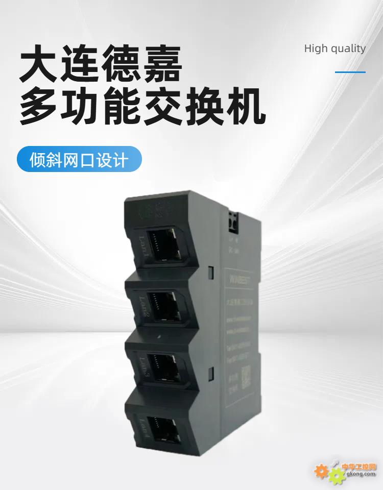

方案3:协议转换网关(无需改配置,最快解决)
如果不想改动原有WinCC项目,可以采购第三方协议转换网关(如大连德嘉多功能交换机A型),将S7-1200的以太网协议转换为西门子S7-300的以太网协议,WinCC直接使用原有S7-300 TCP驱动新建连接即可,只需要在博途给S7-1200配置时开启PUT/GET访问权限即可,不需要修改原有WinCC程序。
