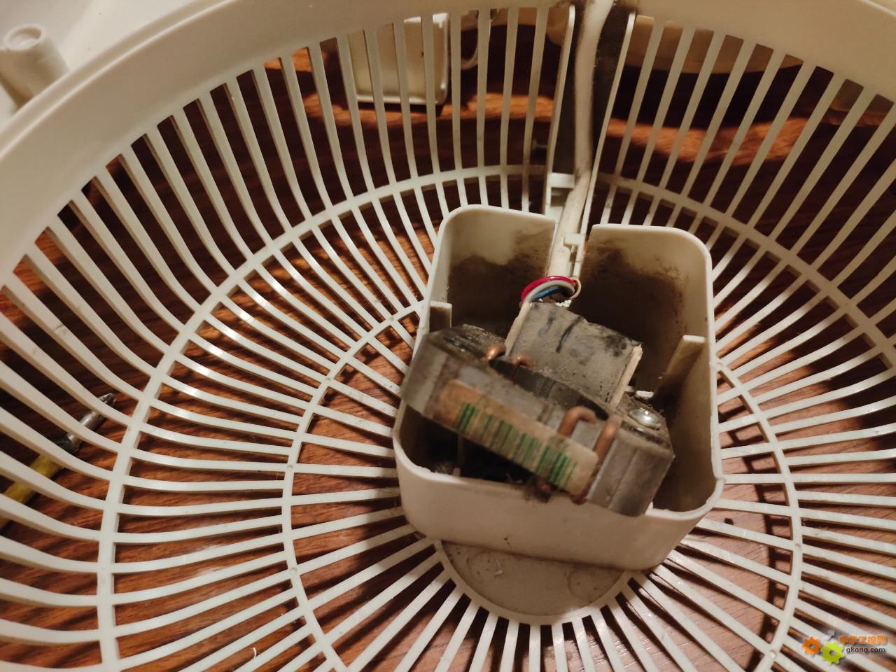

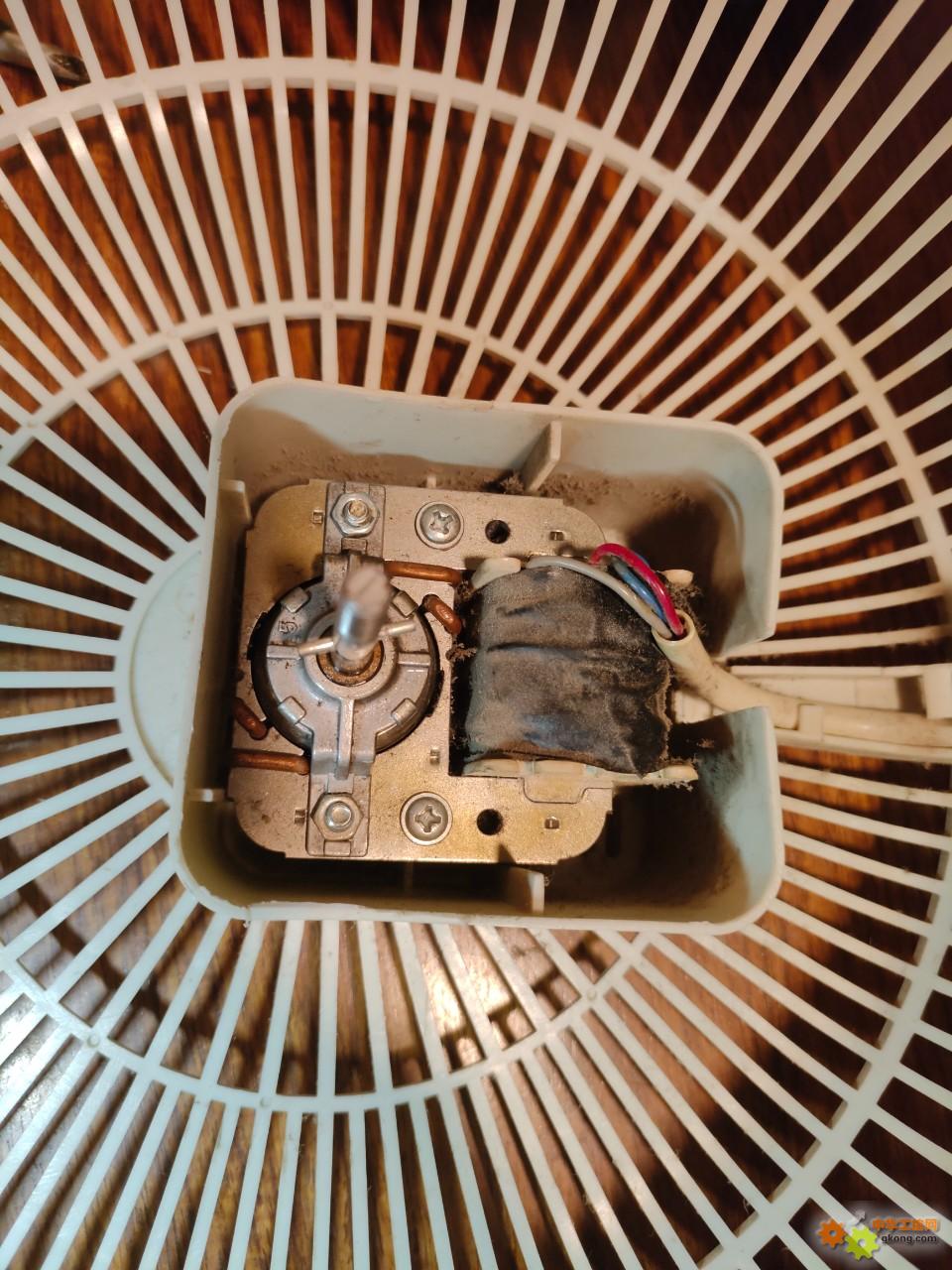

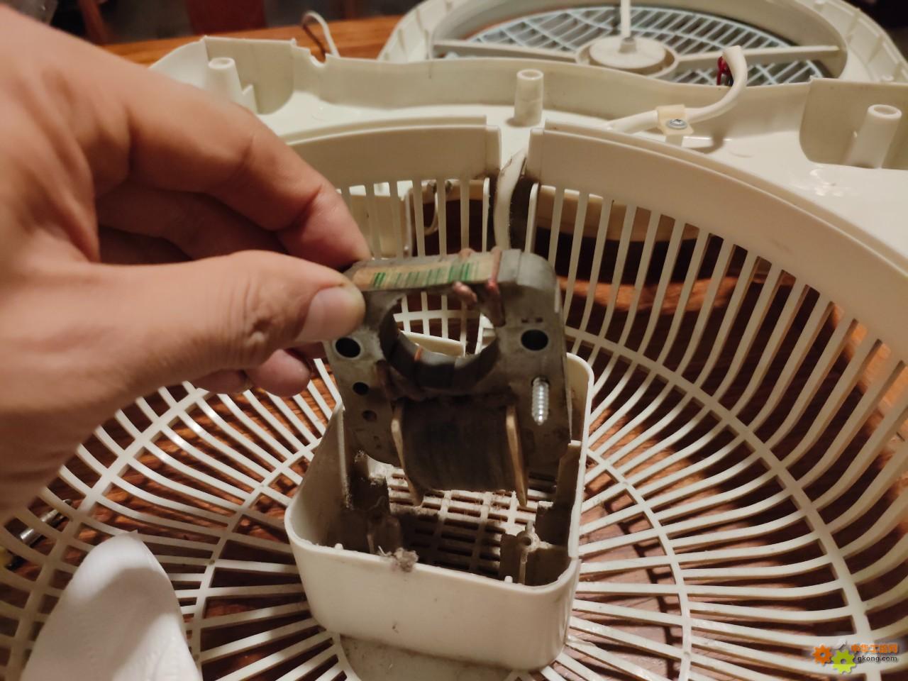

它是怎么转起来的

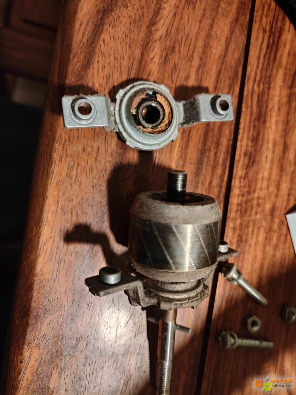

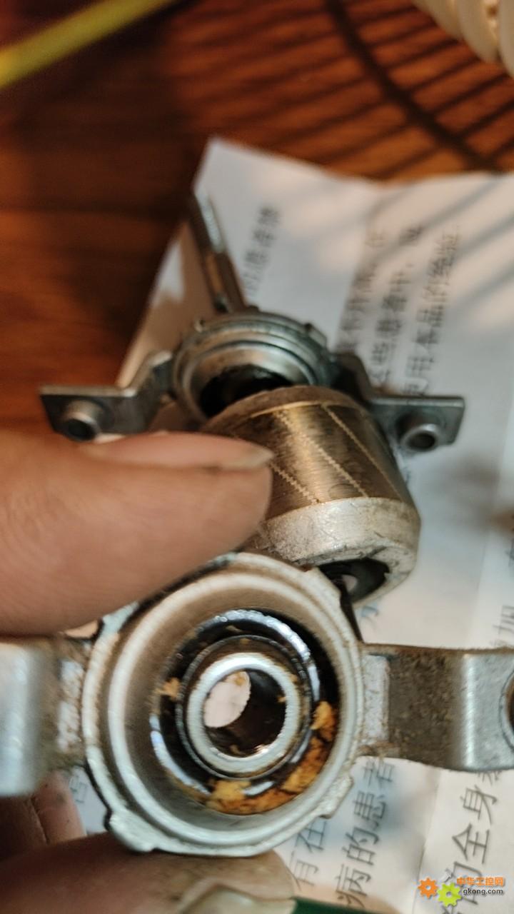

另外,轴承附近的黄色物体是密封还是黄油?

罩极电机,轴边上应该是吸附油脂的吸油棉,时间长高温干掉了。

这种电机应该都是功率不大的,

罩极电机不用电容,是因为它依靠定子上的"短路铜环"(罩极绕组)来产生相位差,自行形成旋转磁场,无需额外的启动电容。
