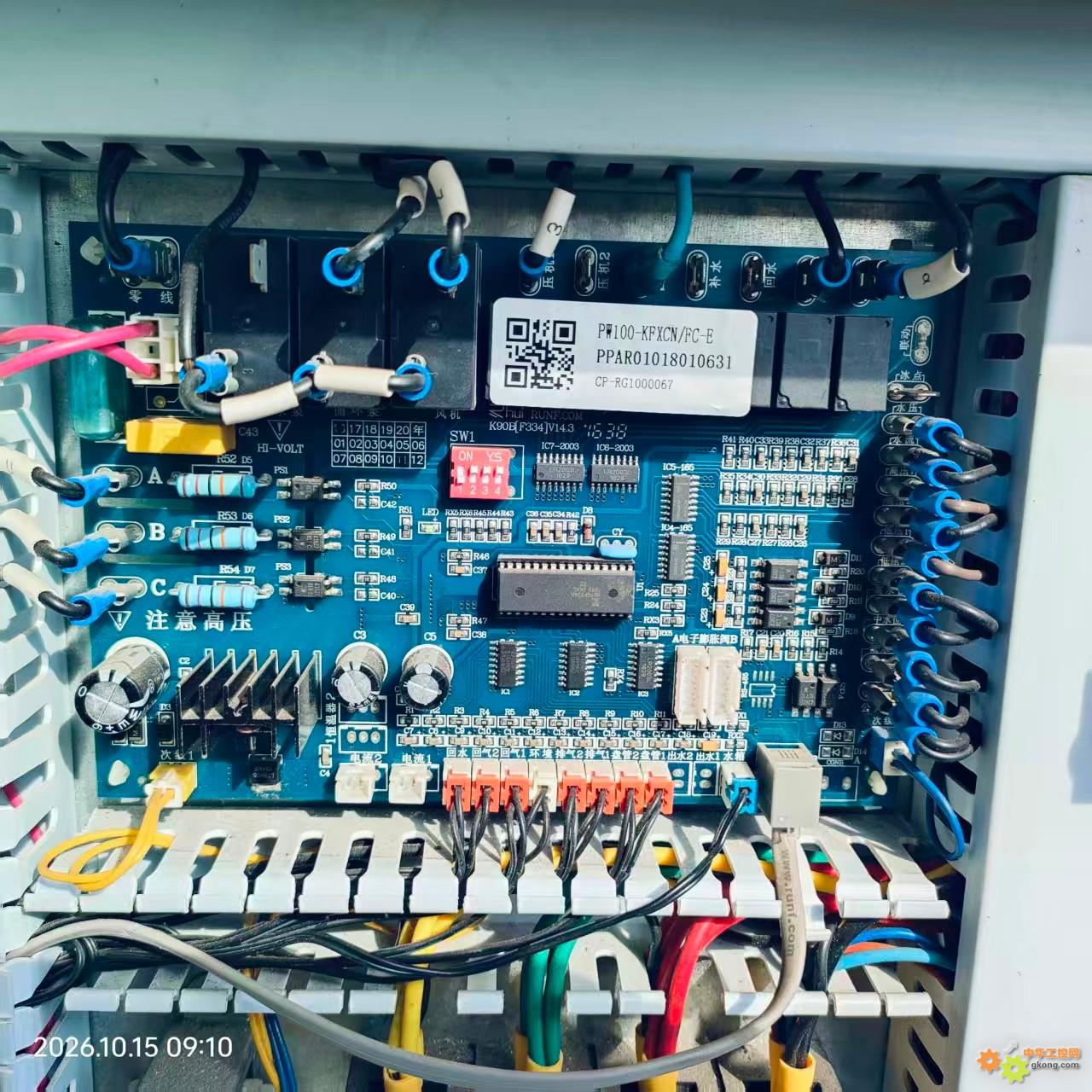

这单板机是冷水机组用的,通讯(TX \RX)应该是232通讯吧,连接一显示屏。现在是通过显示屏可以控制设备开机、关机没问题,开机与关机信号也是通过屏走通讯到单板机控制,但是屏却一直显示水温是0度,且屏跳出ER09(通讯不良)故障信号。后将同型号设备的屏换过来是正常的,说明原屏有问题。
现在就是不明白屏与单板机之间通讯如果有故障?为什么能控制开机与关机?
