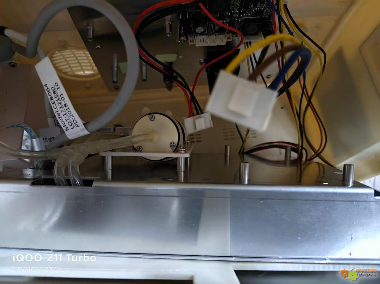

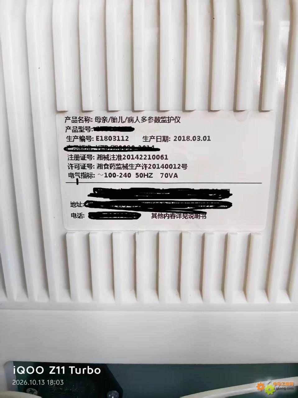

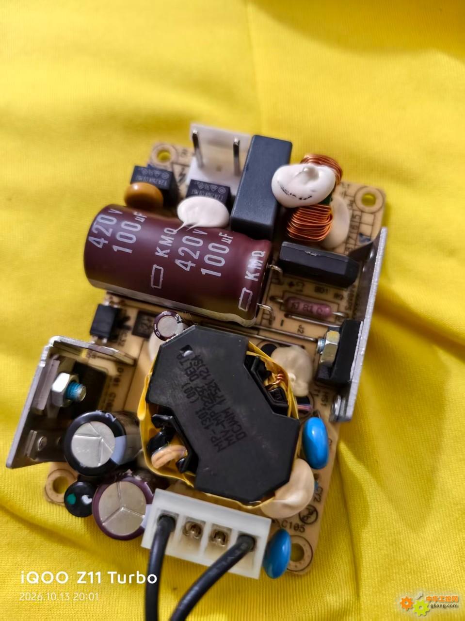

  一个私营小医院。一栋楼插上心 电 检 测 仪后,都会不定时坏掉。现在已经坏了五台,(不是同一品牌)。我拿来两台不是一个牌子发现都是开关电源保险丝坏掉。其他没问题。换上保险就好了。其他设备,比如电脑,显示器,电视,等其他设备都没有损坏的。现场测量电压很稳定232v。三相电压偏差不大。零线连接牢固。怀疑有尖峰电压窜入。各位大神有遇到过的没有。谢谢

先找一个变压器,将电压降降下来~可以调到120
