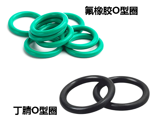

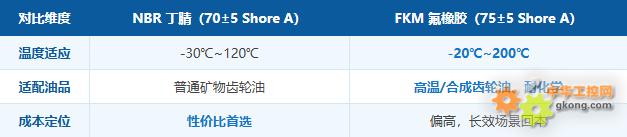

二、NBR 还是 FKM?三维度二选一
一句话决策:箱体油温常温、矿物齿轮油 → NBR;连续运转油温高、合成油品、户外冷热交替或接触切削液等介质 → FKM。别让便宜的圈干重活,也别让贵的圈浪费。

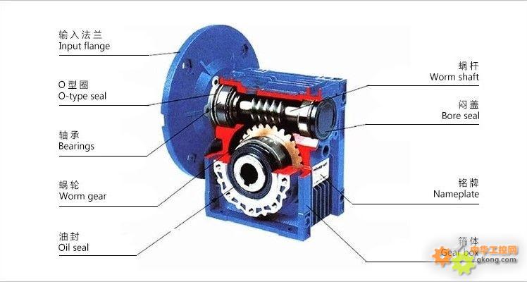

三、别小看这只圈:它在减速箱里干三件事
封油装配于端盖、法兰、油塞结合面,靠弹性预紧力封堵箱体缝隙,杜绝润滑油外渗
挡外隔绝粉尘、水汽、冷却液侵入,防止油液乳化、齿轮轴承锈蚀
减震吸收运行振动、补偿装配间隙与温度形变,长期保持密封面贴合
核心参数速览
· 执行标准:GB/T 3452.1
· 材质硬度:NBR 70±5 / FKM 75±5 Shore A
· 截面规格:国标全系列(1.8/2.4/3.1/3.5/5.7 等)
· 尺寸范围:内径 1mm~500mm,标准现货+非标定制
· 适配介质:矿物/合成齿轮油、润滑脂

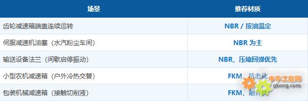

五、五类减速箱场景,对号选材
