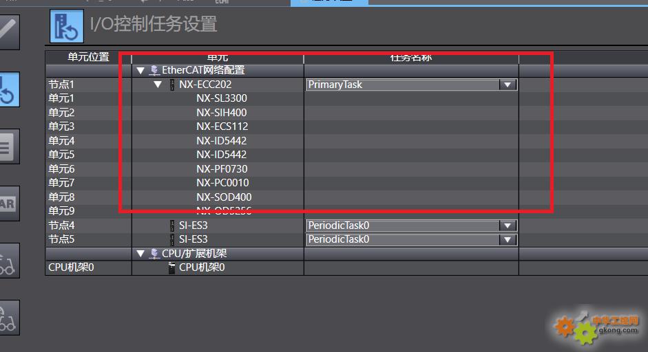

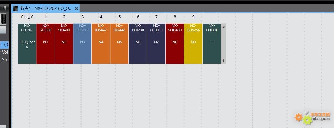

电气硬件:欧姆龙NJ+几个ECAT从站,
设备:意大利冲床+上料系统,(冲床离合有专用控制器)。

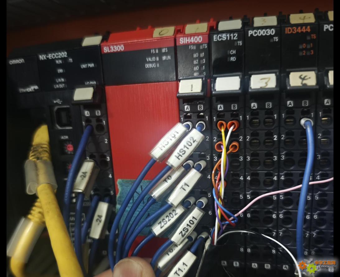

3,乙方做好设备拉过来,拆! 原机上料系统用的远程IO模块,带安全模块的,拆的过程中断开了这个从站,好了,触发安全急停,整机断电。
4,PLC有密码,安全CPU也有密码,设备重启无效,观察者进去看到报警,但是没权限也不能复位。

我看到的是:
1,安全程序要改<4IN+4OUT,安全工艺还要和客户确认>,如果拿不到安全CPU的密码,买一个新的要3K左右,二手也要1500+。
2,PLC程序要改,和新的上料系统对接,MODBUS-TCP+工艺对接,还有第三方CAT从站的资料也要找,反正都是工作量。
3,图纸和PLC程序明显有些对不上,还要现场确认IO。
