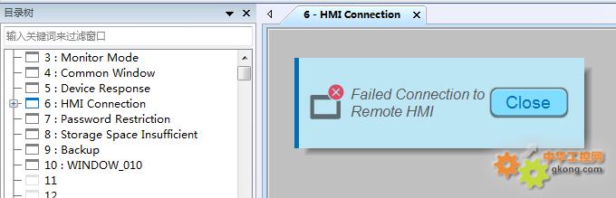

威纶通触摸屏型号是cMT2129X与下位机通讯不上就白屏,问客服,说“就是这样,改不了”。不对啊我就得不是有弹窗吗?有老哥知道怎么设置不让它白屏吗?

这个不需要设置呀
是系统自动控制的,弹出的内容就是6号窗口
你是不是把这个删了
可以新建一个工程再试试看
大家一起学习

总会弹出一个连接失败的小窗口吧,不可能白屏什么都不显示的把
表情我新建的工程就没这毛病

回复 #1楼 YXBK
新建一个工程没问题

以下是引用刘川在2026/10/19 9:41:17的发言:
新建一个工程没问题
那就新建一个,然后把原来的画面复制过去
我只能想到这个办法,以前也遇到类似情况,就是这样干的

通讯失败都是小窗口啊
