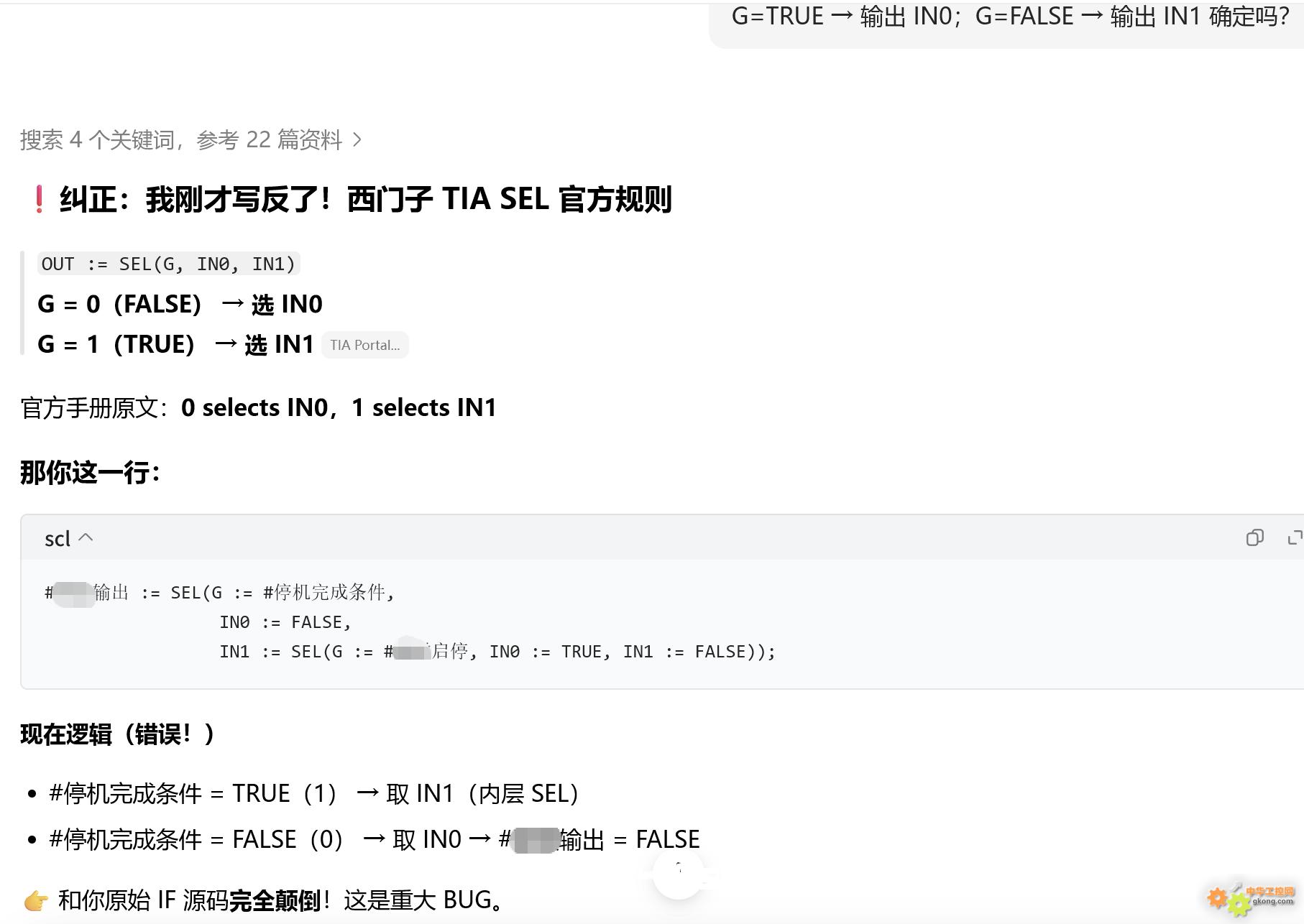

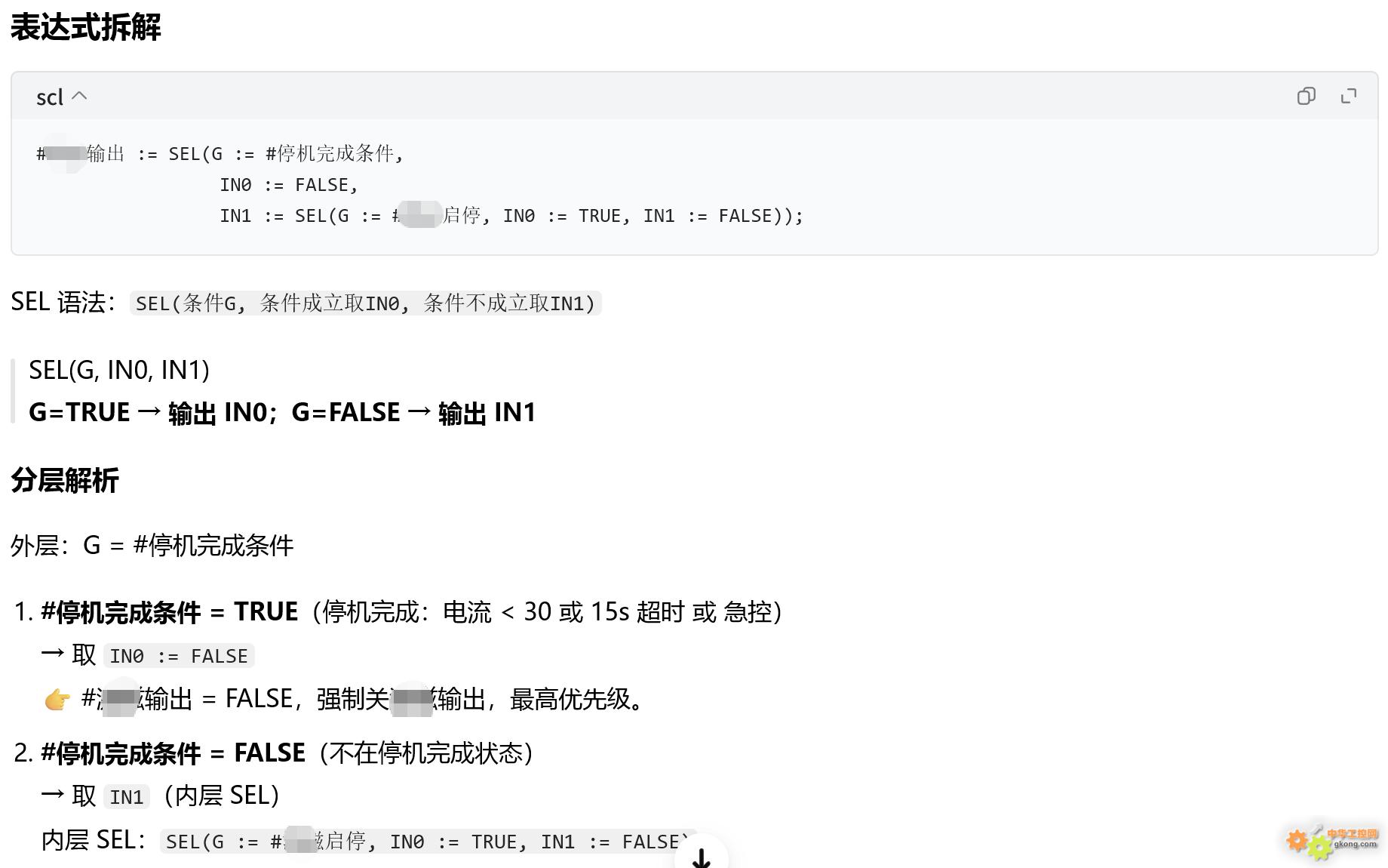

还好我检查了一遍源代码,不然全搞反了
