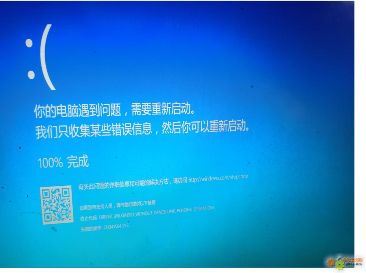

以前从来么有遇到过
是不是被强制卸载了一些流氓软件
360 搜狗 金山 WPS 不用
百度网盘用过就删
你的电脑遇到问题,需要重新启动。
我们只收集某些错误信息,然后你可以重新启动。
100%完成
有关此问题的详细信息和可能的解决方法,请访问htp://windows.com/stopcode
如果致电支持人员,请向他们提供以下信息:失败的操作:CH341564SY5
终IL代码码: DRIVER UNLOADED WITHOUT CANCELLING PENDING OPERATIONS

代码呢?那一串0X之类的数字?

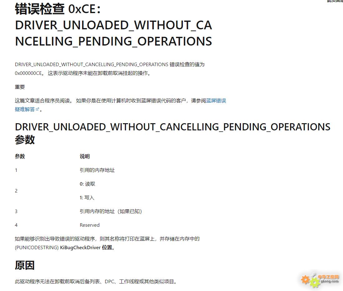

要是一直蓝屏就去设置保存蓝屏日志:
电脑右键→属性→高级系统设置→启动和故障恢复,设置为小内存转储 (256KB),蓝屏会生成 dmp 文件(路径:C盘-Windows文件夹-Minidump文件夹里面)
方案一:要是一直蓝屏就去微软商店下载一个WinDbg去分析蓝屏日志就好了。
方案二:用工作模式下的豆包,把路径给它让它帮你分析/ 或者直接把.sys的蓝屏日志直接丢给豆包
别拿这个没有明确指向的代码去到处搜解决方案,你需要找电脑崩溃前最后一个进程是啥或者导致这个蓝屏的进程(蓝屏日志里都有,WinDbg不会用就用AI)

看说明是CH341的驱动问题. usb驱动引起.
看看能不能从安全模式启动, 卸载341驱动, 再重启.

CH341这个驱动很常用啊,怎么会有问题?没见过
