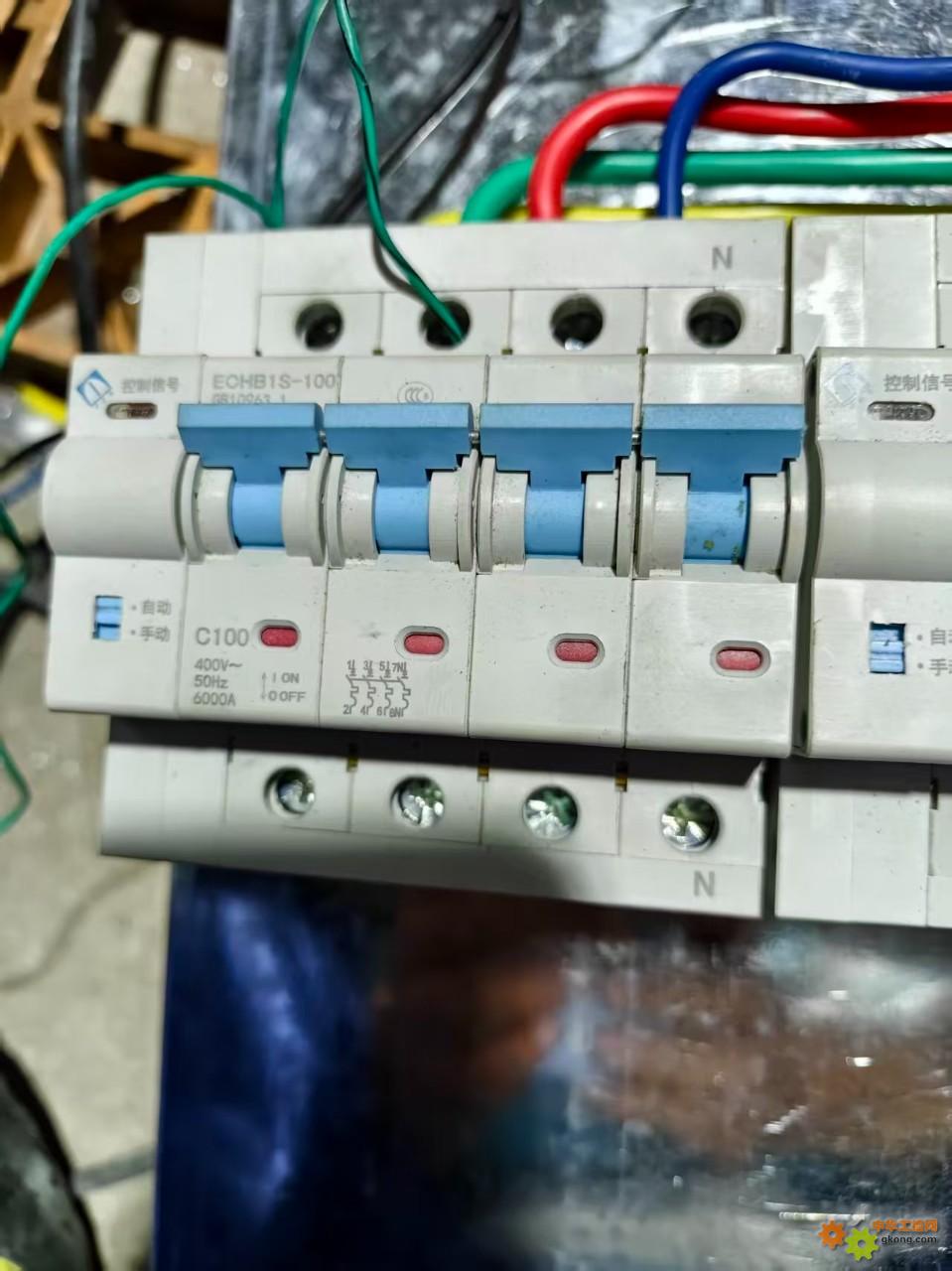

 不接控制线无法合闸,手动也不行。控制线接入一根220v才可合闸。另外反馈是干啥的。各位大神有这款说明书吗谢谢

豆包说这是 电能表外置费控断路器
这样的话通电才能合闸才是正确的,控制电源由电表提高,欠费就断电跳闸
这时哪怕是手动也不能合闸,否则都没意义了

控制端加个相线可以正常使用

回复 #2楼 877476825
是不是零线在里面已经联通了
你可以把进线的零线拆了不接再试试看

你说的很对零线在里面已经联通了。接了个控制线,能用,客户着急用拿走了
