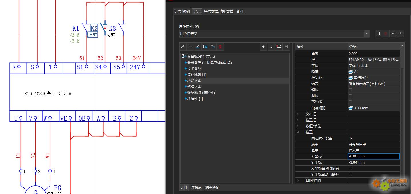

请教前辈,功能文本中的位置坐标是否可以修改,为什么我这个改不了?!

发表于:2026/10/10 8:57:18
取消固定就可以改

发表于:2026/10/10 9:05:31
选中那个器件,CTRL+B,然后左键好像就可以随便拖动了把

发表于:2026/10/10 11:13:26
回复 #2楼 bnnyygy
只动“正转”,不动“K2”。老哥说的两个一起动了!

发表于:2026/10/10 11:34:38
回复 #3楼 michaellhl
哦哦,刚才我也试了一下,改位置是灰色的,不能修改。

发表于:2026/10/10 11:38:37
回复 #1楼 gk_0
可以了,多谢前辈指点!
