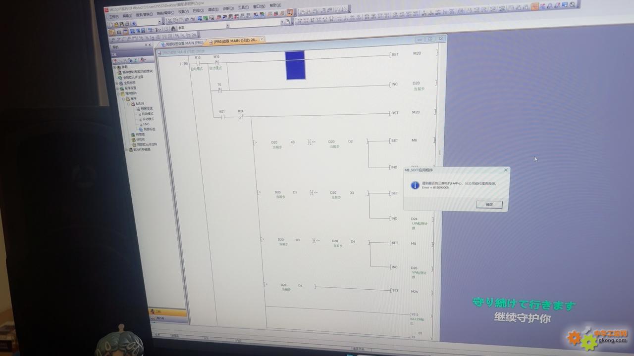

三菱 GX2 仿真时报错 01809h 是什么原因啊,求大佬解答。附照片

软件没有安装在默认目录?

豆包答案
? GX Works2 报错 Error=01809000H
现象:点「模拟开始」弹出MELSOFT报错,无法启动仿真(不是真实PLC硬件通讯)
本质:GX Simulator2仿真服务启动失败,仿真引擎无法初始化,最常见是安装路径、权限、杀毒拦截、版本缺失问题。
常见原因(按概率排序)
1. 软件安装路径问题(头号元凶)
安装路径不能带中文、空格、特殊字符;如果装D/E盘,路径末尾必须带上\MELSOFT
? D:\三菱PLC\GXWorks2
? D:\MELSOFT\GX Works2
2. 杀毒/Windows Defender拦截
安装或者运行仿真时,杀毒把GX Simulator的后台进程、驱动隔离了。
3. 缺少GX Simulator仿真组件
只装了GX Works2主软件,没有单独安装GX Simulator2仿真包,点模拟直接报这个代码。
4. 权限不足
没有用管理员身份运行软件;Windows用户账户控制UAC阻止仿真后台服务启动。
5. 旧版本残留、注册表损坏
之前装过老GX Developer / GXW2,卸载不干净,新旧MELSOFT组件冲突。
分步排查(从简单到复杂)
1. 最简单:右键GX Works2 → 以管理员身份运行,再启动模拟
2. 检查:有没有独立安装GX Simulator2仿真软件(GXW2和仿真器是两个安装包)
3. 临时关闭杀毒/卫士,再试仿真
4. 查看安装文件夹:全英文路径,无中文
5. 不行就彻底重装流程:
① 控制面板卸载全部 MELSOFT(GX Works2、GX Simulator)
② 删除残留文件夹,清理注册表(可选)
③ 关闭杀毒,安装路径用英文,末尾带上MELSOFT
④ 先装GX Works2,再单独安装GX Simulator2
⑤ 管理员运行软件
区分小提示
? 01809000H:仿真模拟器启动失败(离线模拟)
? 01809002H:同系列,也是仿真路径问题,只是子码不同
? 如果是连真实PLC下载时报这个,那就是USB驱动、通讯端口、编程电缆问题,不是仿真问题。
补充
系统推荐 Win10;Win11容易出现该类仿真报错,需要额外兼容模式(GX Works2右键→属性→兼容Win7/Win10)。
你是离线仿真弹出这个,还是连实物PLC下载时报错?我可以针对性精简方案。
