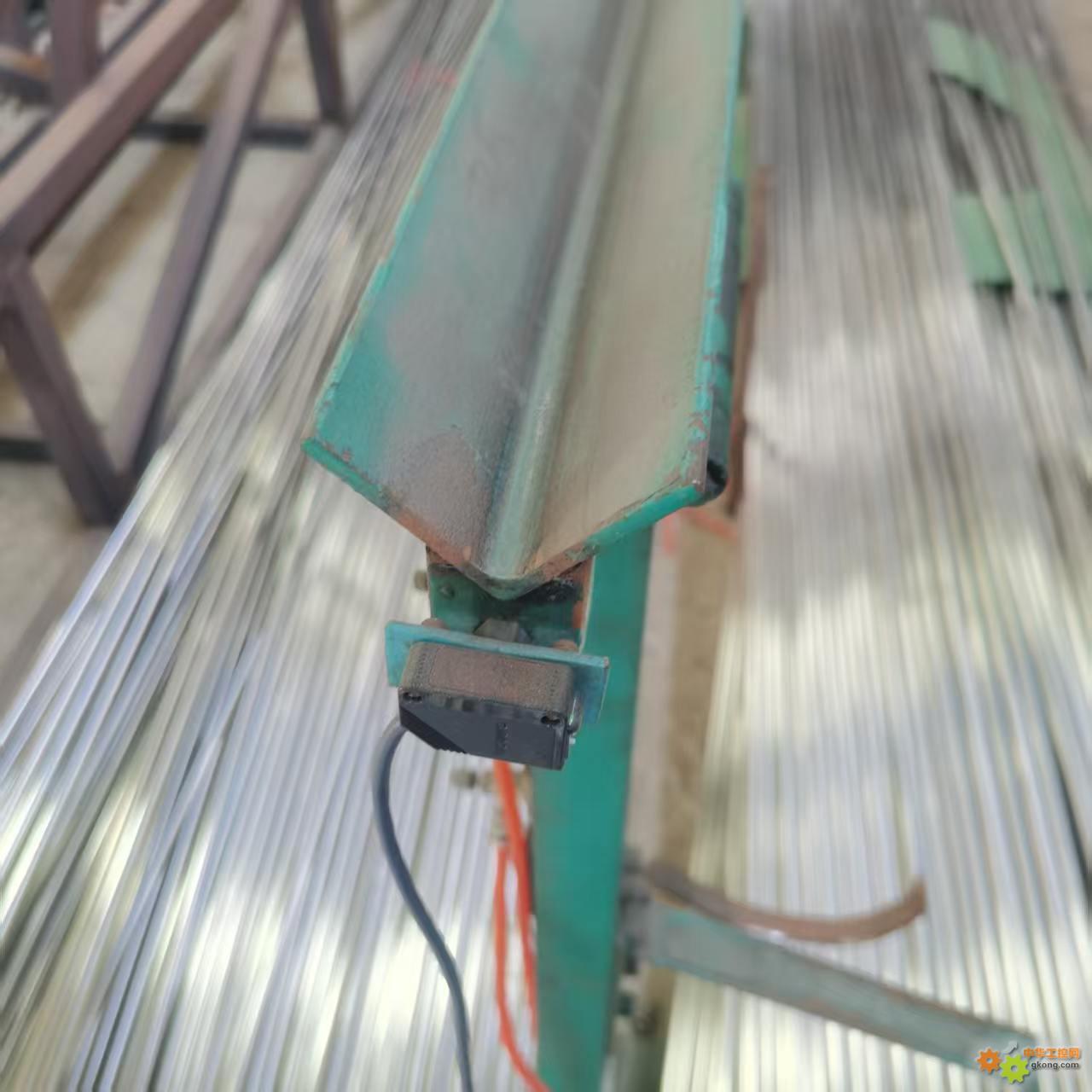

用单片机控制不锈钢焊管长度切割,
焊管在角铁作为导轨中伸展。
已经使用了好多年,
一共装了4台机,
反应其中两台有时出现动作失灵现象。
其他动作都没有问题。
看了一下现场环境,
屋顶有几个天窗,
可能会有光线照射到光电开关。
车间有多台氩弧焊机。
如果误动作可能和氩弧焊机有关。
但是出现的情况不是光电开关没有接收到信号,
切割机工作,
而是光电开关应该工作,切割机没有工作。
测量开关电源22伏左右。
[此贴子已经被jint于2026/10/10 9:08:08编辑过]

这么多灰尘,应该竖着安装。

开关电源22V可以考虑更换
检材为金属材质,可以考虑使用接近开关。

开关电源有电位器,可以调一点,你测量的时候是22V,估计还有波动

电源电压有点低,建议更换电源。
遇见过类似故障,原使用欧姆龙的18mm直径的光电开关,PNP输出,输出不稳定,导致继电器频繁动作,光电开关处的电源21-22V,后来改为E3JK的继电器输出的光电开关,可以正常使用。

正常来说,开关电源起码要23.6V以上才算正常,估计动起来的时候,会更低!如果氩弧焊机,控制柜电源最好加滤波器!

光电开关没有接收到信号
光电开关应该工作
这两个是什么意思?
正常来讲,就是光电开关给单片机信号,这个可以看单片机的输入指示灯
挡光或者不挡光,单片机的输入灯要亮或者不亮
电压22应该没问题,在波动范围内
先把上面的灰尘清理一下看看

意思是排除
光电开关没有物体靠近时
环境干扰到光电开关输出线
单片机产生误动作
那样会怀疑磁场干扰

对 光电开关是老板选择的
如果焊管始终是这样引出的话
让他们换成接近开关
他们考虑的因素有很多
比别人焊管切割的动作多
还有气缸上下接管子放管子等等

如果是使用了好多年的话,也不排除光电开关本身的故障
可以先换个新的光电开关,或者换成接近开关
