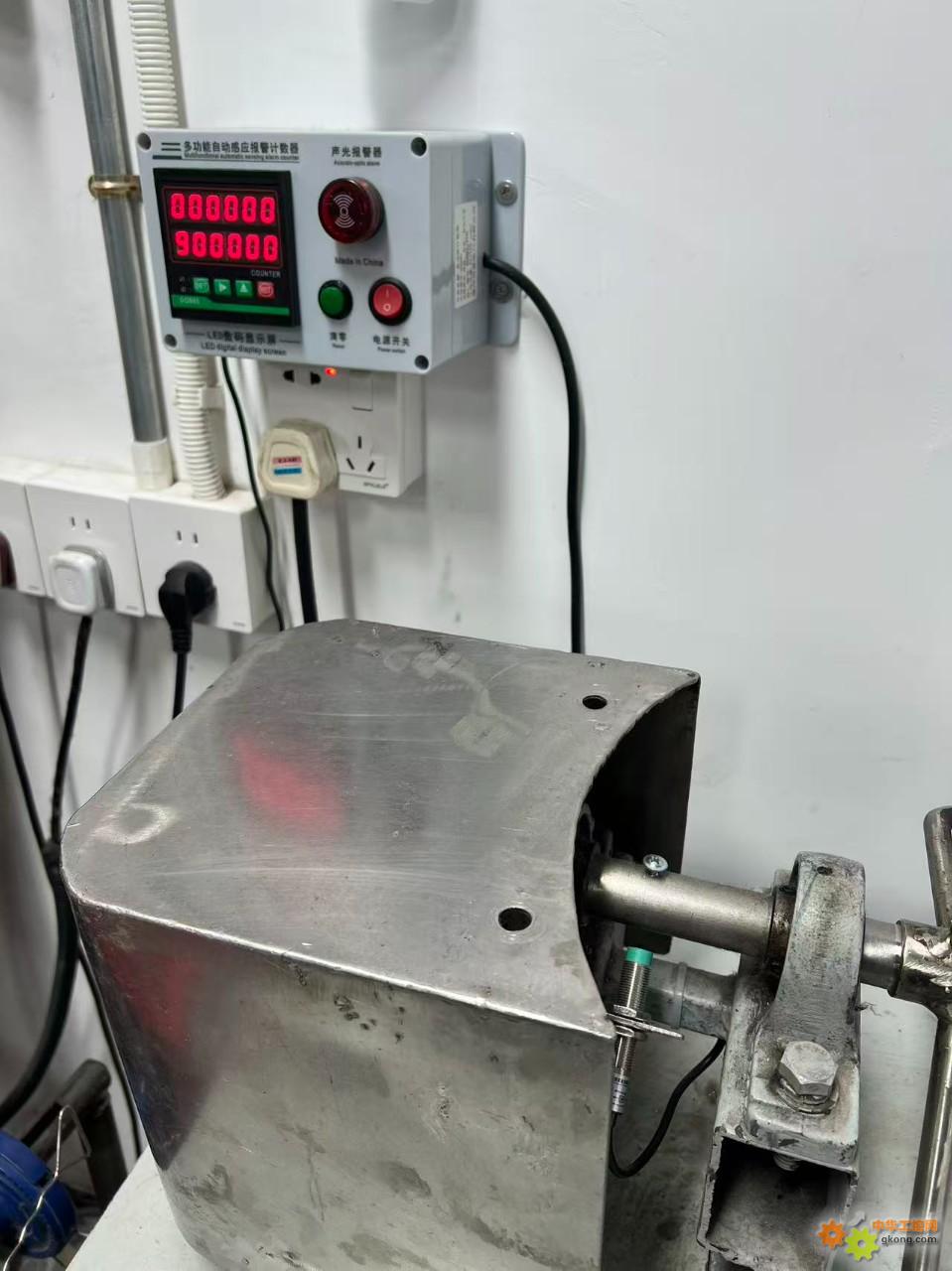

这玩意是用来绕纱线的,单相电直接插头插插座
后来提出要加个计数器,到了设定数自动停
我就在里面加了个继电器控制电源,电源还是通过插座面板输出,这样还保留原来状态。
调试时设定了100000,后面实际上又没用上
今天工人跟我说,机器不转了,面板的灯不亮了
我插到旁边插座就可以,第一反应就是面板坏了,拆开看好像也没什么问题
后来换了个新的还是不行,最后才想到是不是计数到了,一看果然是,清零后正常

没必要,这个计数器连同接近开关还有那个接线盒上的东西都是淘宝买的整套
我改装在里面加了继电器
主要是他们没用过这个功能,时间长我也忘了,所以才第一反应是插座的问题

由于在一个比较安静的环境里用,就不报警,只是停机器

问题事实上就是表情
当时指示灯不亮,以为是上面开关的问题,就撬开看了
后面也装不回去了
