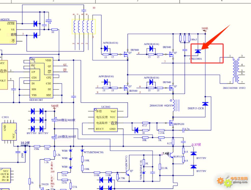

西门子611电源老是烧这个二极管,是什么问题,期望大师分析一下

类似于反峰吸收回路的二极管吧?过去修变频器电源时,遇到过一次反复烧反峰吸收回路二极管的故障,外围元器件全部查过正常,最后怀疑开关变压器原边绕组的问题,彻底更换了一个板子。然后拆开原变压器,发现确实是原边绕组烧短路了。有个帖子,你翻翻看。

这个二极管有时会坏,没见过经常烧坏的。
确认型号是对的吗?会不会是上一任维修员故意换了个型号?

这个不应该是你给的型号吧,或者你图画的不对

问题解决 用最笨的办法 把芯片全换了 代价有点高
