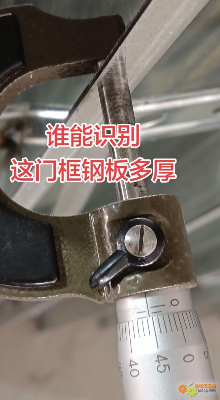

大家一起学习

1.45mm. 这尺子是不是坏了?

1.945mm

感觉有点怪,

是有点怪怪的,我觉得是1.445,正常来说下面那条0.5的线应该要不出现

应该是1.445

读数接近2

没有什么奇怪的,以前计量部门每年要校表发合格证的,现在都是黑工具没有维护的。

你多读一位也是可以的. 我拿尺子看了, 0.5的线确实也是出现的, 只不过没你这个明显. 虽然0.5线出现, 但是因为读数在0.5以下, 所以还是按1.44到1.45之间来读, 要不然就到1.9了, 这个按前面的格, 就太超了.

有点奇怪
