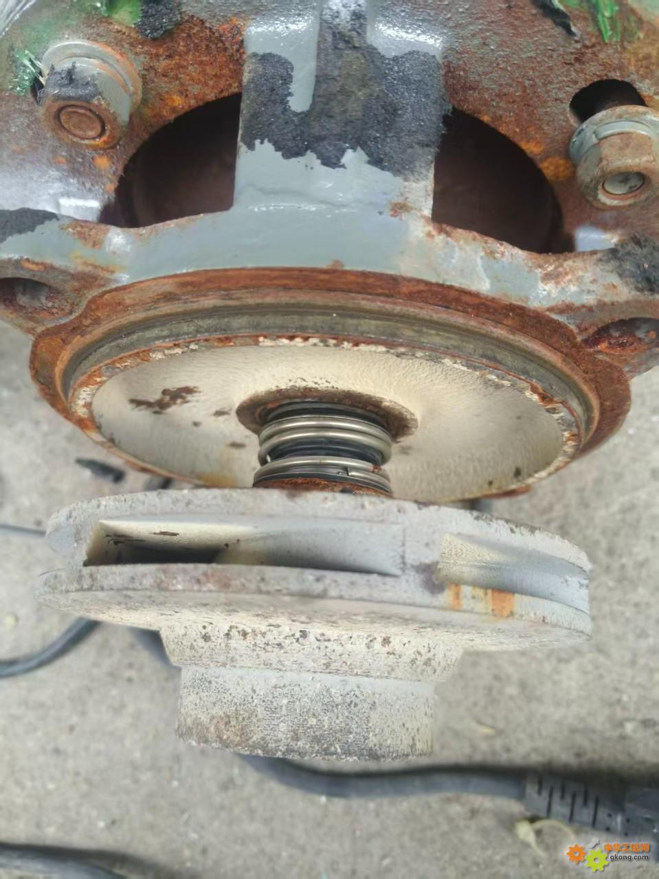

以前懵懵懂懂的,今天拆了一个。如果以图片为例,叶轮怎么转是正确旋转方向。大神勿喷。谢谢

就是一个离心泵轮,按你的图来看,向左的方向,如果从顶俯视,那就是顺时针方向。

离心轮,方向左边旋转。

看叶轮里面的圆弧线来判断。单级离心泵通常用顺时针旋转(看电机散热方位)

正常状况下,泵体或电机上会有转向标志,根据标志定义

一般有标志,没标志的根据结构来分析

外壳有标转向的

一般从电机端看是顺时针

如果你这泵是压力达不到的话,叶片没问题,就是叶片与进水口泵体的密封间隙过大了,需要重新加工扣环与叶片的进水口间隙。

以泵体标识为准,以前遇到的是水平装机旋转下切线朝出水方向,立式装机转向向左。
