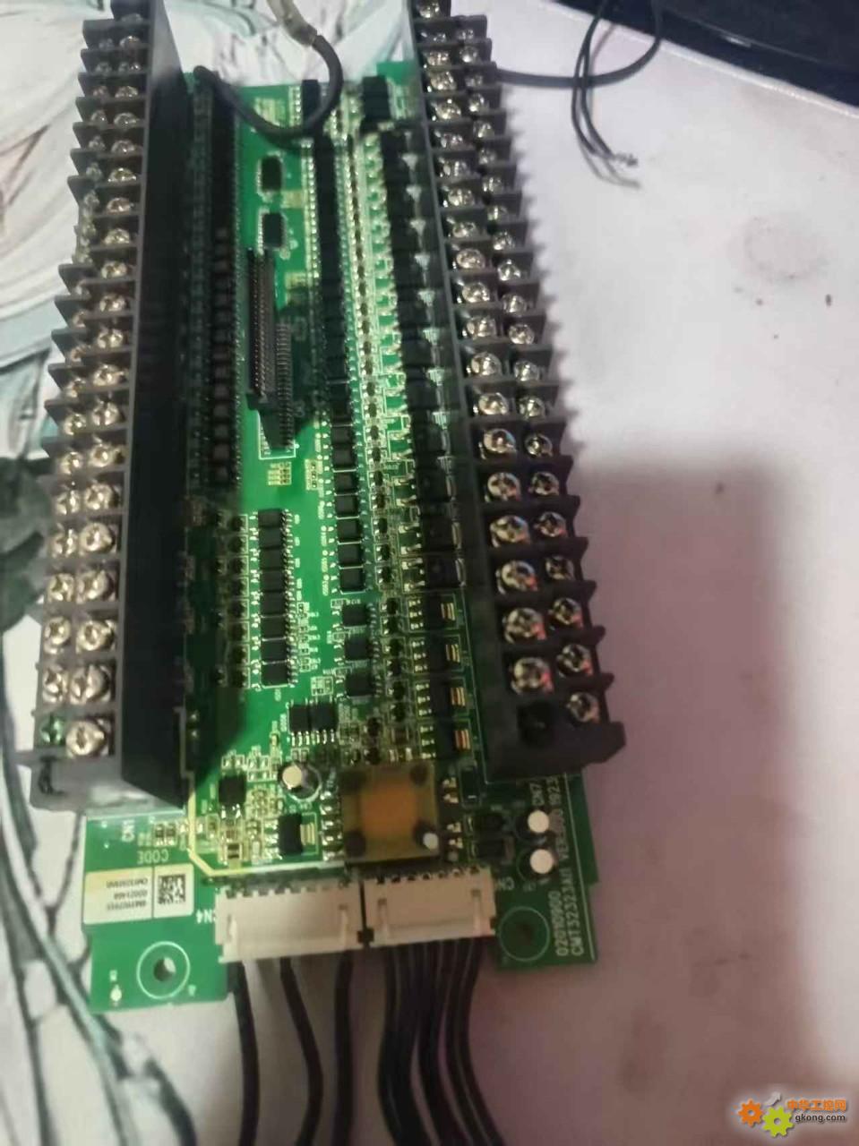

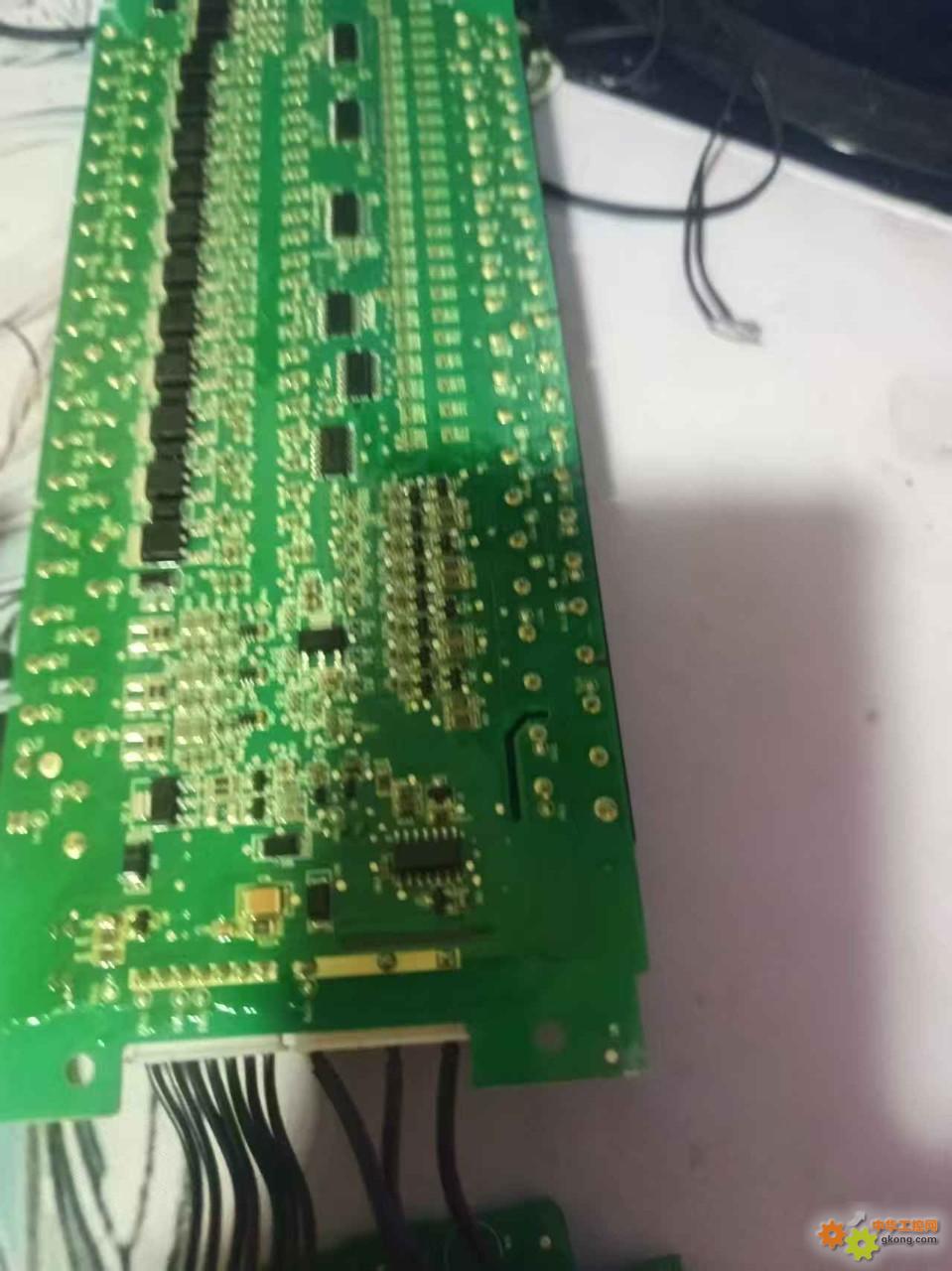

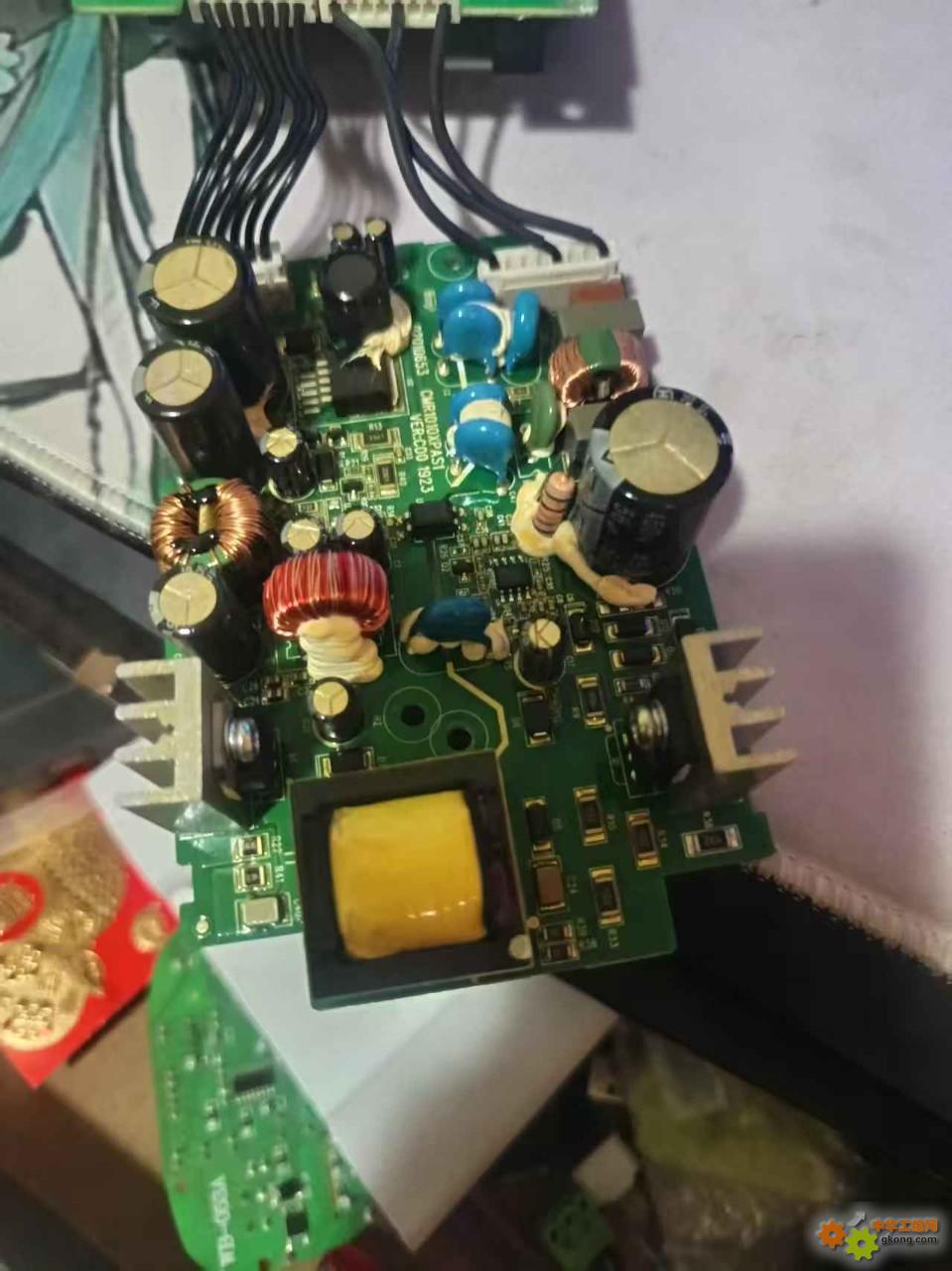

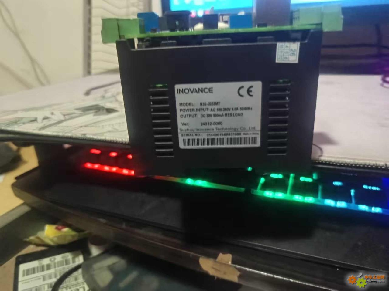

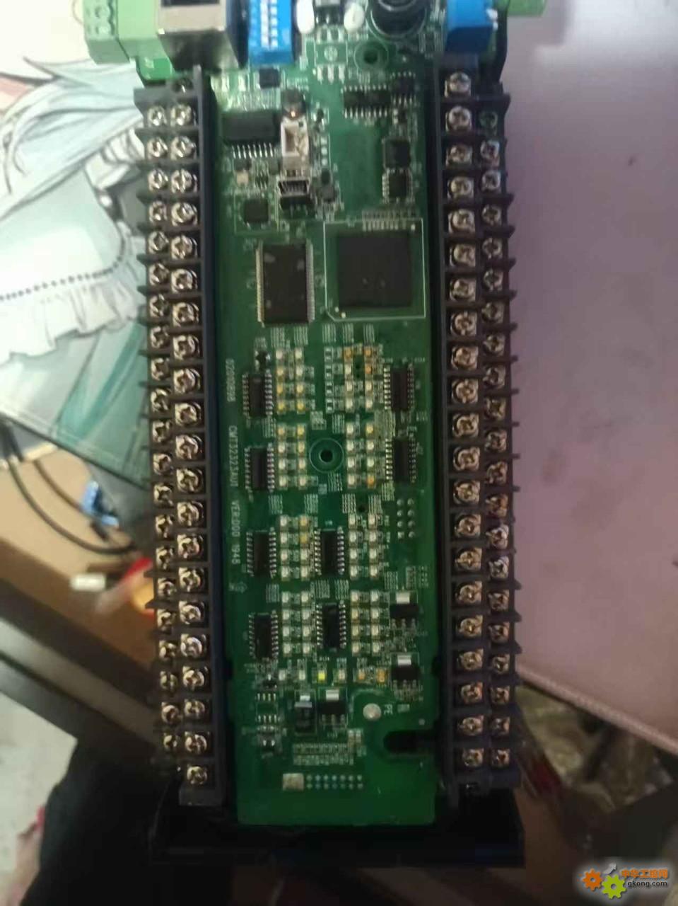

换了IO板,主板都不行,还是X 10后面都不亮,难道是电源坏了,我外接24V电源也不行,故障依旧,到底划什么问题

IO板是好的话,就有点想不通了,毕竟你的X0到X7是可以的,是不是你测试方式不对?

以旧换旧,很难说问题在哪里

找到问题了,有不个ss1 ss0跟别的PLC不一样,前面公共端只有8位,ss1接后面的

是否就是说你后面的COM端没接?

不是,这个plc有两个com口。后面要接另外com口才行
