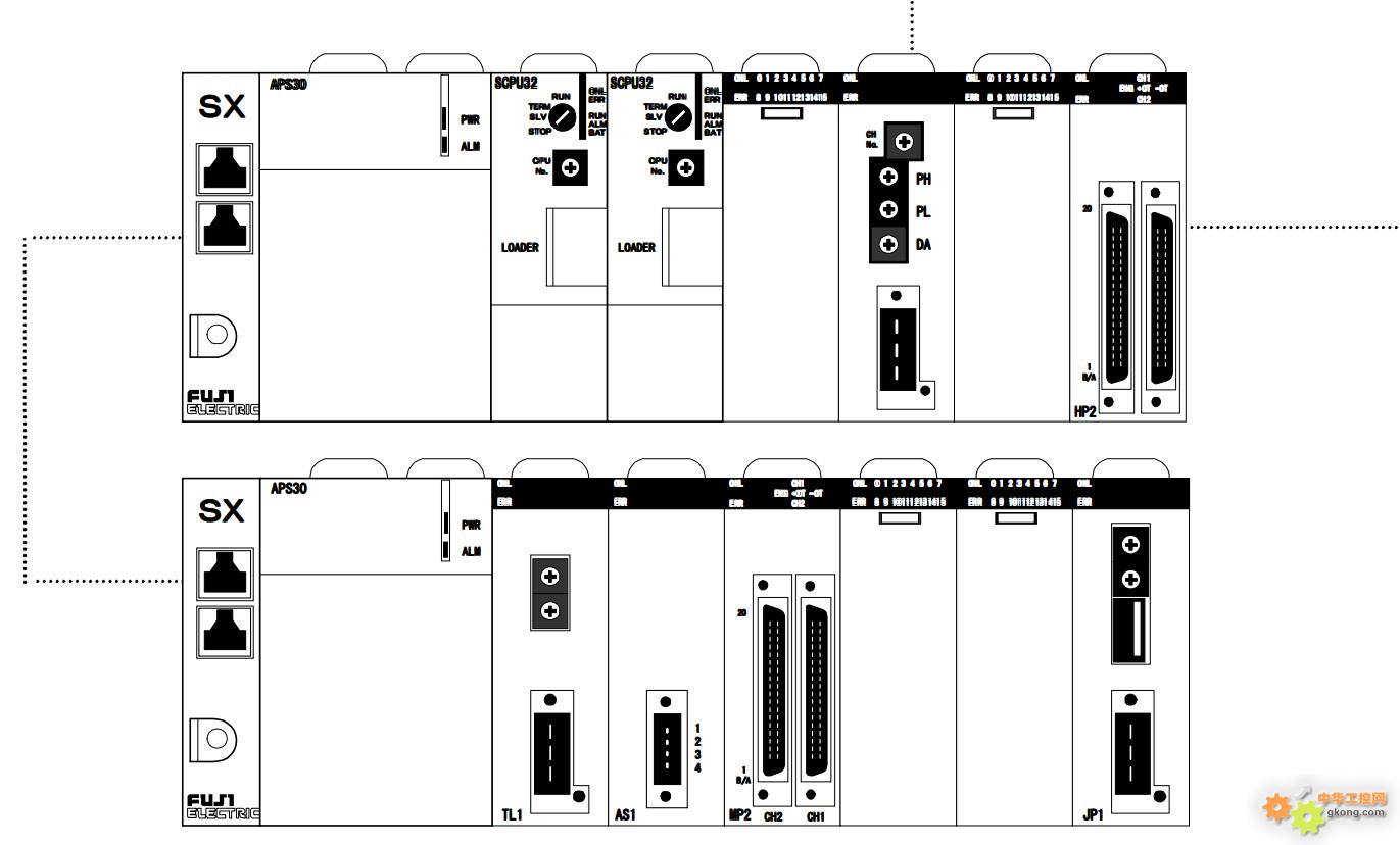

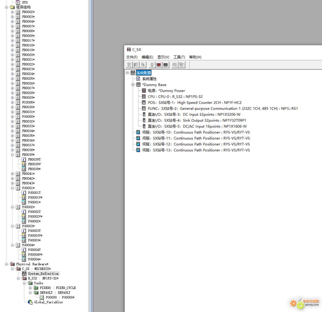

硬件结构:富士PLC,富士伺服SX总线的,富士HMI,等,全套富士。
就是以上结构,SX总线有4轴;

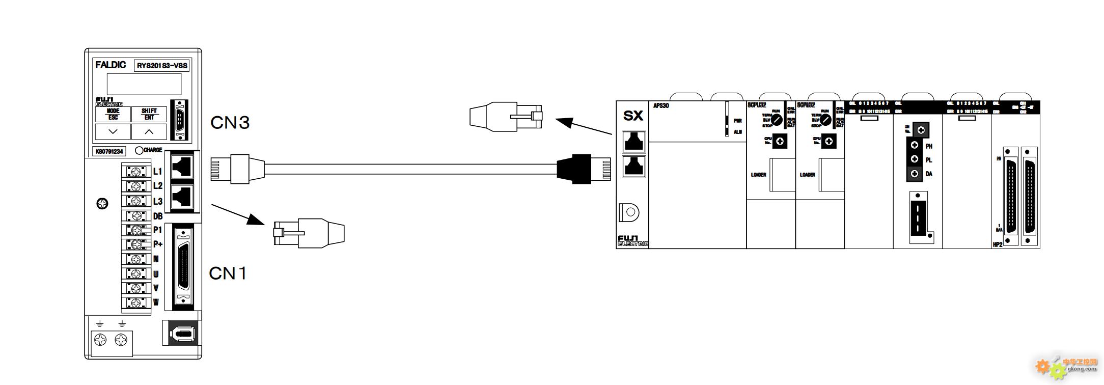

伺服结构:
驱动+电机+光栅反馈,不是绝对值的,外部有光栅反馈给伺服驱动器,伺服驱动器的A/B信号又反馈给PLC。

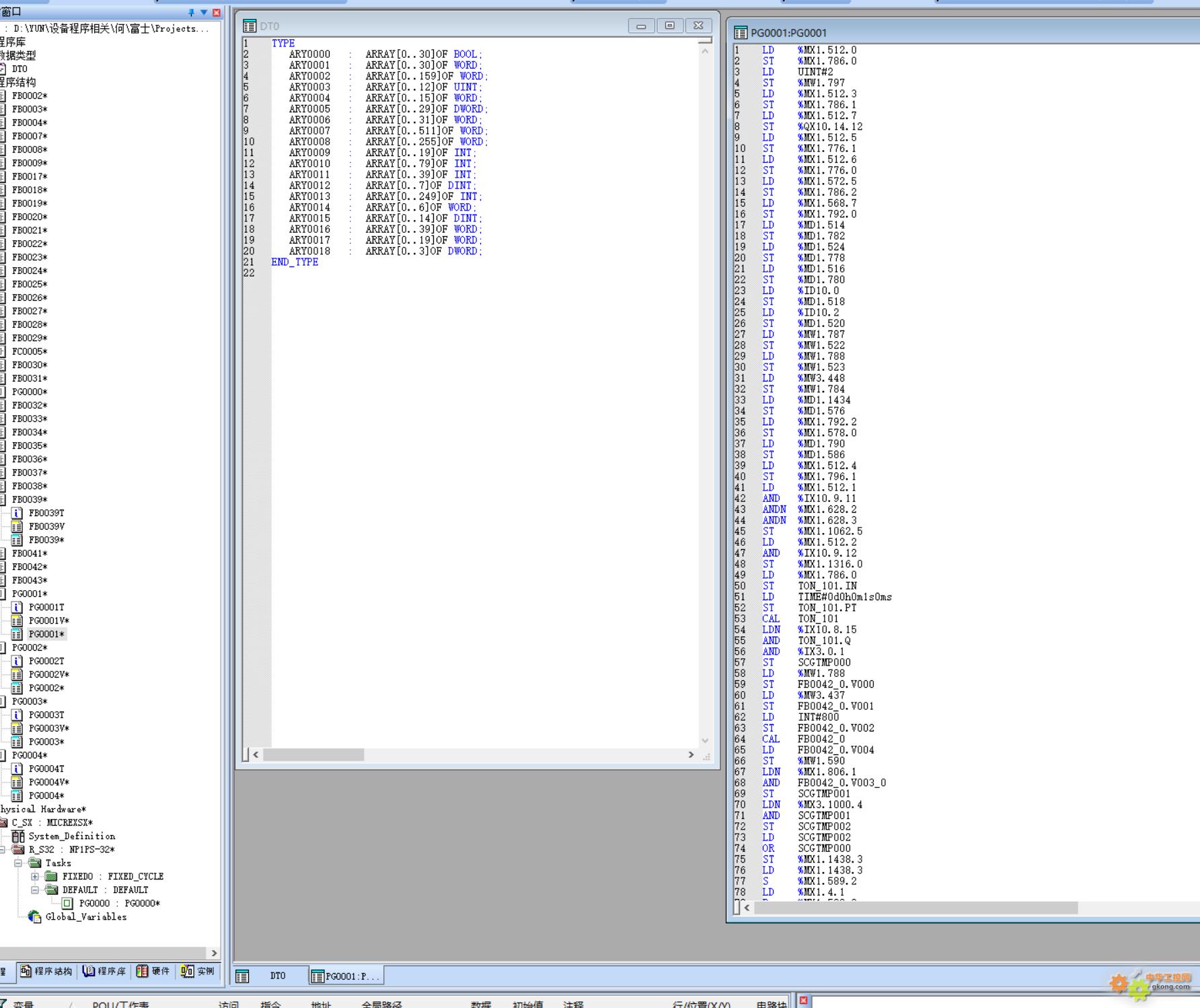

PLC程序尝试读取,加密,读出来也看不懂:

既然有富士的HMI,你完全可以使用HMI的透传功能么,要买什么编程电缆。
最后,程序没有加密,因为加密的程序你根本打不开,因为学习西门子,符号表下载的时候不下载的,所以上传都是指令表方式的,即使使用软件菜单功能IL to LD 转换为梯形图,也没有符号地址的。

PLC程序是下载了,但是程序调用有密码,打开了FB.FC也是你说一样,程序打开根本看不懂,手册也不好找,现在只想解决故障,

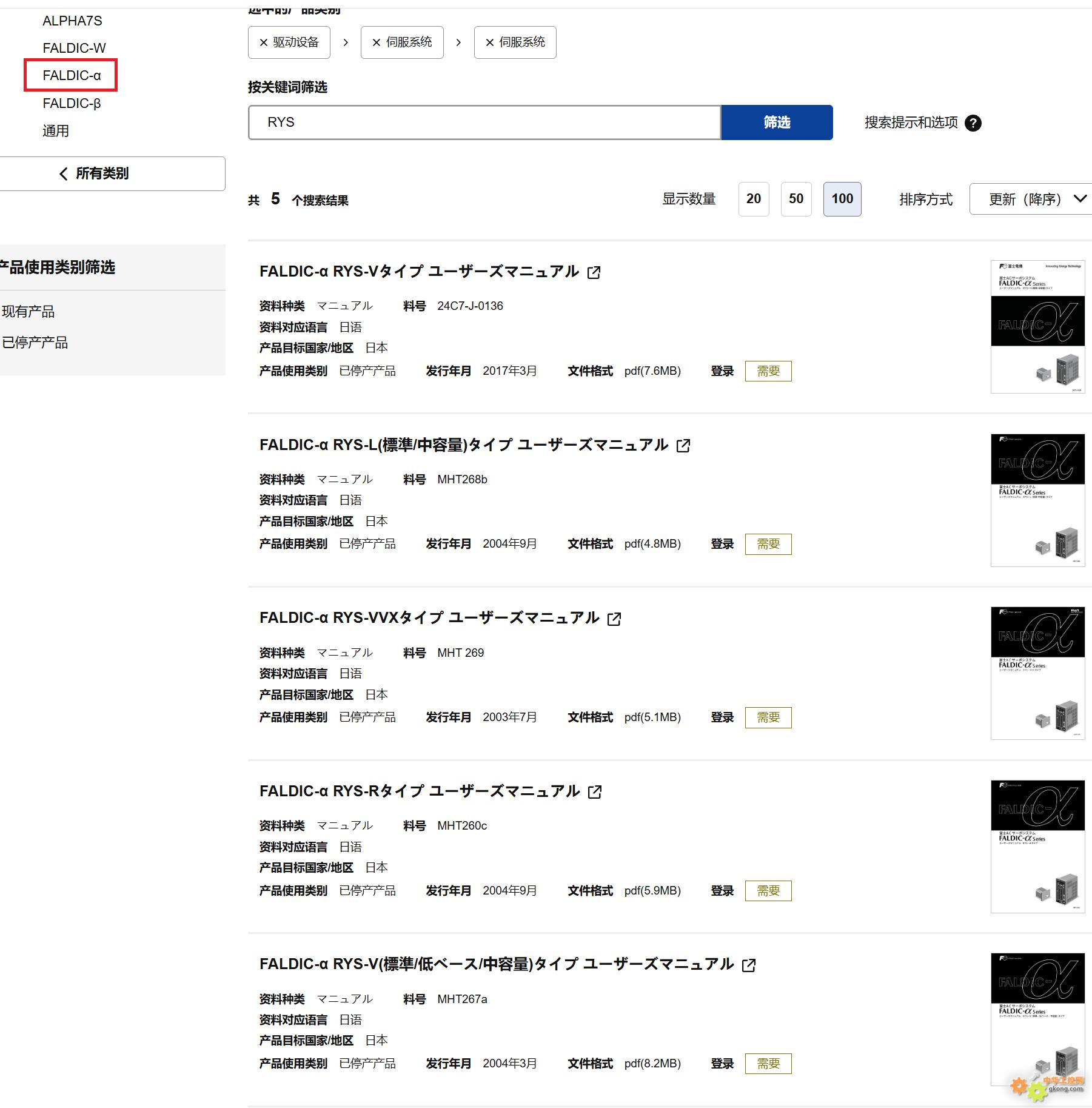

回复 #4楼 cvlsam
谢谢大佬,昨天注册了账号,官网搜索的都是日文,谷歌其它地方我下载的是英文。,

以下是引用bnnyygy在2026/9/24 10:52:59的发言:
这一款不在国内销售的,已经停产了,目前在生产的都属于定制品,很多参数你通用手册中不一定找得到。
