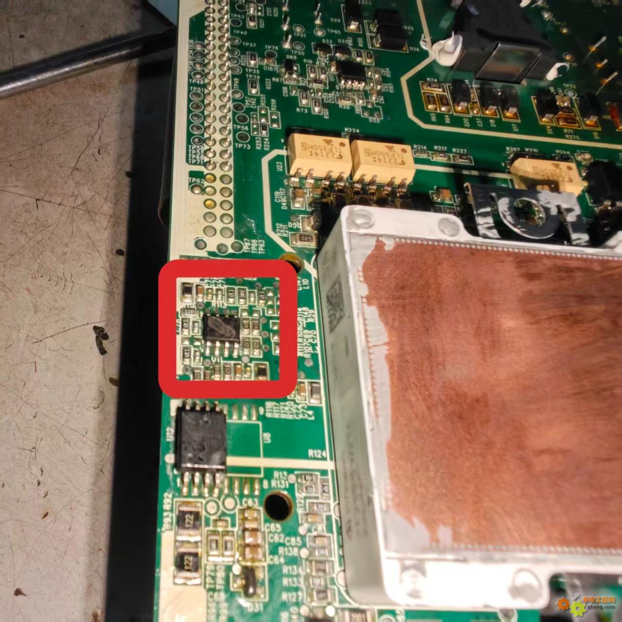

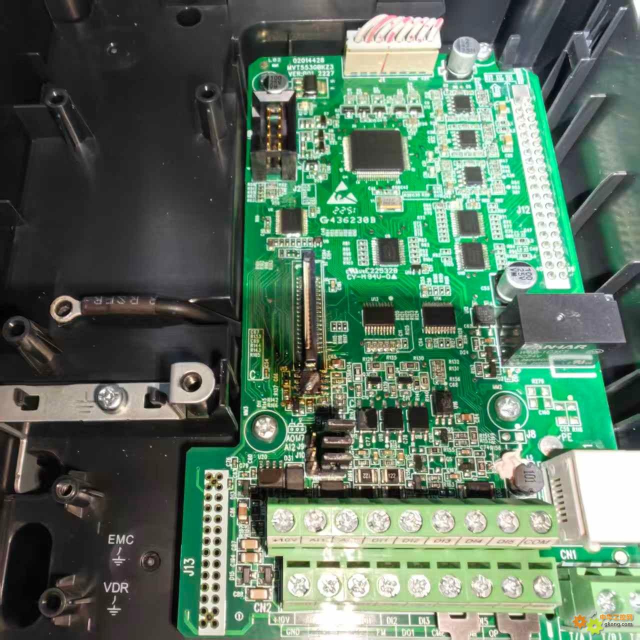

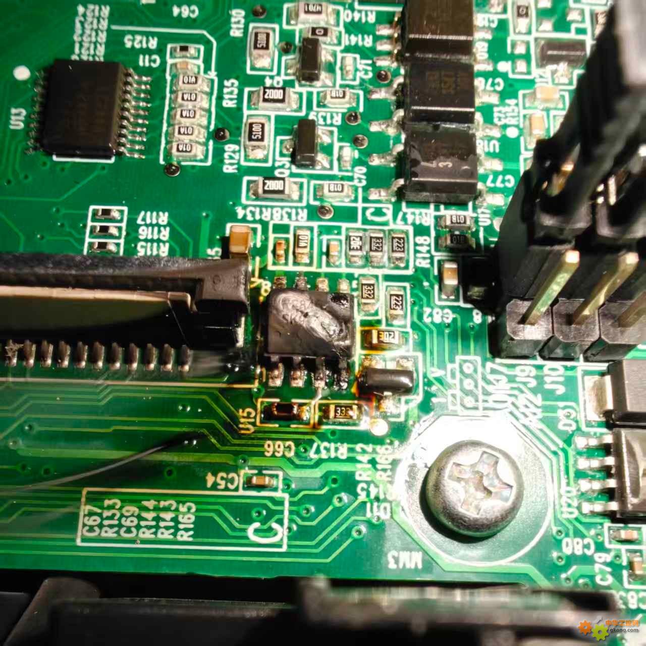

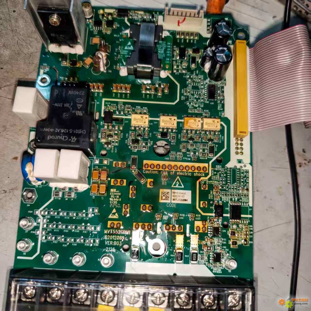

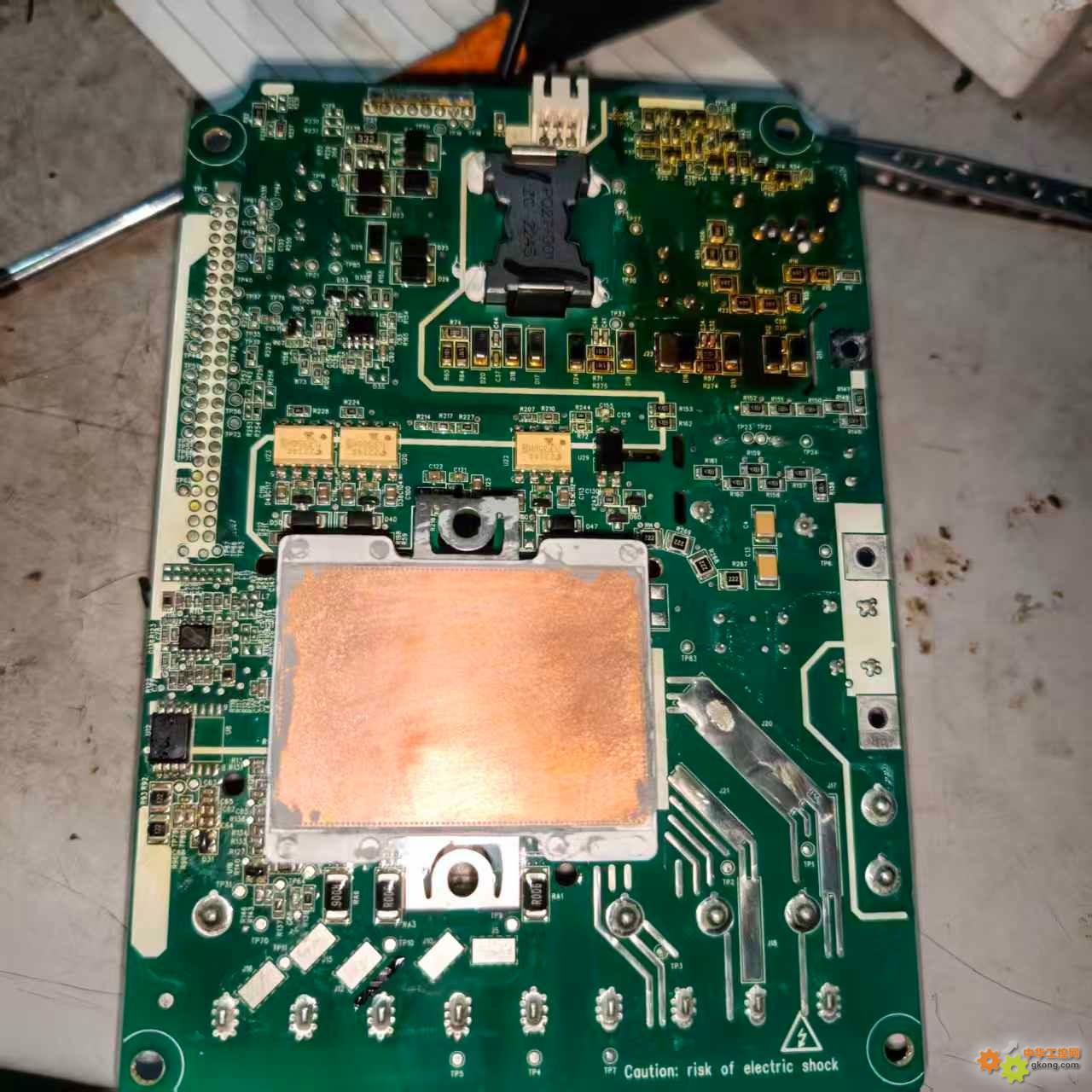

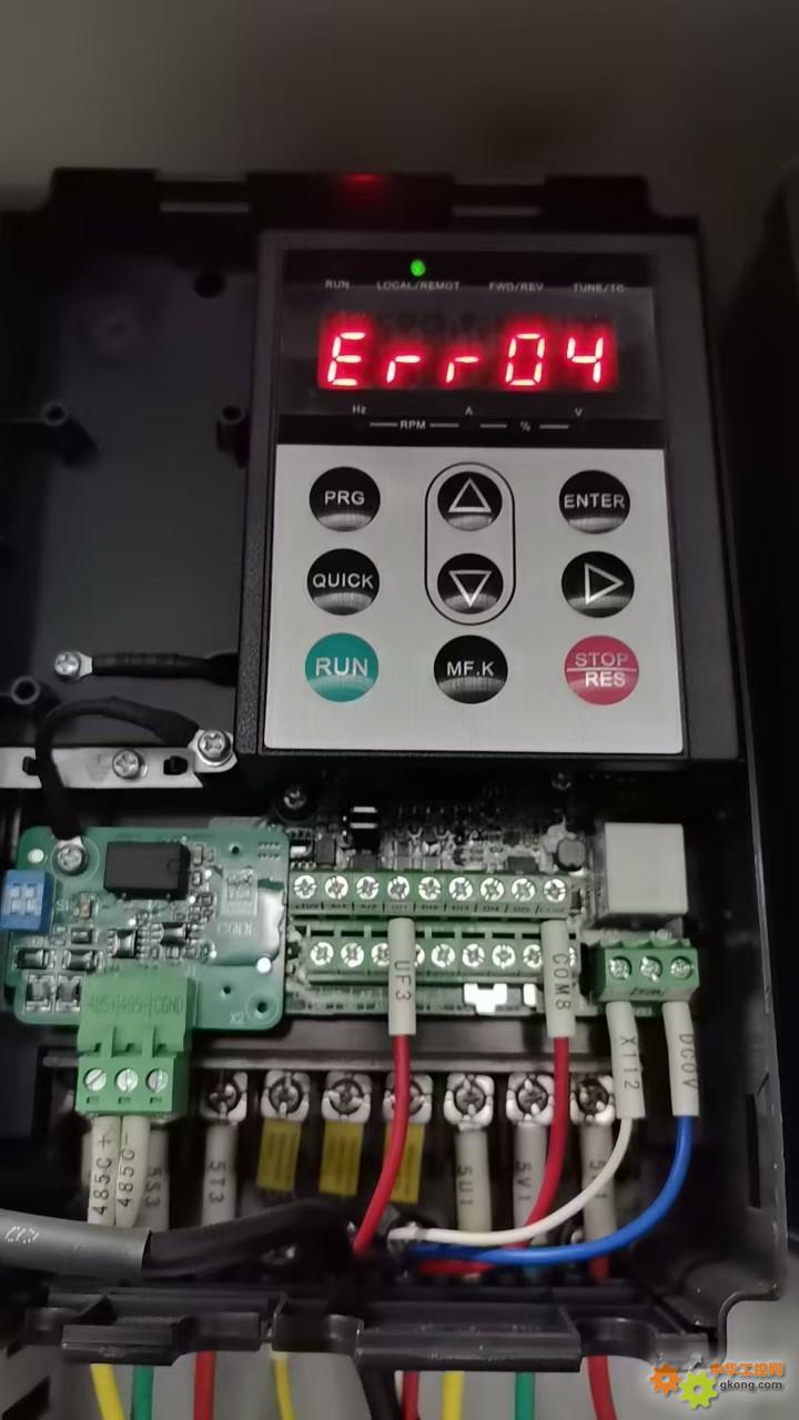

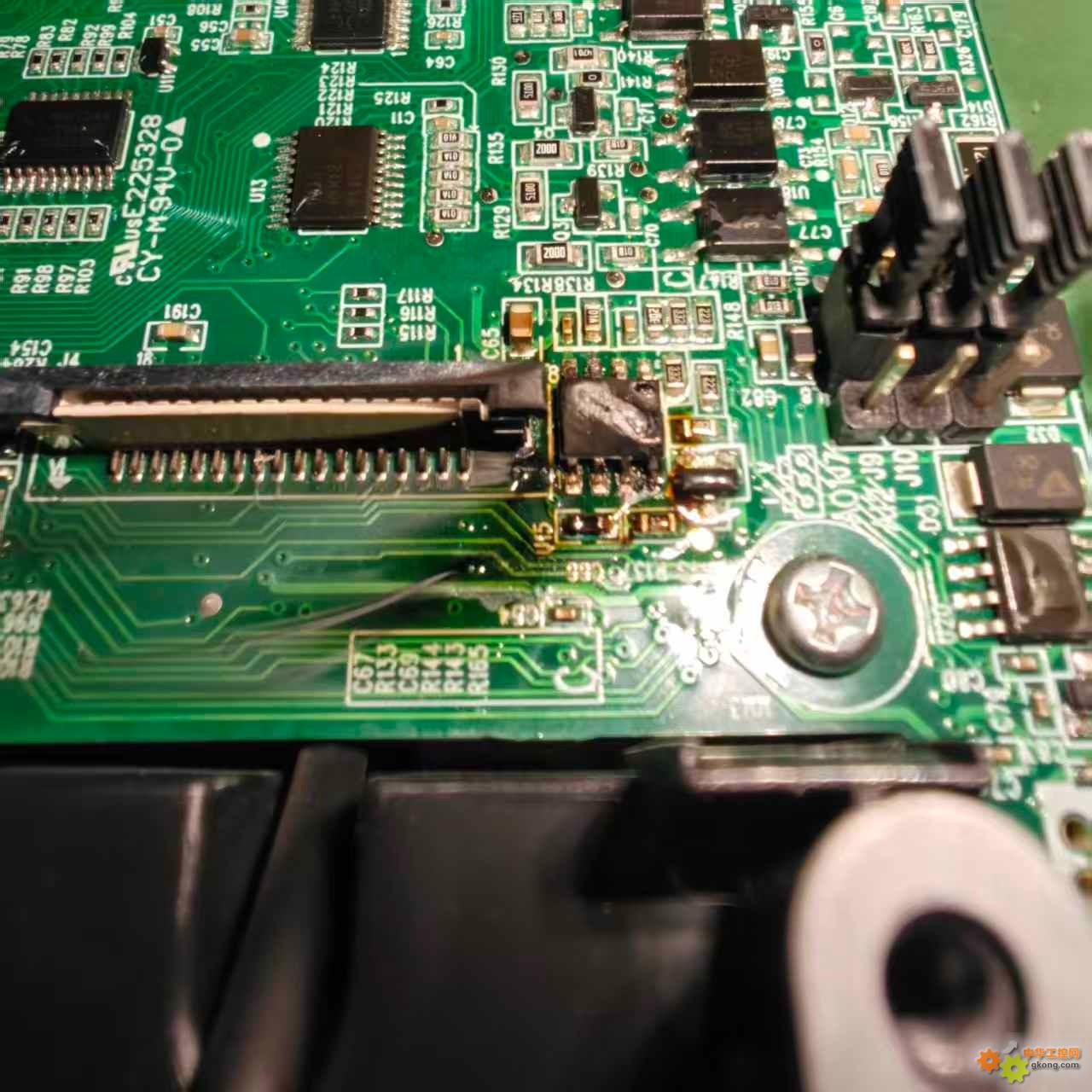

汇川变频器MD290T3.7G/5.5PB上电报警ERR04,模块测量是好的,电源板上发现一个八脚贴片芯片烧了看不清型号,接着打开主板发现也有一个芯片烧了,丝印隐约像是RS8452.电源板上35v470UF电容大肚子了,估计是电源引起的运放烧掉的,各位高工有其他看法吗?

把坏的元件换了再说吧,这个型号的二手机便宜,难搞就直接换
