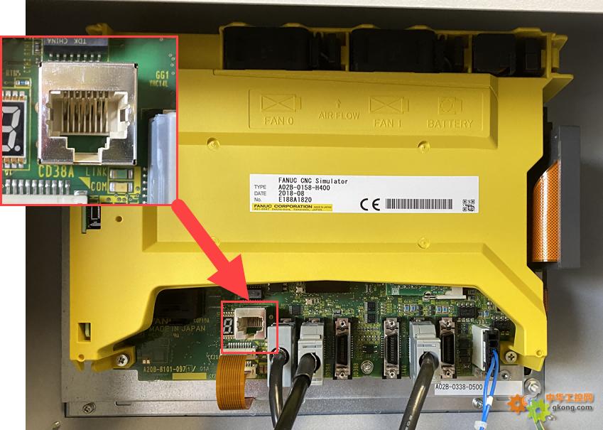

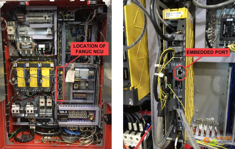

第一步:找对网口
发那科系统有一体式和分体式两种:一体机网口在面板背面,分体机NCU主机在电箱里。关键是看网口丝印 CD35A / CD38A,这才是以太网口。

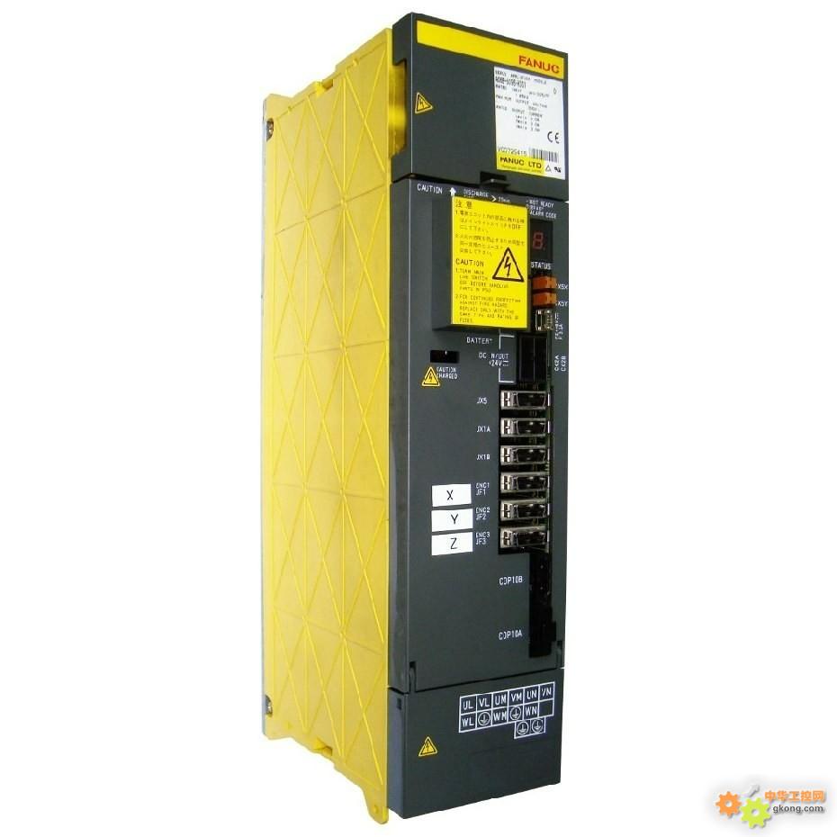

特别提醒:伺服驱动器上也有RJ45口,长得跟NCU一模一样,但那是总线口,插上去根本连不上,别踩这个坑。
电箱里干活注意安全,NCU是24V弱电,带高压警示标的别碰。太老的机型没网口就用RS232转网口。

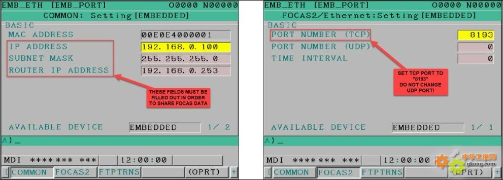

第二步:机床网络参数
按面板 SYSTEM 键,翻到"嵌入以太网设定[内嵌]":
? 公共页面填IP地址、子网掩码、网关;
? FOCAS2以太网页面设端口,TCP默认8193;
? 改完重启系统生效。

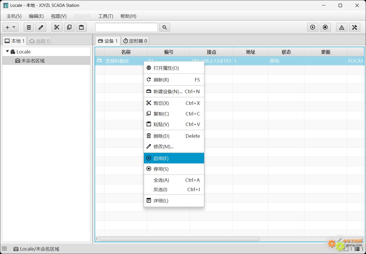

第三步:电脑端配置
用的JOYZL SCADA,官网 scada.joyzl.com 免费下载工作站,解压不用安装。

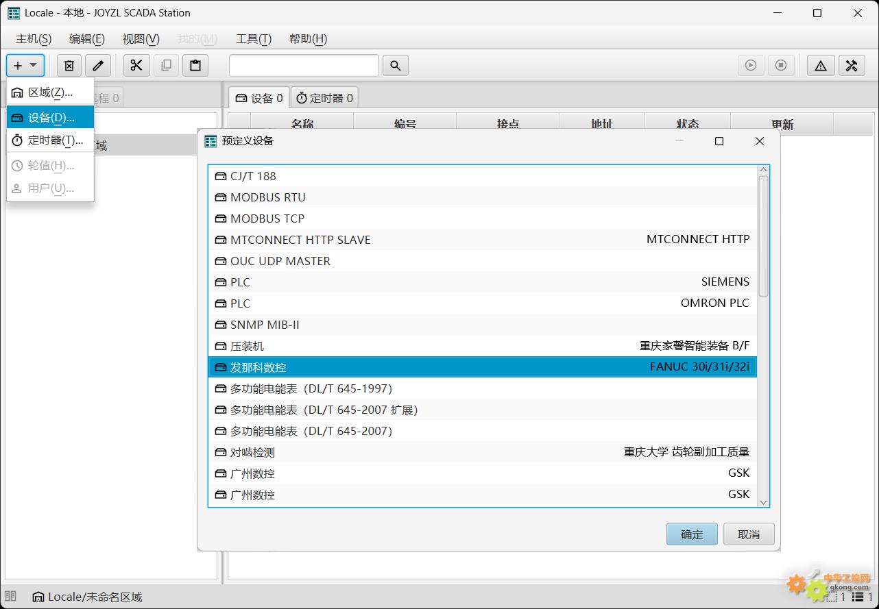

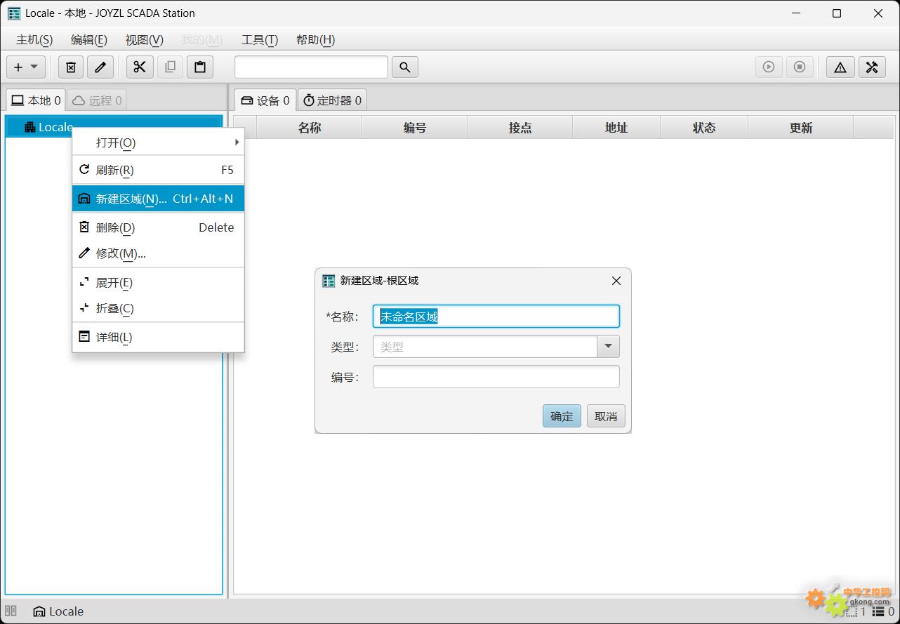

1) local上右键新建区域,设备必须建在区域下面;

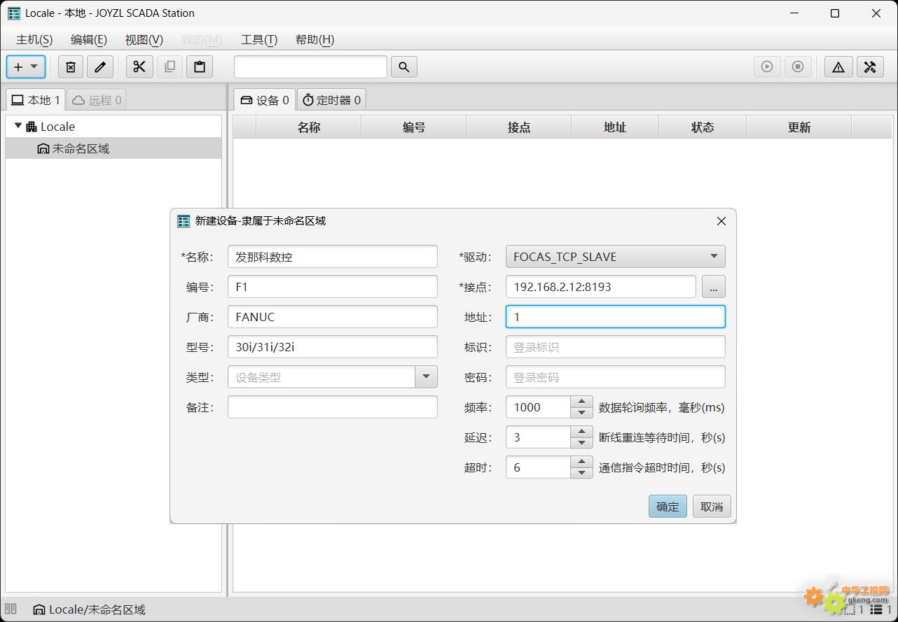

2) 添加设备,预定义选"发那科数控";
3) 接点填 机床IP:8193;

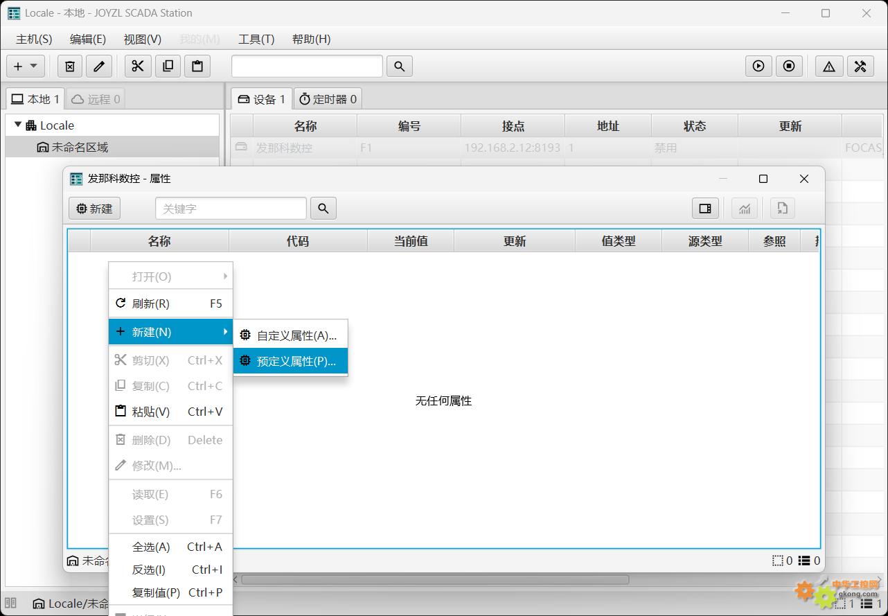

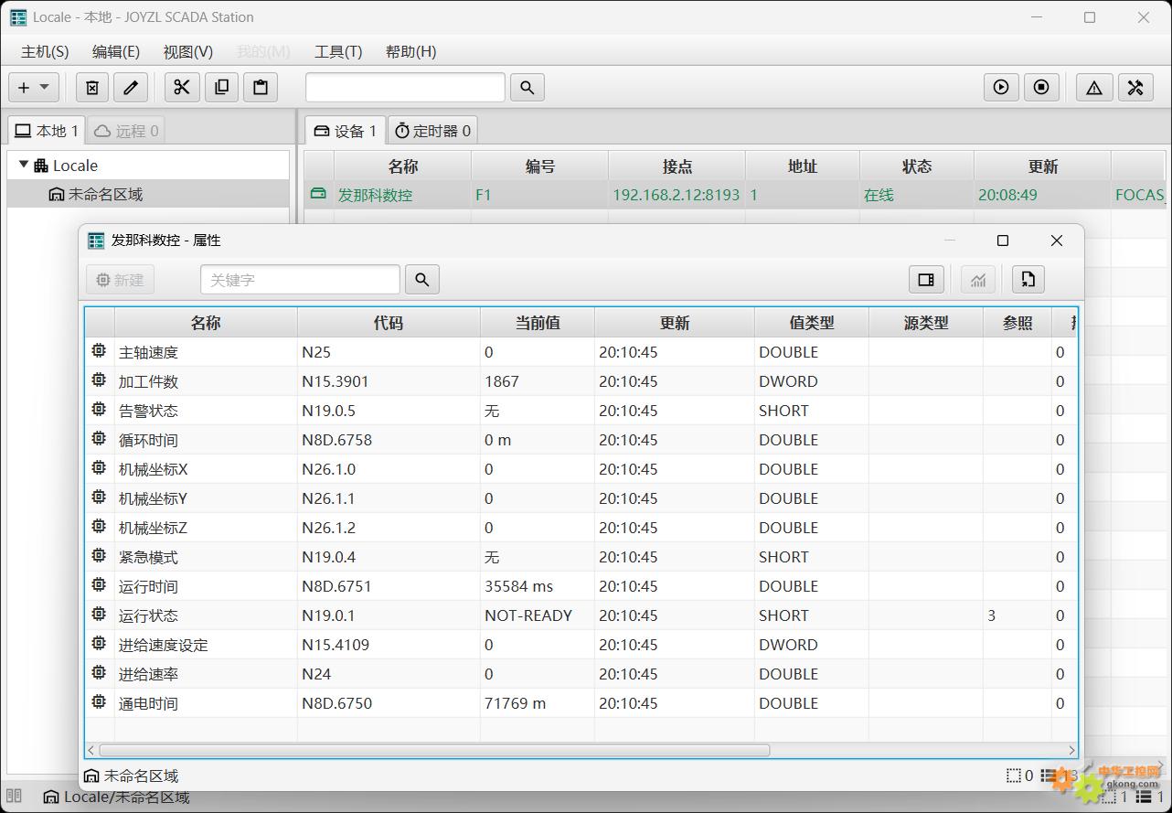

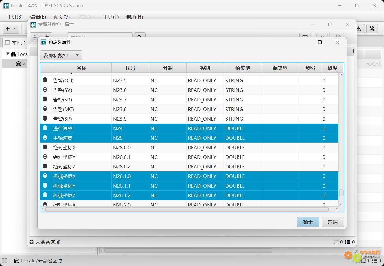

4) 设备属性里加预定义属性,勾选要读的数据(主轴、坐标、报警、件数等);
5) 右键启用,变绿在线就成了。
几点说明
工作站只能本地看实时数据,不能存历史。要长期采集和对接MES的话,上JOYZL SCADA Server服务端,有HTTP JSON API,文档在 scada.joyzl.com/document.html,授权找技术支持免费拿。
