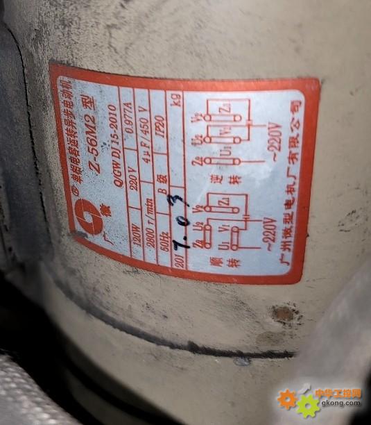

看不懂的单相电机接线原理图,有三相绕组的电机吗?

这不就是三相电机吗,只是接2相时需要启动电容而已

怎么没看懂 就是绕组串了个启动电容 网上这样的图纸很多

你看看电机引出线是几根,应该是3根,只是画法另类。

正反转单相电机,启动和运行绕组是相同,公共线不动,另一根在电容两端切换,实现正反转

看上去,应该图画的有点不太对!

单相电机正反转

这个是直观画法,不是常见的原理图,实际一样

V1 V2一般是接离心开关的,120W的电机应该是不需要离心开关的
图上标有,实际上里面应该是没有接线的,也就是两个空端子
估计是大小电机共用一种接线端子
这两个端子在这台电机上的作用是用来接电容的
大家一起学习
