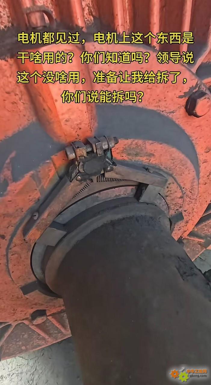

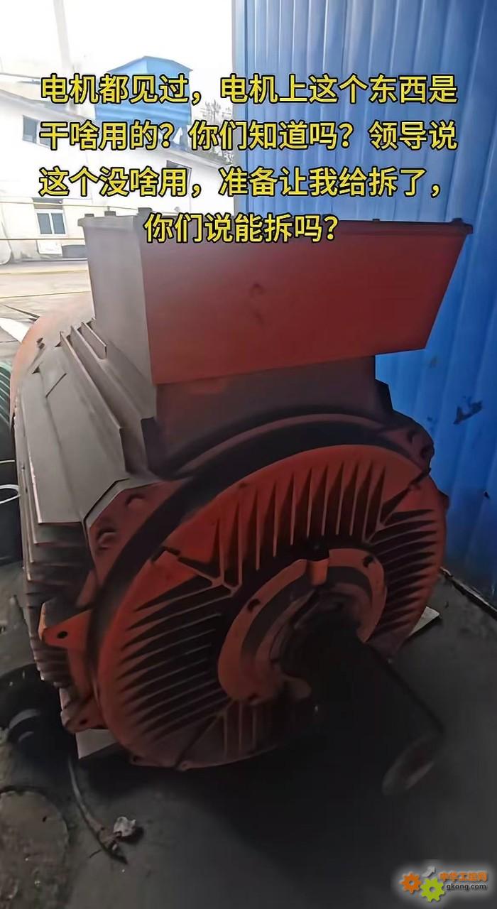

大家一起学习

直流电机拆多了,没见过这样的.因为电机有轴承,轴承是直接接外壳的,所以不需要转子不需要单独接地吧。你要是转子是悬浮的,也许吧

我们这一条进口75p电机有碳刷,碳刷坏了10多年了一直没有安装,也没有出故障,前几年打开检查20年了轴承润滑脂还非常干净,怕出问题从来没有加注或更换过润滑脂

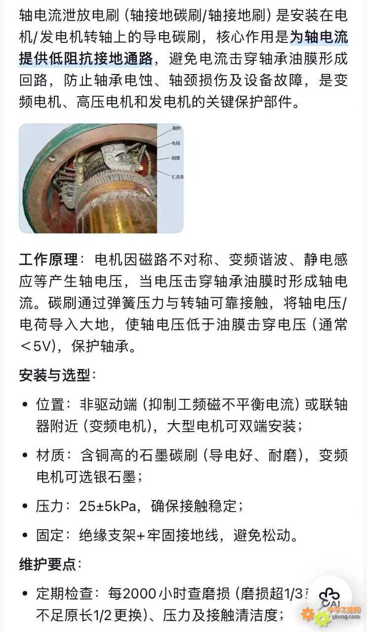

你可以仔细看看关于原理的图三
大家一起学习
我们公司之前有75KW、110KW也没见有这样的碳刷
应该说,有好过没有吧

没见过,也是头次听说。现在想起来为什么变频器带1.5KW电机攻丝机老是坏轴承了,可能就是这个原因吧。

公司里面所有直流电机都安装了。

经常接触大电机的就会觉得很常见,小电机不用
要不你买个碳刷装上去试试,看看会不会有改善
