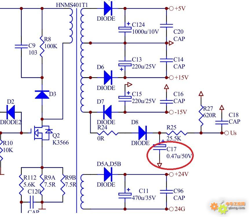

哪位大师知道,这是汇川MD310T18.5KW的主板,上电报A09的故障,检测直流母线电压250V,稍等一下会慢慢升高,等十来分钟能升到300V,这肯定是电压检测电路有问题,但看着这么密集的元件排列,不知道那一块那个元件是电压检测的电路。有大神知道的指导一下,先谢谢了!

第一 B+通过几个电阻串联取得采样电压,第二,注意开关电源次级高电压小容量的电容,具体还是要分析电路

变频器DC检测电路基本上有二种,直接侧和开关电源变压器次级侧。没有维修变频器基础,建议送修吧!

确实有可能,棕色电容旁边那个小电容检查一下

都是大师级的,就是那个100v0.47uf的小电容失容,容量小了一半造成的此处电压低27v换了电容后53v,上电不报警继电器吸合。还是研究的少看不出来它是电压检测电路上的电容。多谢指导!

汇川MD320母线电压取样电路:
R25、R27也要注意,是对取样电压的分压。
