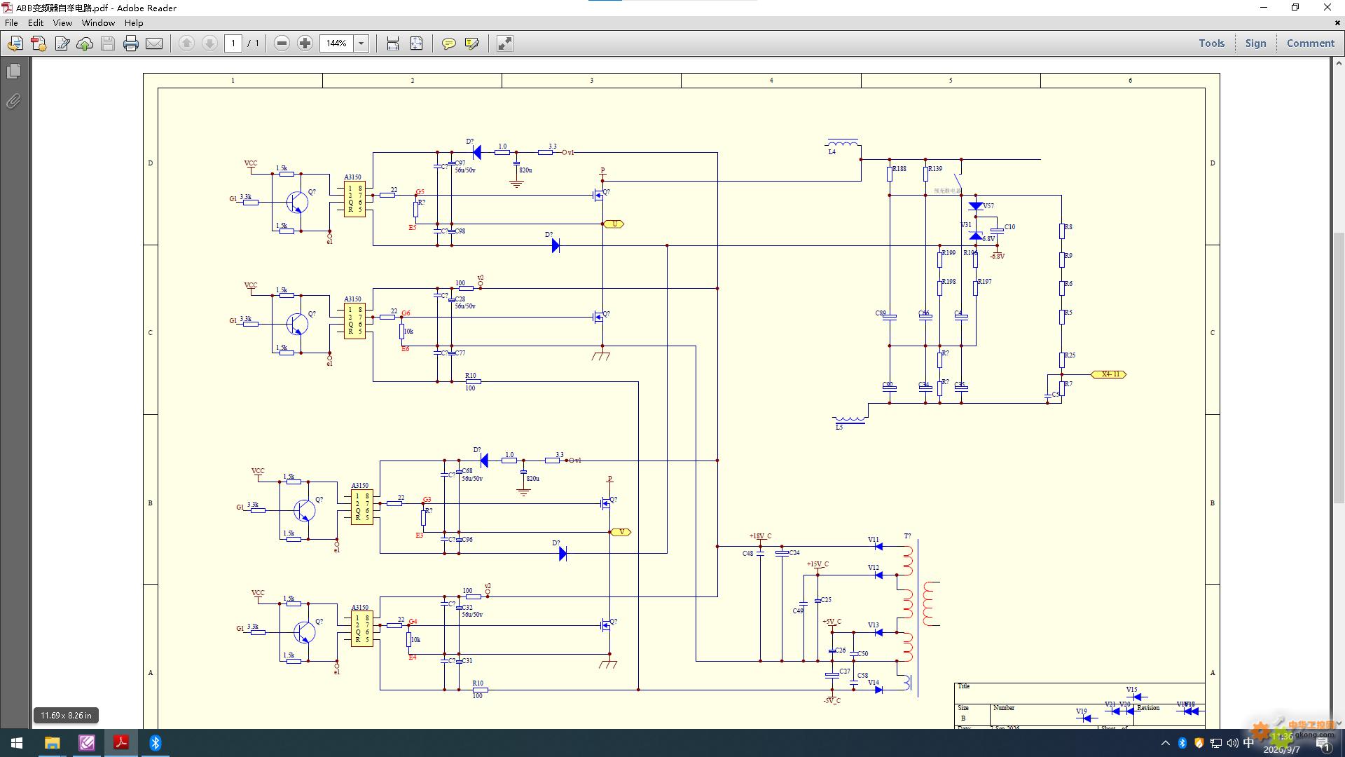

序号不一定对,意在让同行朋友看明白,-6.8V的作用在上管导通时通过P电源530V给C98到-6.8V充电后,产生负压关断电压,
下管导通时通过C97充电产生驱动IGBT电压,错误请包涵指正

45kw及以下功率,还都是产用这样的自举升压,母线地和信号地直连,无隔离,保护也做得很差劲,一旦炸机,CPU板DSP芯片大概率挂掉,510,550的机器,真的是服了,但凡开关变压器,多弄点绕组做成隔离电源,也不会这样,而且成本也高不了多少,经常遇到客户兴冲冲抱着机器过来,检查了一下,成本一核算,太贵,又直接抱走了,浪费时间精力。

用自举电路做上桥臂驱动电路供电的变频器要么就是小功率变频器要么就是低档变频器,是为了降低成本。
这个电路逆变电路没工作时上桥臂没有驱动负压,静态维修不方便,没有独立供电电路好。

没错,坏一个模块,然后主板也有故障了
