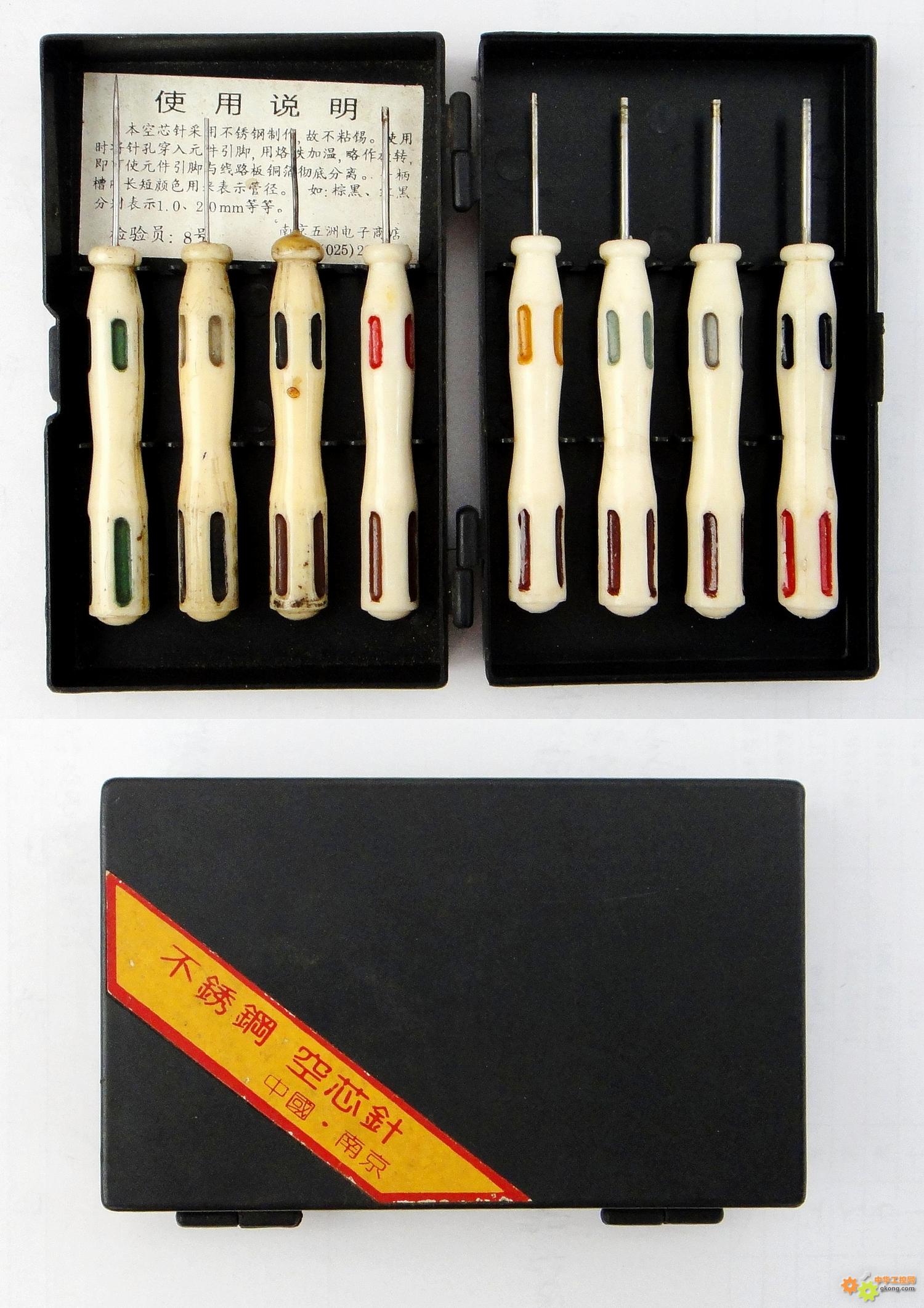

以下是引用8774768252026/9/7 21:00:02的发言:
你好,前辈。不去除,芯片插不进去啊
那你的那个孔到底是过孔(联接线)还是元件插孔?
如果是过孔,原来位置没有元件,你干嘛要焊一个元件上去?
如果是原来就安装有元件的孔,那就不叫过孔,叫焊(接)点。要把焊点穿个孔很简单,找一根2.5毫米左右的不锈钢圆条(可用不锈钢焊条),把一端磨成约0.5并逐渐变粗的针(0.5逐渐过渡到2.0左右)。
当然了,你也可以把这根针从尖到粗逐渐变大,变化范围(长)约2cm左右就成为一条专用工具啦。

#15楼
如果经常维修电路板的,可以找几只不同规格(直径)打吊针用的针头,尖的一端磨平,就成了专用拆焊的工具,当年就有专用的整套针孔拆焊工具,不知道现在还有没有得卖呢?

以下是引用老兔子2026/9/8 20:19:23的发言:
你好,前辈。不去除,芯片插不进去啊
 表情谢谢前辈。是元件插孔

我当年(上世纪七八九十年代)玩无线电电子技术和业余时间帮人修家电、各种电路板时,经常更换元件,为了拆卸和焊接方便,开始是找注射器的针头,后来有现成的空心针管邮购,加上用不锈钢加工成锥子,专门对付元件的拆卸和焊接,下面就是邮购的空心针套件之一(早期还邮购过四只双头的空心针管)。
九十年代以后,还购买过吸锡电烙铁、吸锡器。进入二十一世纪后还购买过热风枪,但总觉得这些都比不上上面的空心针加不锈钢锥使用方便。
当然了,各种工具各有优缺点,各有各的适用范围,不能说后面的工具不好使,关键在于各人的操作习惯。
