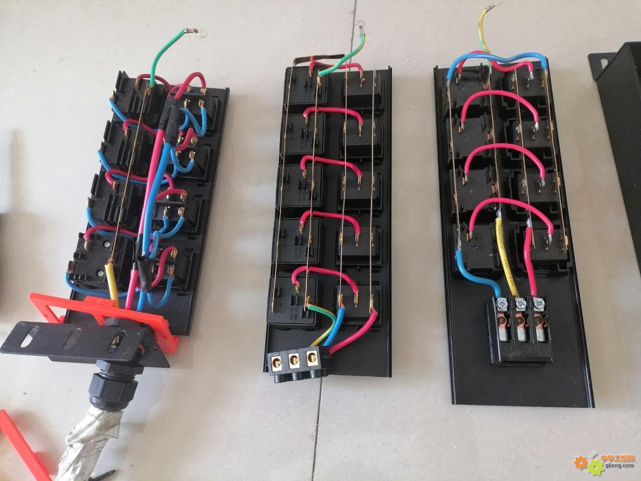

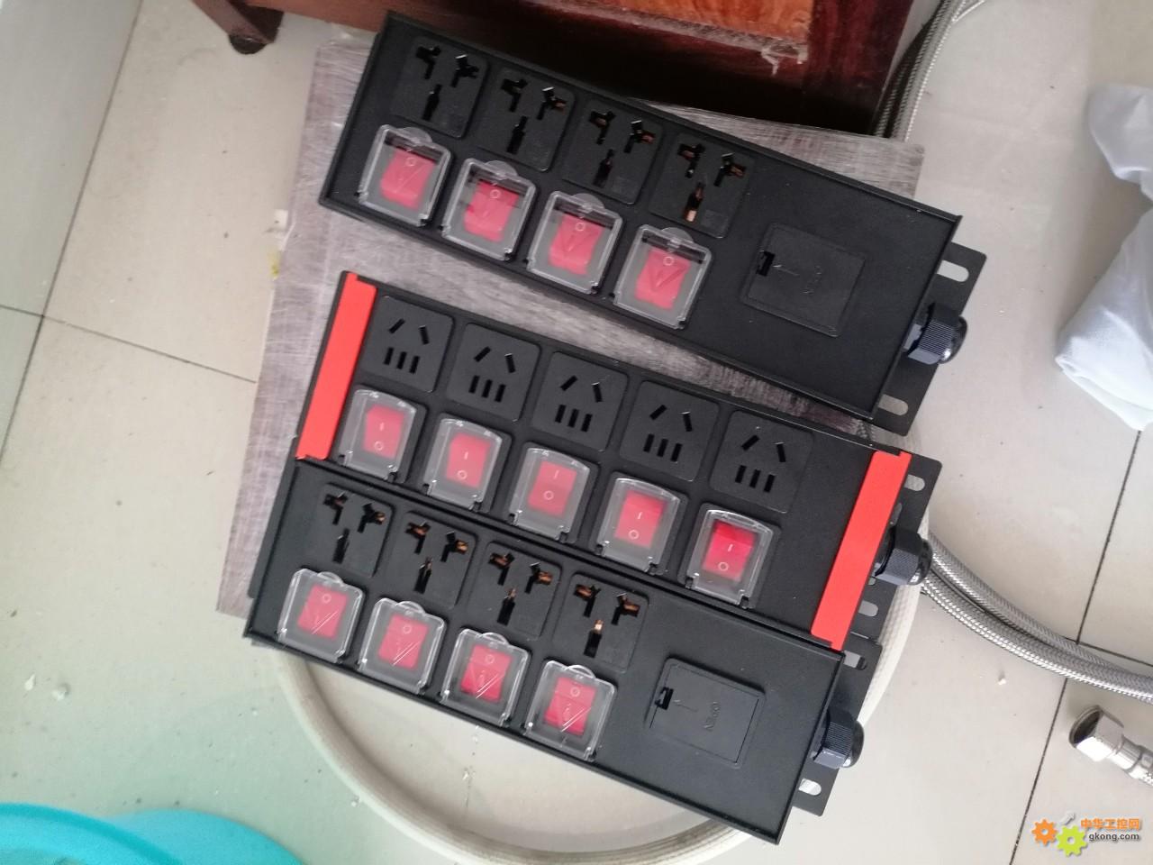

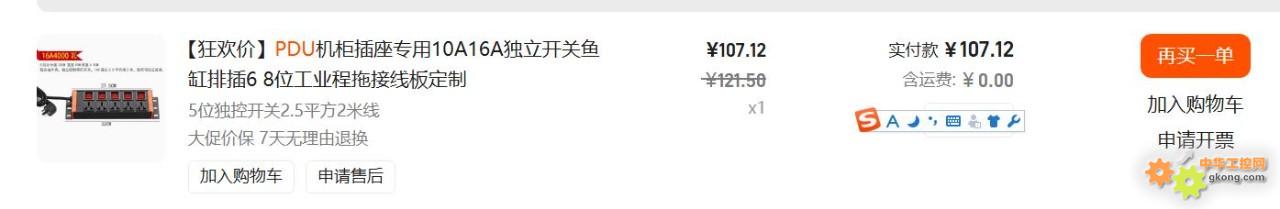

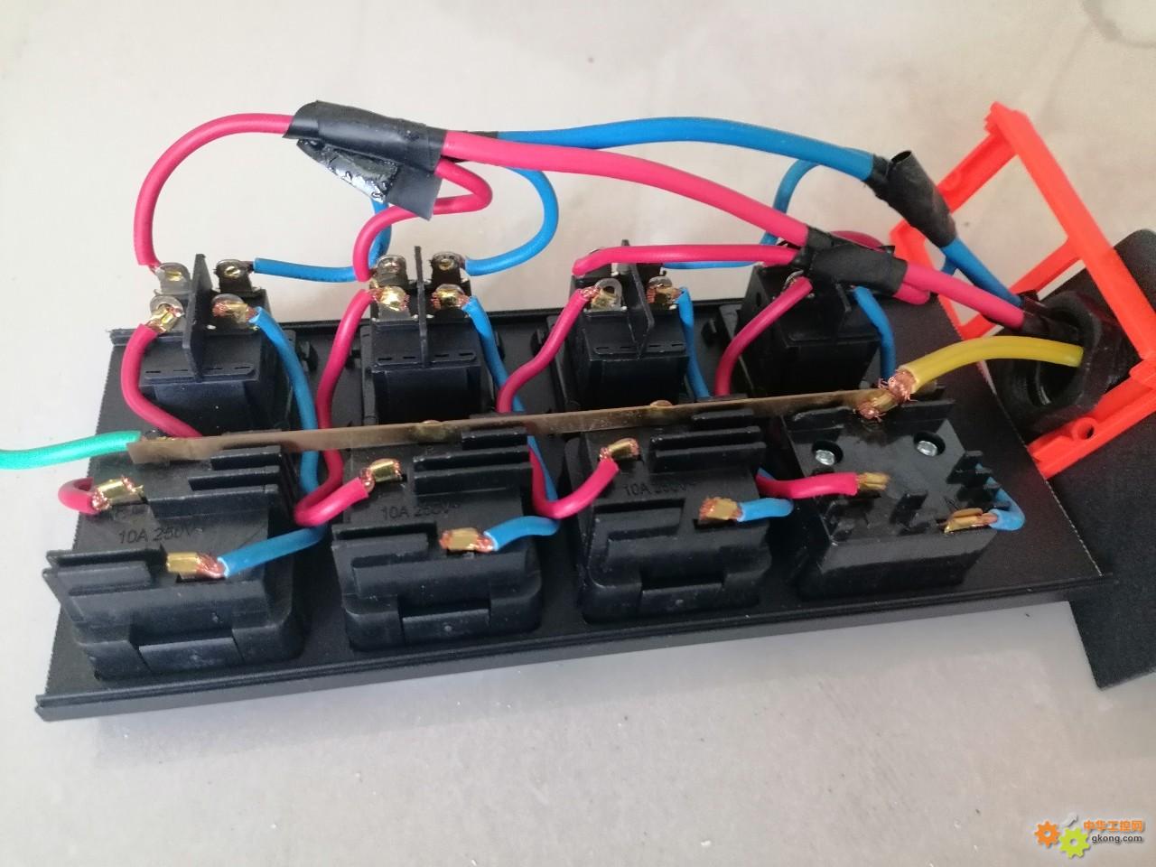

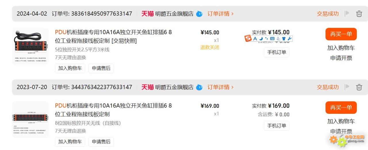

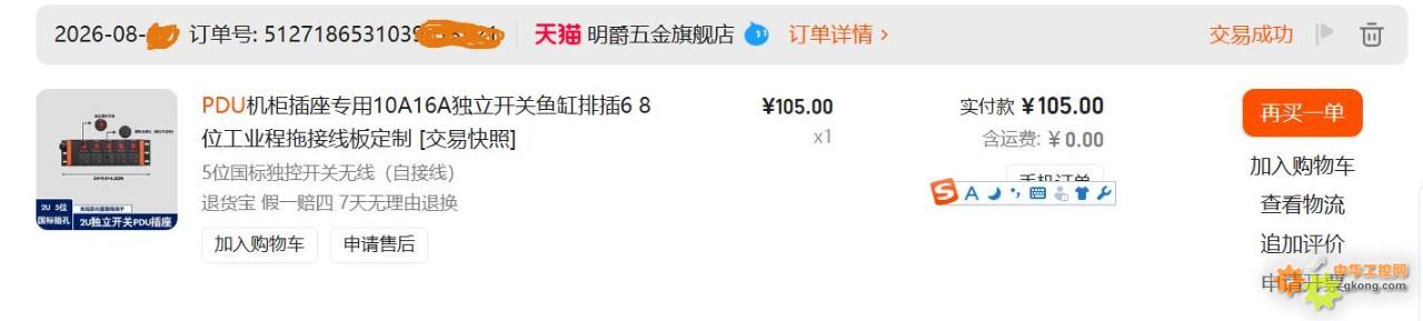

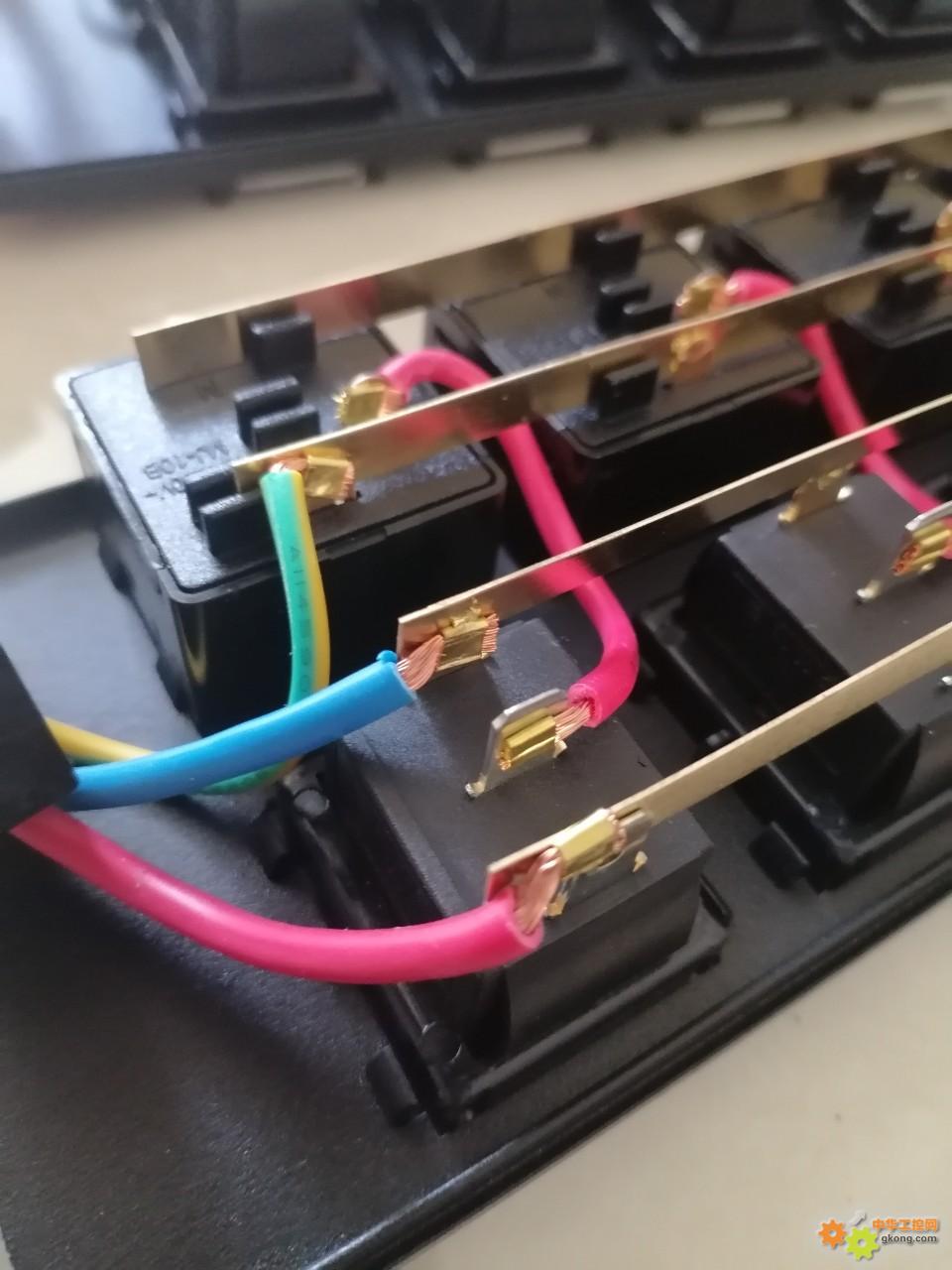

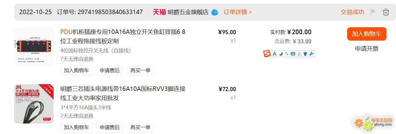

淘宝上买了一些PDU

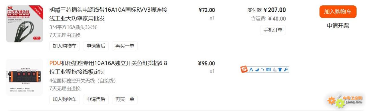

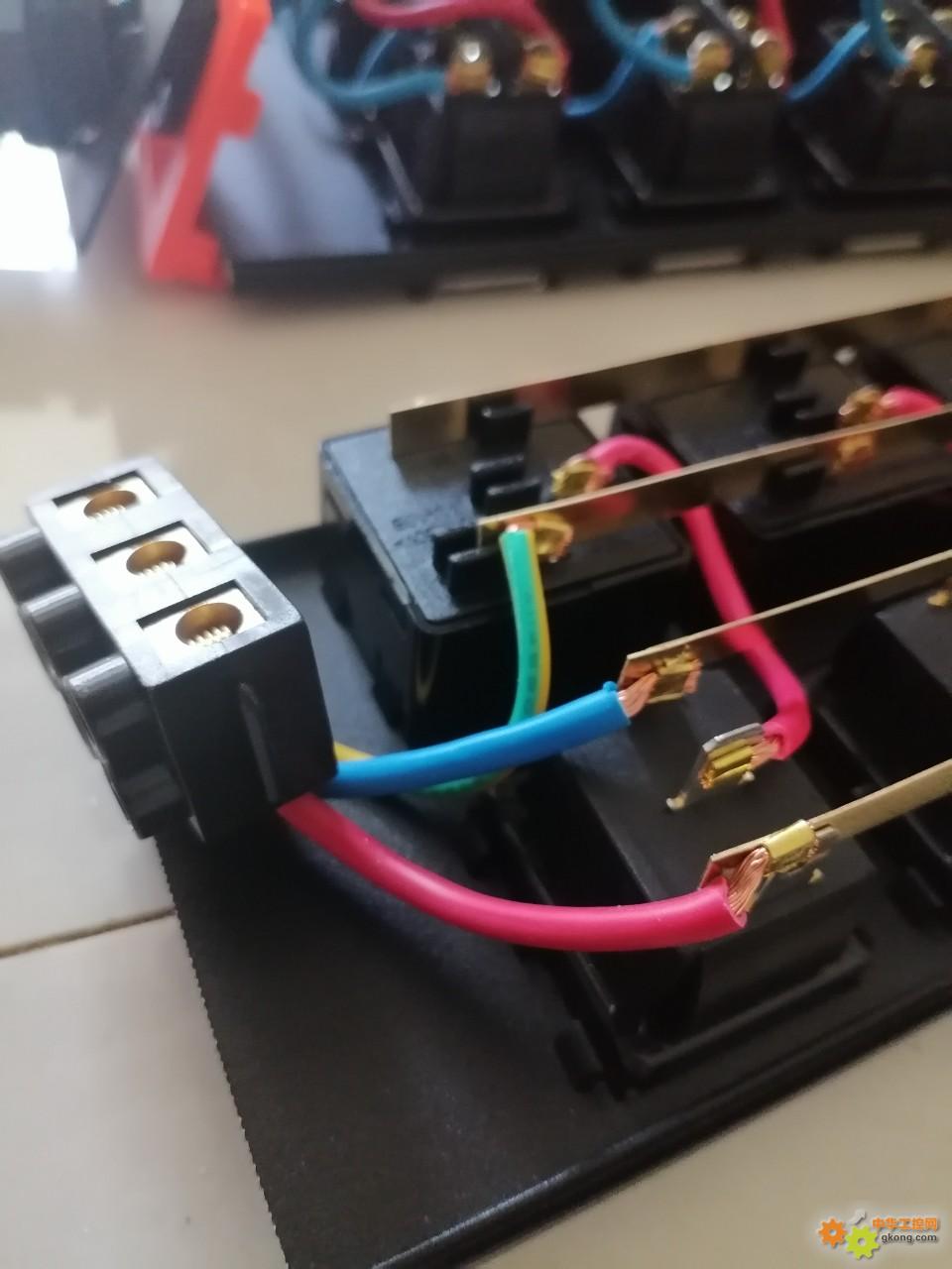

还是买自接线的PDU靠谱些 你买原配的线的PDU 太省铜条了 太没有良心了

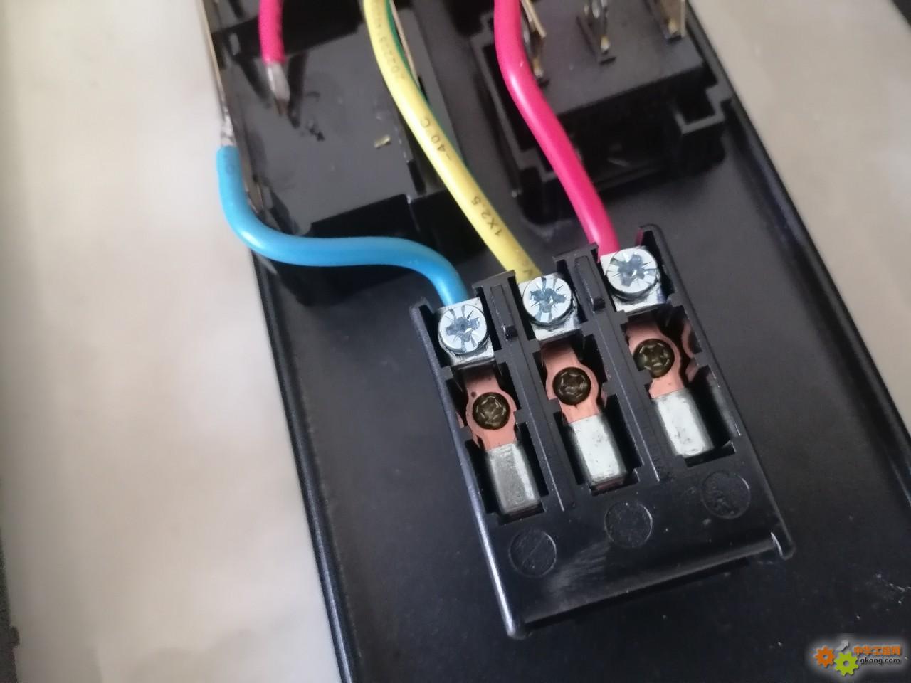

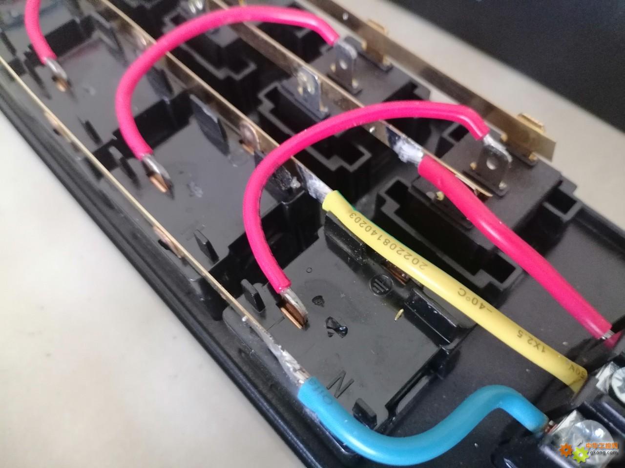

这种接线端子可以固定的 不会在盒里面晃动 用焊锡固定接线

这种用 接线端子接线 在盒子里面晃动 线直接用铜条上的卡扣压紧

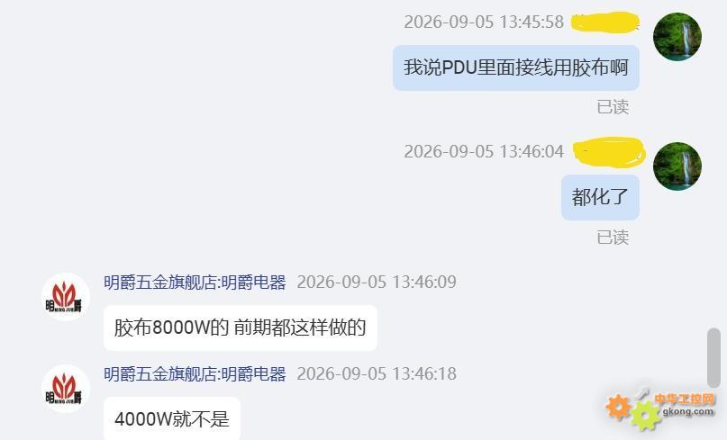

这种PDU排插原配带线 今天拆开一看 一根地线铜条 火线/零线 搞的那个垃圾 用胶布接了几段啊 胶布都化了
对比一下
[此贴子已经被作者于2026/9/5 13:58:53编辑过]

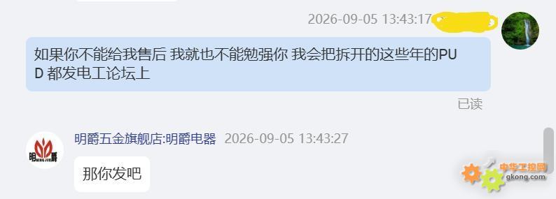

买PDU 还是要拆开看看

看到第一句就知道什么质量了

正规插座,如果都是人家要求的电流范围内,这个线应该是够用的。见过公牛插座内的线都不粗

你发论坛也没用啊,买这个的人不多,
一般都是机架用,电脑方面的,
