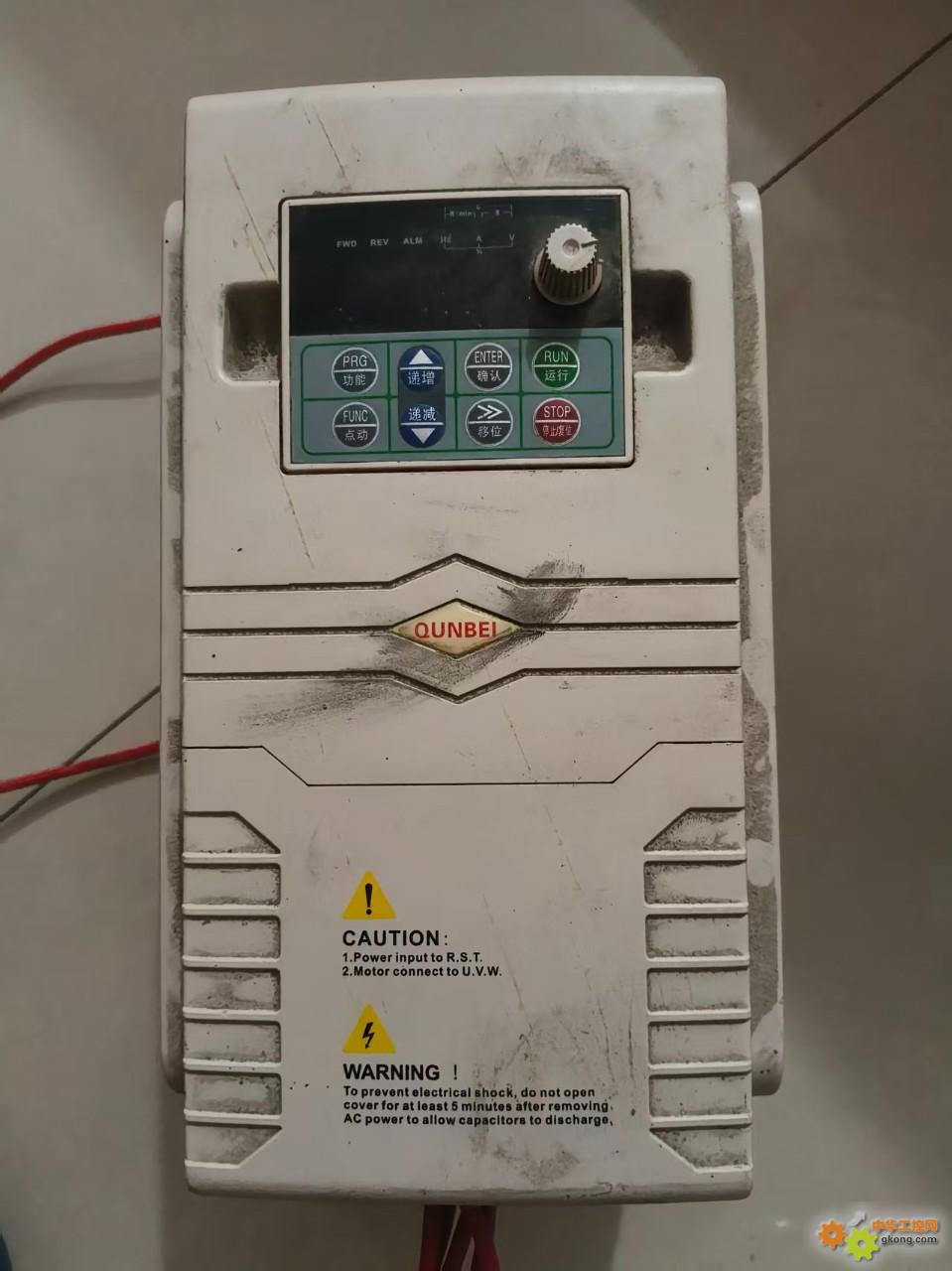

网上找不到,万能的论坛大神有吗?谢谢

碰到这种真是无奈,说明书根本找不到。网上有其他型号参数页不一样

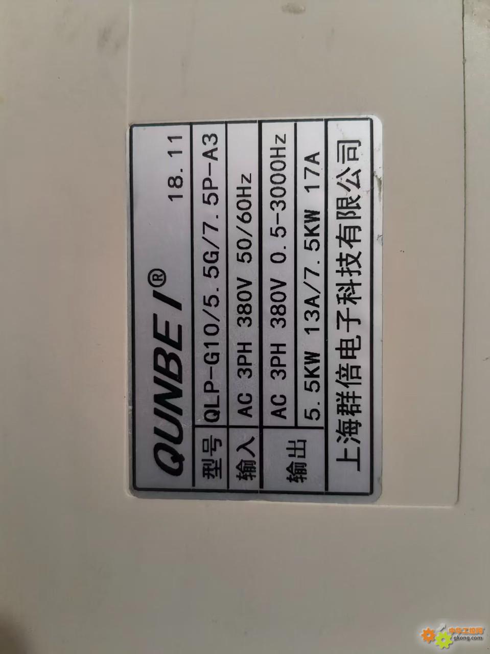

可参考网上的参数分组进行设置,不同点见下:
转矩与运行参数组(F2组,QLP-G10独有分组)
| 功能码| 功能描述 | 参数范围 |出厂默认值|
| F2-00 | 转矩提升模式 | 0:手动提升;1:自动提升 | 1
| F2-01 | 低速转矩提升系数 | 0.0%~30.0% | 2.0%
| F2-02 | 转矩上限设定 | 0.0%~200.0% | 150.0%
| F2-03 | 转矩响应时间 | 5ms~200ms | 20ms
| F2-04 | 滑差补偿系数 | 0.0%~200.0% | 100.0%

这个其实你看看是F0-00还是P0-00哪一类,对照汇川呀,英威腾呀这种变频器对比一下参数。很多都是大差不差的
