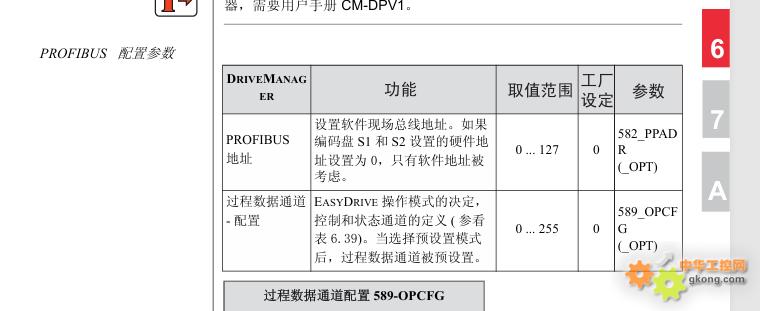

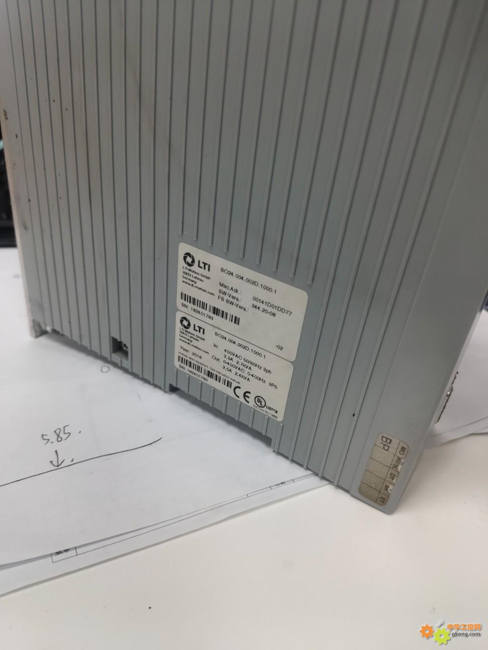

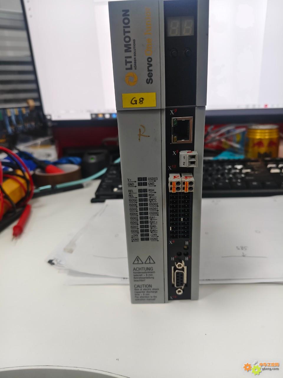

向大佬求一份路特斯说明书。德国设备,315CPU报故障,通过一顿骚操作检测下来是驱动器导致。找出备用品,奈何总线地址不对也是无奈。
已找到,现在是科控,被收购了。不过说明书是简易版的,只有英文和德文。拿手机翻译调,也只能调IP地址和总线地址。

孙建玲
在
2026/8/28 19:21:59
有是有,可是不知道型号是否一样。怎么不找厂家要呢
感谢,说明书下载看了一下,型号不一样,这个只有数码管和两个按键。至于厂家,只有邮件回复(收费)没有电话。

我记得我们当时通讯,是加了一个dp模块,在那个模块上调地址,也就是那个图片上的s1s2

孙建玲
在
2026/8/29 9:05:37
这个驱动自带的,国内路特斯网站也不对了,变成视频网站了。起初是偶尔报通讯故障,重启即可。后来直接给315CPU干STOP了,通过查找,把总线一段一段打到终端才确认是倒数第二个驱动导致。

它还有个drivemanager的软件,不过型号不一样,不知道能不能用

孙建玲
在
2026/8/29 10:13:03
现在国内网站也是不对,你那又软件吗?

发不上来,有点大
