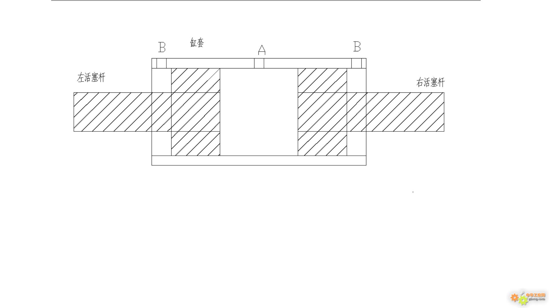

目前机器上是中间一个公共进出油口
中间进油
活塞分别向外运动
两边同时进油
活塞向中间运动
在这基础上
工厂安装手动节流阀
调节两只油缸同步
效果不是很好
我考虑改进油缸结构
油缸中心安装一个隔断板
每只油缸进出口单独控制
这样就可以用同步阀控制两只油缸同步了

可行,第一个方案有明显缺陷,负载不可能完全均衡,始终都是负载小的那一边跑得快。

这样就相当于变成两个油缸了,肯定可以了

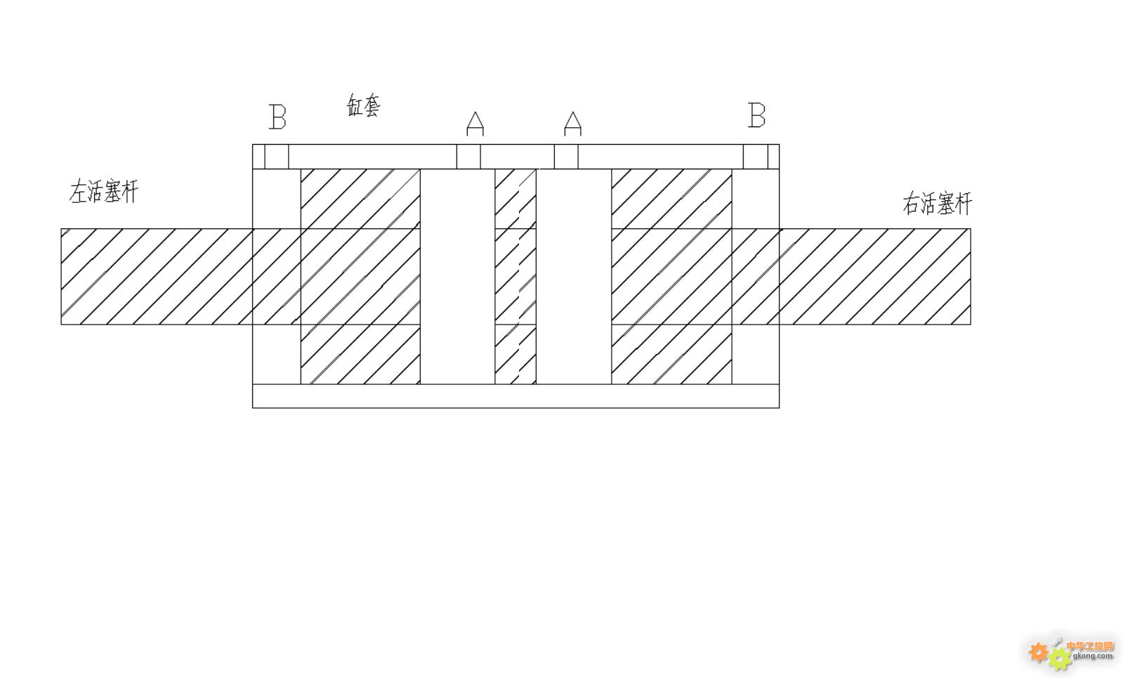

发表于:2026/8/27 12:39:17
YXBK
在
2026/8/27 10:43:28
这样就相当于变成两个油缸了,肯定可以了
大概这个意思
实际的油缸活塞杆朝一个方向
大缸套小缸
活塞杆从另外一个活塞杆穿过去
运动的时候一个向左一个向右
便于理解 我画成上图
两个油缸中间要做一个隔断
活塞杆穿过油封再穿过大的活塞杆
中间攻螺丝装芯棒
大的活塞杆装空心管
见过不锈钢打波机的知道

你要同步,就用两个同样的油缸,加一个机械同步阀,方案2,相当于非标加工,价格贵多了

气缸已有此类产品
