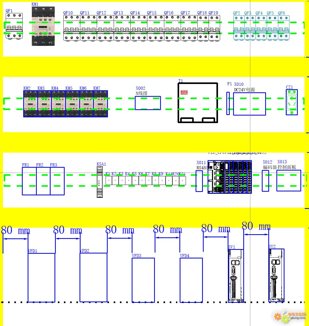

空开 动力部分是D型的施耐德,接触器也是施耐德,  价格真的顶,
4个变频器是台达MS-300系列,3.7*2 1.5*2
2个伺服是汇川的SV660N.0.75KW的,带抱闸的,这个一套报价是2K出头。
PLC是汇川的EASY 带ECAT总线,4个IO模块,1个DA模块,
HMI是威纶通的10寸屏,加上几个按钮,摇杆。
还有一个欧姆龙的安全继电器。这个要小1K。
柜子是放威图的1800*1200*600的柜子,因为加制动电阻那些,还要改,不改的价格是3000出头,改造我估计还要加几百块。
感觉没什么东西,大家猜猜多少钱。
人工我这边算了一下,现场了解工艺去了2次+设计画图3天*800 合计一起2400,
家里编程3*800<PLC+HMI>,接线2天400*2 合计3200,这个可以家里干。
现场接线2天*500,编程调试2-3天,按2*1200   这个合计3400,现场干,估计接线加编程调试起码要4天。

大部分都是想着3天5天就干完了,实际上不一定

前期还要单独测试,比如编码器+变频器定位,看看效果能否满足工艺要求,测试OK,后期只是调自动运行,感觉还好

现场施工会有很多的不确定性,有时候不好估算
我一般的测试好再拉过去

是的,所以要提前测试,工艺功能没问题,才会进行下一步,其实这个项目也就是这点麻烦,其它都没啥

为啥不直接用伺服呢

设备改造最不好估算的就是调试时间,期间因旧元件问题无法预见。

用了伺服,不动现场机械,你能确保精度么?

设备工艺很简单,只有一个轴有精度要求,机械换滚珠丝杆+伺服,其它还是保持异步电机,加编码器是为了走自动反馈位置,

这种项目报高了客户嫌贵,报低了就是人工都搭上。很多时候会出一些预想不到的结果,楼主好运
