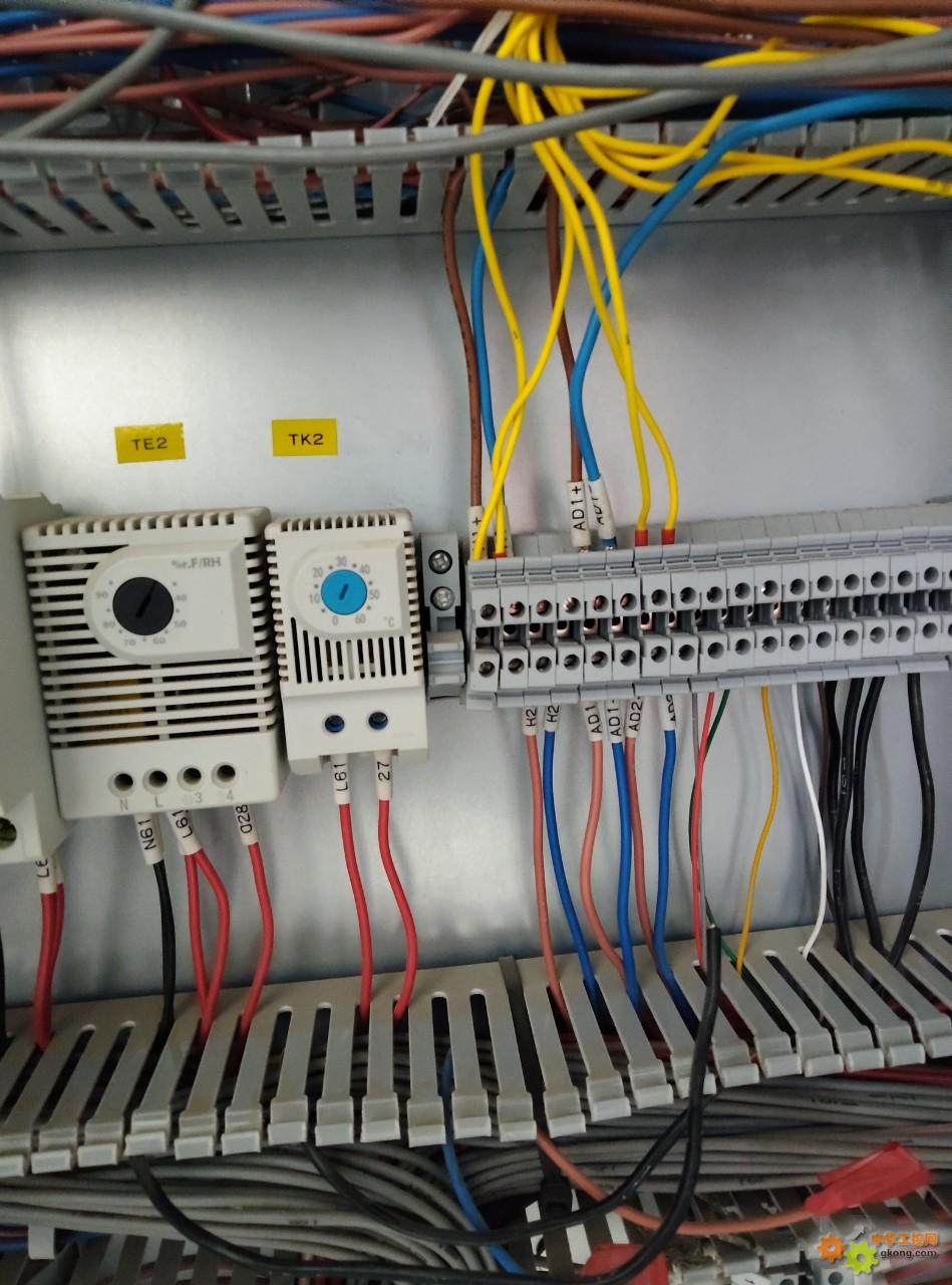

情况是这样的,上水库2号启闭机现场机柜触摸屏画面以及中控室上位机画面载荷显示波动很大 ,唯独 机柜上GDQ型 高度起重量综合显示仪上示数稳定。 图纸并不详细,现场捊捊线路。 启闭机上的荷重仪输出信号送至  GDQ,GDQ输出信号接到配电盘上AD2+和AD2-端子上,AD2+和AD2-接至信号隔离器输入端,信号隔离器输出信号AD1+和AD1-通过端子排接至PLC模拟量输入模块上。

安科瑞BM-DI/II为一进二出变送器,可以对输入 的直流电流信号隔离变送输出二路相互独立的4-20mA模拟量信号 。
那我现在的问题是 ,GDQ型 高度起重量综合显示仪上面载荷示数稳定,唯独经过变送器后输出送至PLC处理后就不稳定了,是信号隔离变送器问题吗,还是PLC模拟量输入模块的问题呢?首先怀疑信号 隔离变送器的问题 。

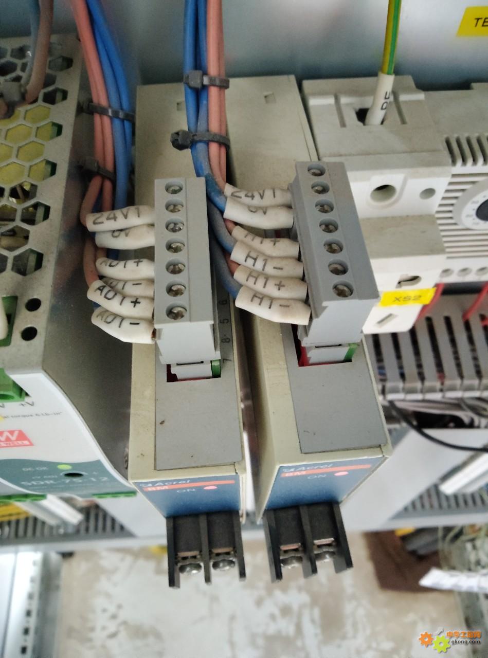

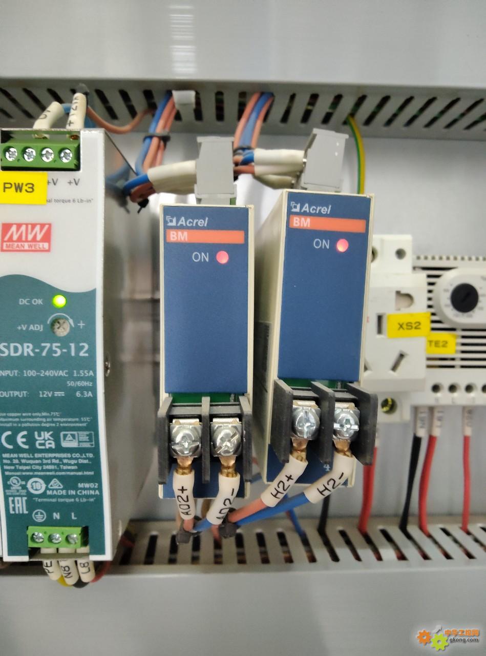

GDQ型 高度起重量综合显示仪(闸门高度荷重仪)除处理一路载荷信号(闸门启闭钢丝绳的荷重) ,另外还处理一路高度信号(闸门当前高度)。高度信号没有问题。而恰恰注意到高度信号接线跳过了变送器。同时 注意到其它两台启闭机上无论是载荷还是高度信号接线都无一例外地跳过了信号隔离变送器,也即GDQ型 高度起重量综合显示仪输出信号直接送至PLC模拟量输入端,所以怀疑问题在信号隔离变送器 。

发表于:2026/8/25 9:16:05
不是有两个信号隔离变送器,对换一下看看
或者也可以不经过变送器试试

发表于:2026/8/25 21:00:00
回复 #3楼 YXBK
其它变送器包括另外两台启闭机闸门的荷载信号及高度信号都把变送器给跳过去了

发表于:2026/8/25 22:16:59
以下是引用liuxd6909在2026/8/25 21:00:00的发言:
那你这个荷重信号是不是也可以不经过变送器,直接进plc试试
如果直接进plc稳定了,那就是变送器的问题,否则就是其他问题

发表于:2026/8/26 20:05:04
以下是引用YXBK在2026/8/25 22:16:59的发言:
现在看来是这个安科瑞BM-DI/II为一进二出变送器的问题 ,下一步要开票来验证一下 。
