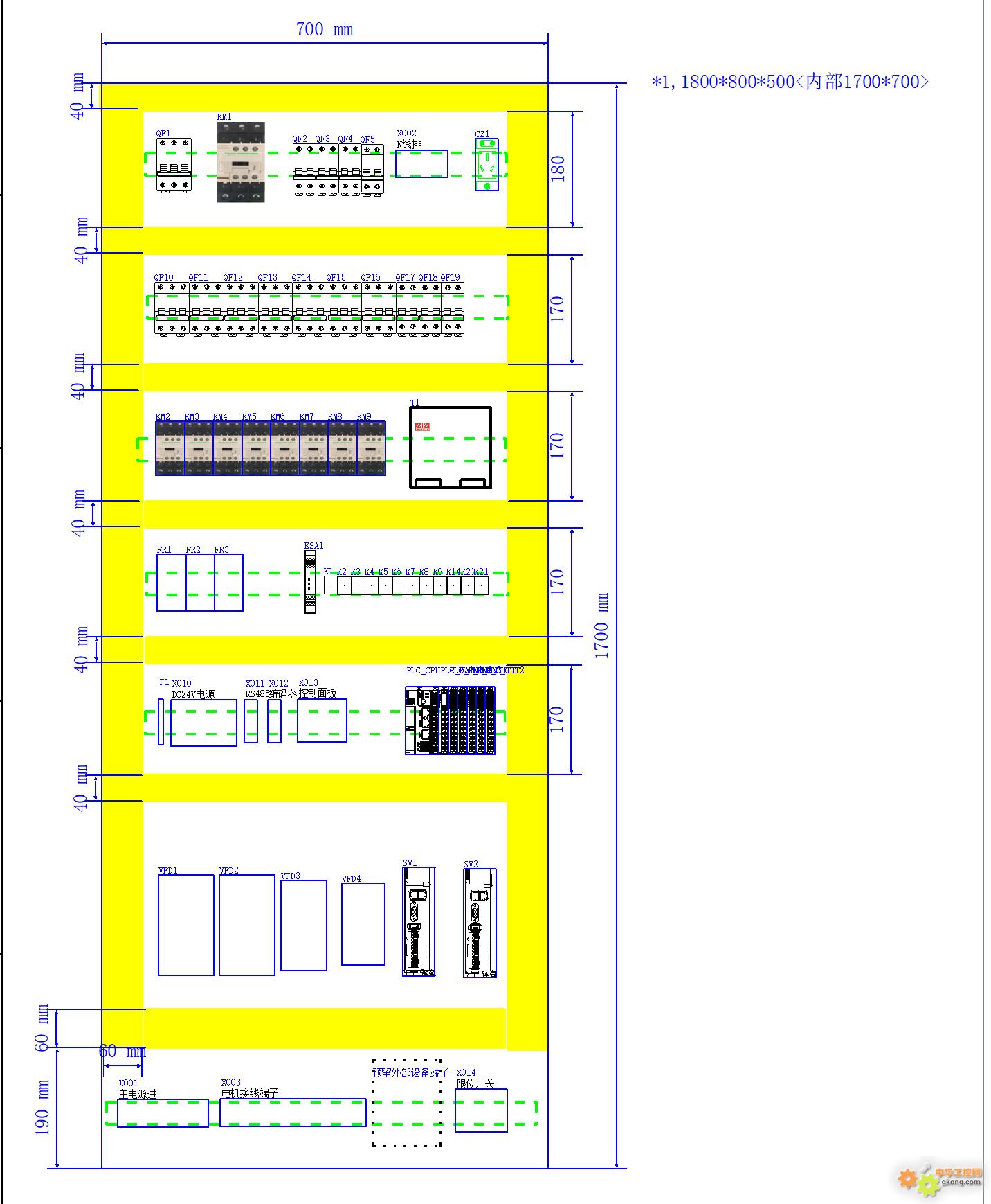

问大佬个事情,变频器制动电阻安装位置的问题。

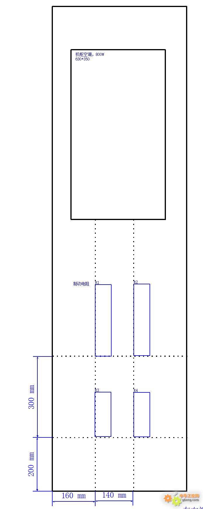

柜子不大不小 1800*800*500的尺寸,制动电阻着实没地方装,我想装在电柜左边内侧,可以吗?
3.7KW的变频器,配的500W的制动电阻,还有2个1.5KW的变频器,配置的3/400W的制动电阻。

你看看说明书,是不是真的要配这么大功率的制动电阻?
没地方装也只能这样了,加个风扇散热吧

放顶上加防护罩,柜内要影响散热的

我们厂里设备上配套过来的电柜也是这个做法

放在柜子 要考虑 散热问题 制动电阻温度很高

2楼的做法一直都是这样做,功率大电阻多就放柜子外部顶上加漏网盖子、风扇,功率小少就放柜内顶部。

安装位置没有具体要求,考虑好散热才是关键

放柜子上面
即便放柜子里也应该横着放
