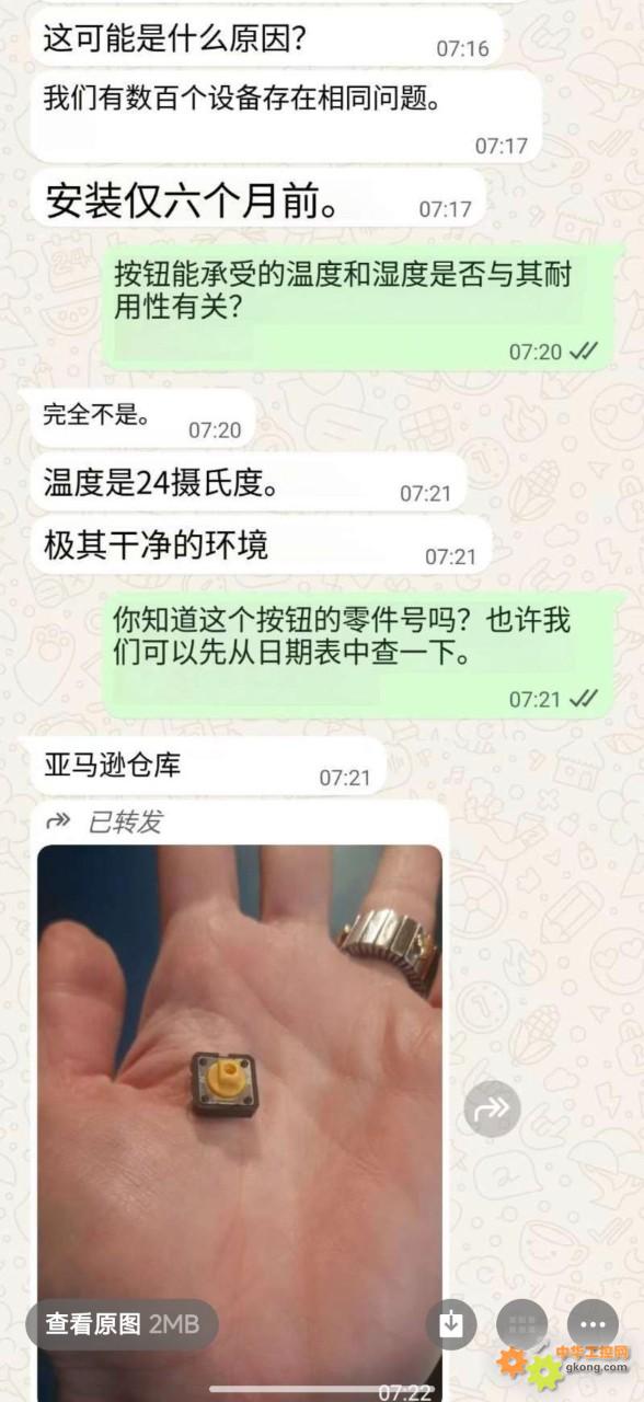

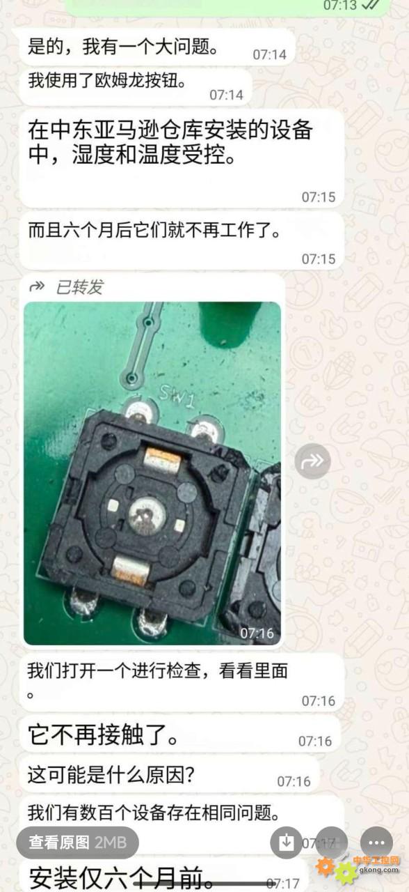

这个问题有人遇到吗?是温度湿度的原因吗?

可能是湿度太高

轻触开关寿命和环境的温度湿度 灰尘 以及酸碱都有关系

拍清楚正,反照片
使用力度,频率,电路电压电流
多少钱买的

是否不良的开关内部都是这种状态?如果是环境湿度问题,哪两边的接触部分也应该变色腐蚀。

电流大,或批量存在质量问题
