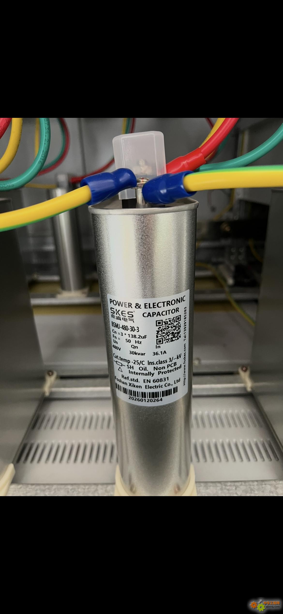

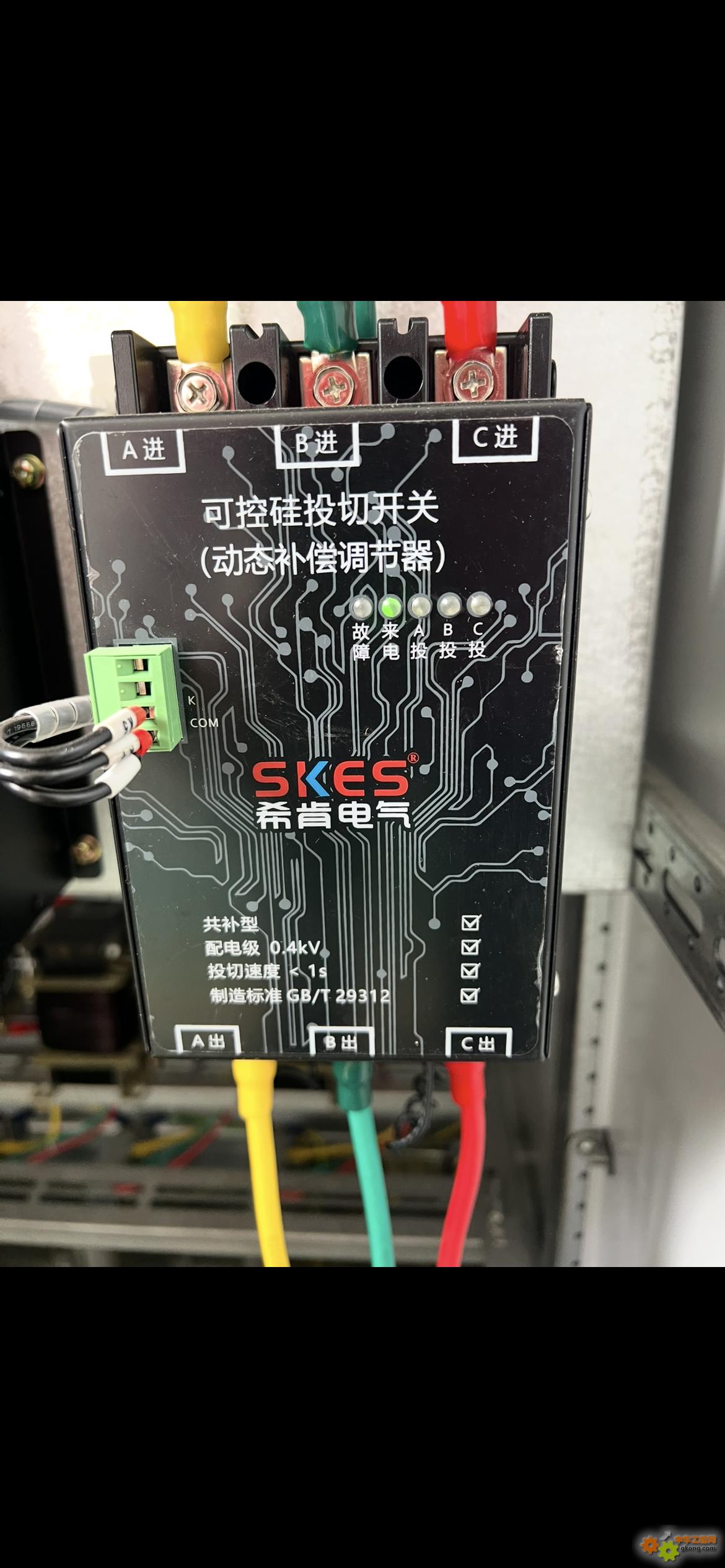

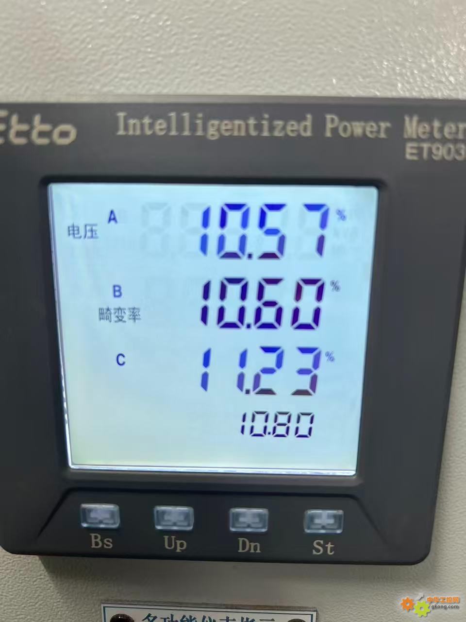

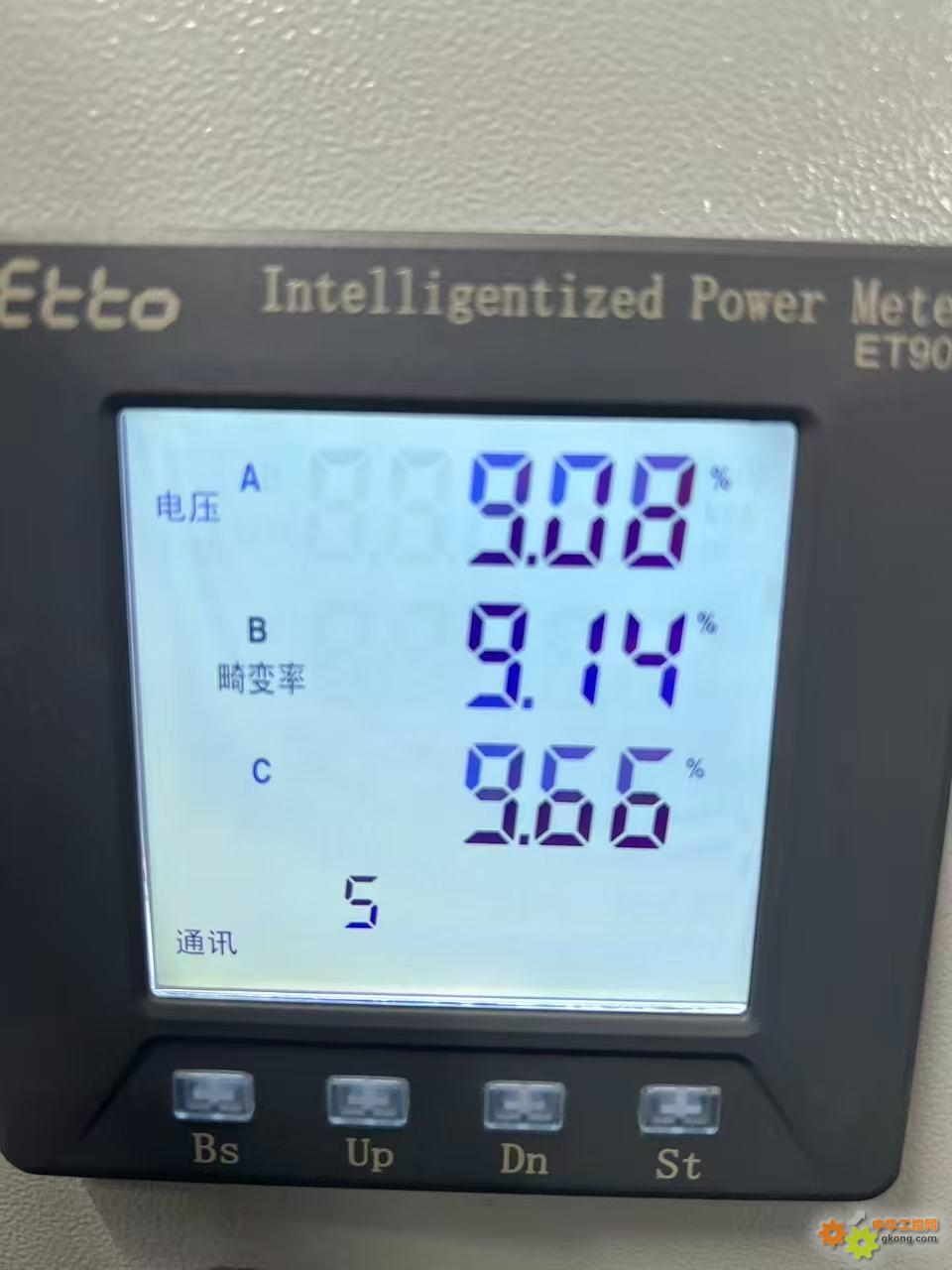

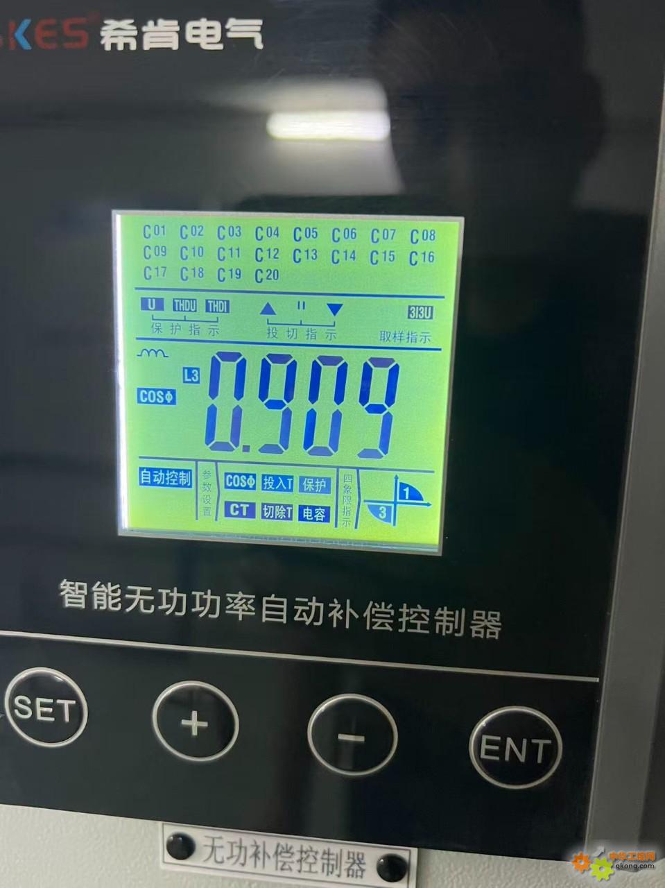

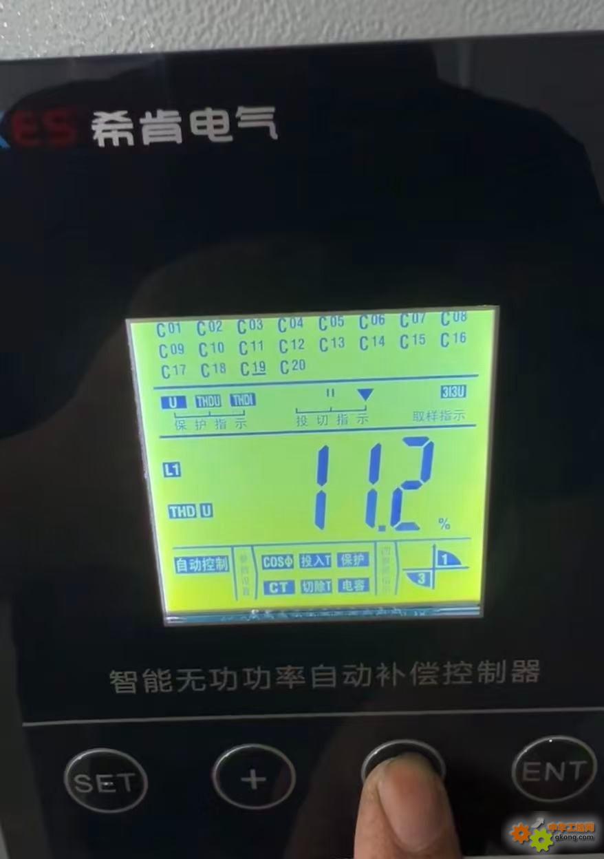

昨天发现有时功率因数0.91都不到(设定的是0.95)但电容不投入
今天就找补偿器的技术,后来发现是电压谐波保护了,设定是7%,实际有11%
售后说这种情况下不能投电容,如果投了的话,电容很快就会炸了
而同样的设备,去年之前在东莞照样补偿(补偿器没有谐波保护功能)
不知跟供电的电源有没有关系,现在这个园区有很多厂装了光伏的

谐波超标不能投入电容,这个没听说过,等下问一下豆包看看
豆包说 >10% 严禁投入

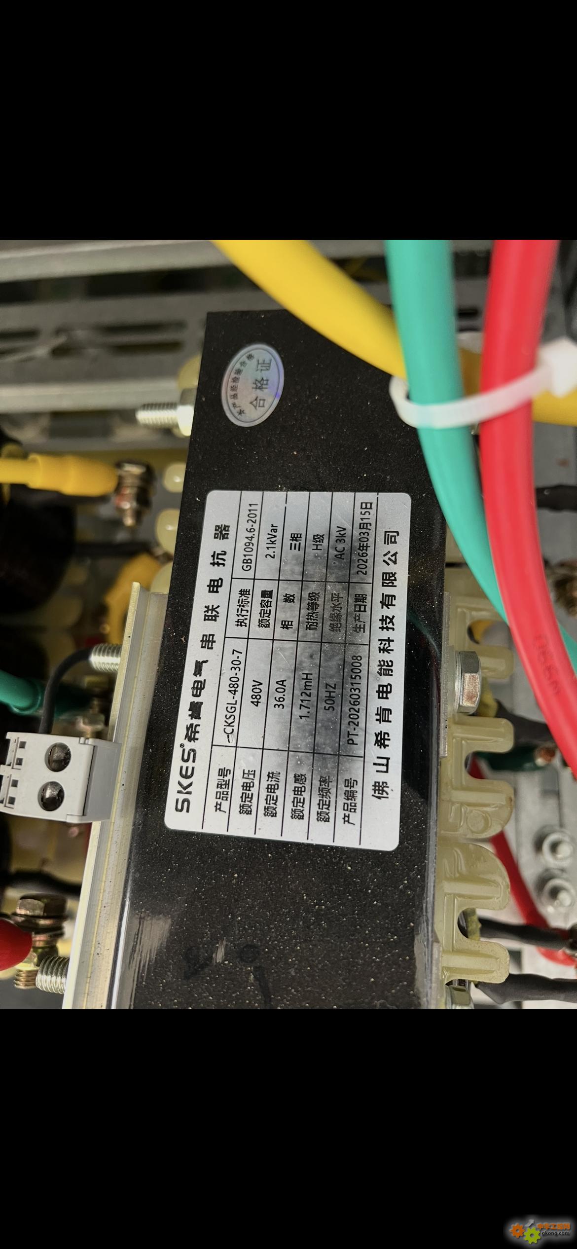

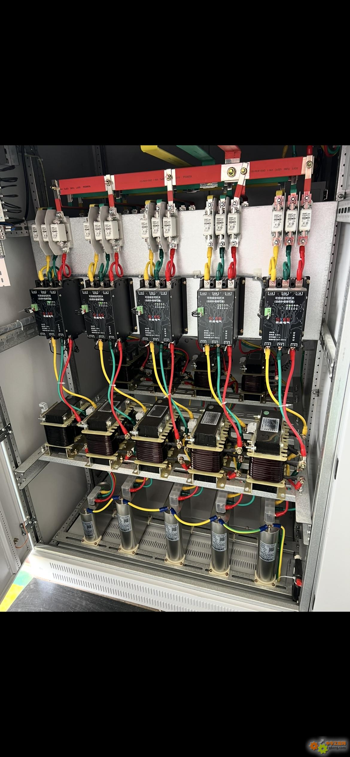

真的会炸,上家单位集团总部那边炸过。新换的电容上去几个小时就炸了,后换成带电抗器的才解决,但必须加大容量(因加了电抗器会导致电容端电压升高,电容需选用耐压525V的,这样电流就小了,容量提升把电流提上来)。
今年新增容的变频器补偿柜,就要求必须加电抗器才行了
