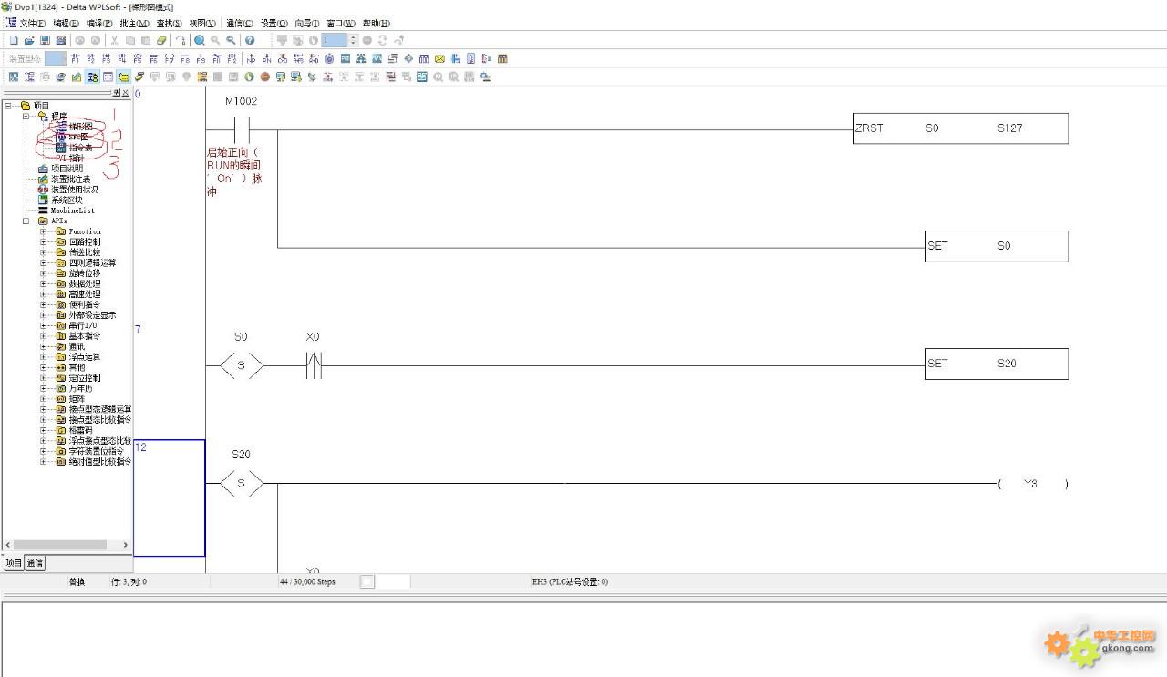

昨晚使用WPLSoft 2.53照着例子编写了一个单一流程SFC图程序,如下图2。写完后编译-下载-测试,完全满足预想,就是点击梯形图,软件不能自动生成步进梯形图,如下图1。
图1.

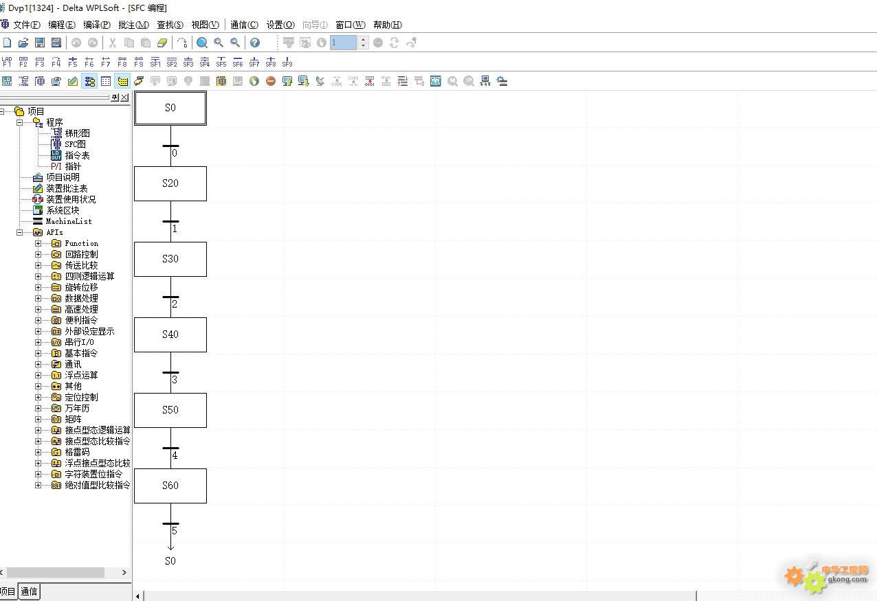

存盘,关机,今早开机后点击软件中梯形图、SFC图、指令表竟然都能自动生成,其中梯形图见上图1。熟悉的梯形图终于出现了,高兴,于是在梯形图中修改逻辑,梯形图修改-编译-存盘后,点击软件中SFC图、指令表,软件又不能自动转换改变过来,保存-退出软件,来来回回折腾几次,不知道怎么操作了一下,发现指令表修改后的逻辑转换了过来,现在就剩下SFC图,怎么弄都是上次逻辑,现在修改的逻辑软件自己转换不过来,难道SFC图修改,必须要在SFC编程模式下修改吗?
在梯形图或者指令表中将一般步进点S10/S11/S12/S13/S14修改为S20/S30/S40/S50/S60,怎么操作软件才能自动生成修改过后的SFC图,如下图2。

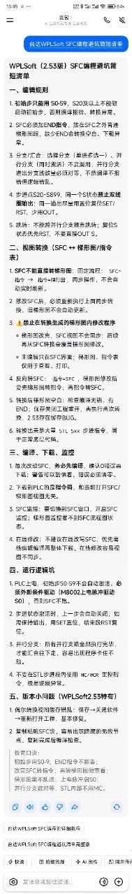

还真遇到坑了,看看豆包的回答,解决了疑问。
