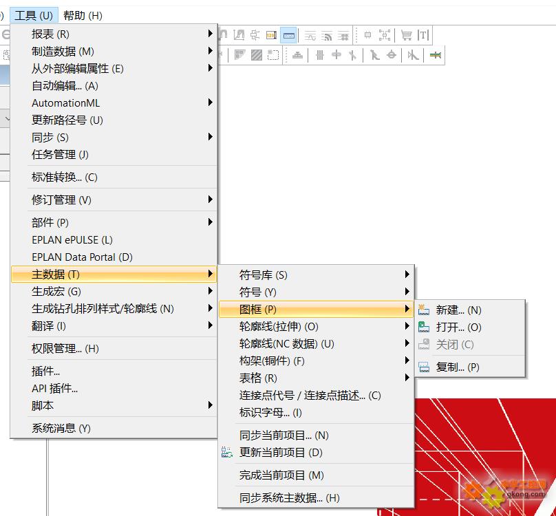

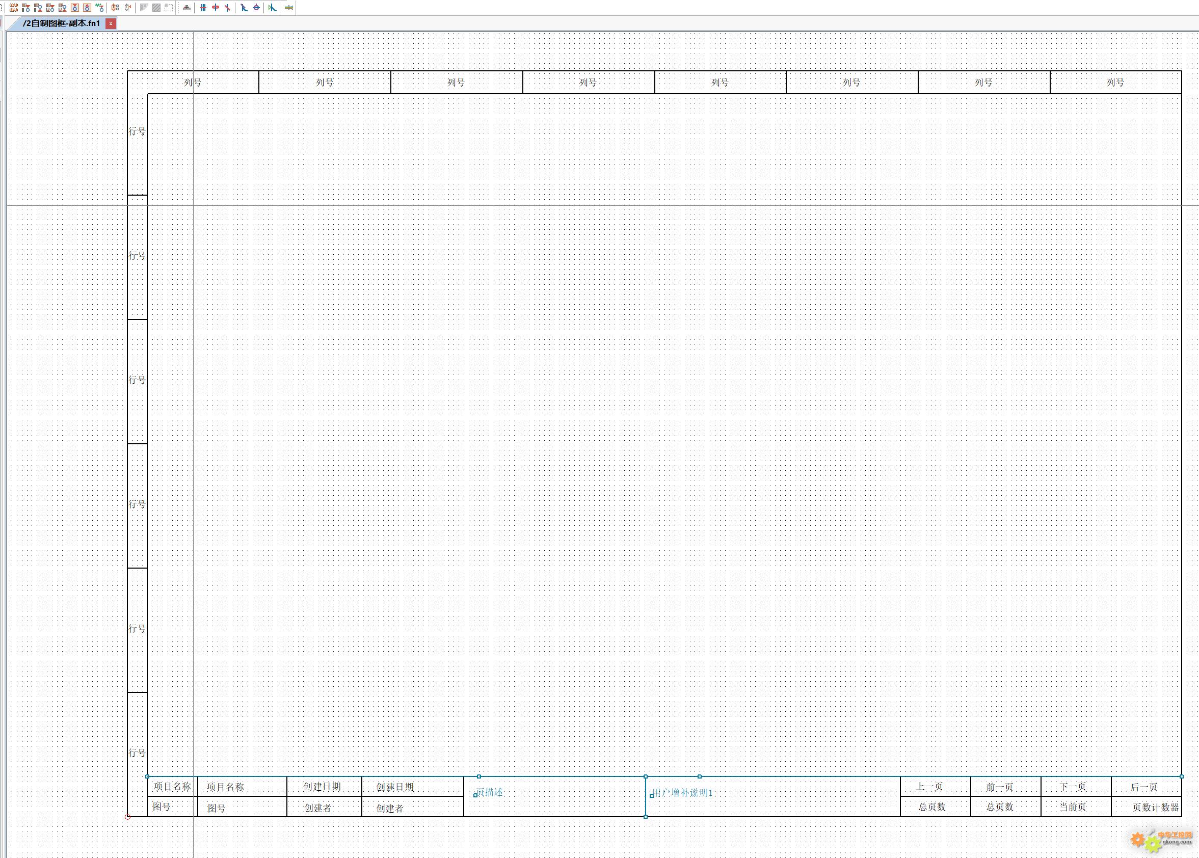

我想把EPLAN当简易的CAD用,第三方图框虽然能删但是在保存为PDF或者打印的时候还是会有图框 有办法解决吗?

随便新建一个项目,然后打开图框,编辑一下,只留下最外面一圈矩形框即可。
当成CAD用,你还不如装个CAD

你这种方法我试过了 但是打印或者保存为PDF的时候 还是原来的图框

找到原因了,编辑好图框必须要把图框关闭 然后再次打开才行
