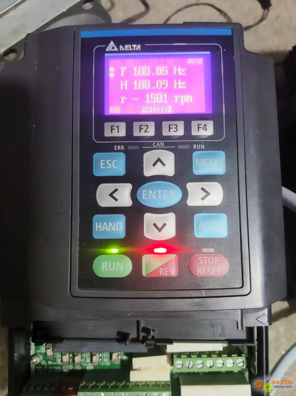

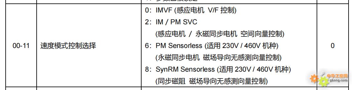

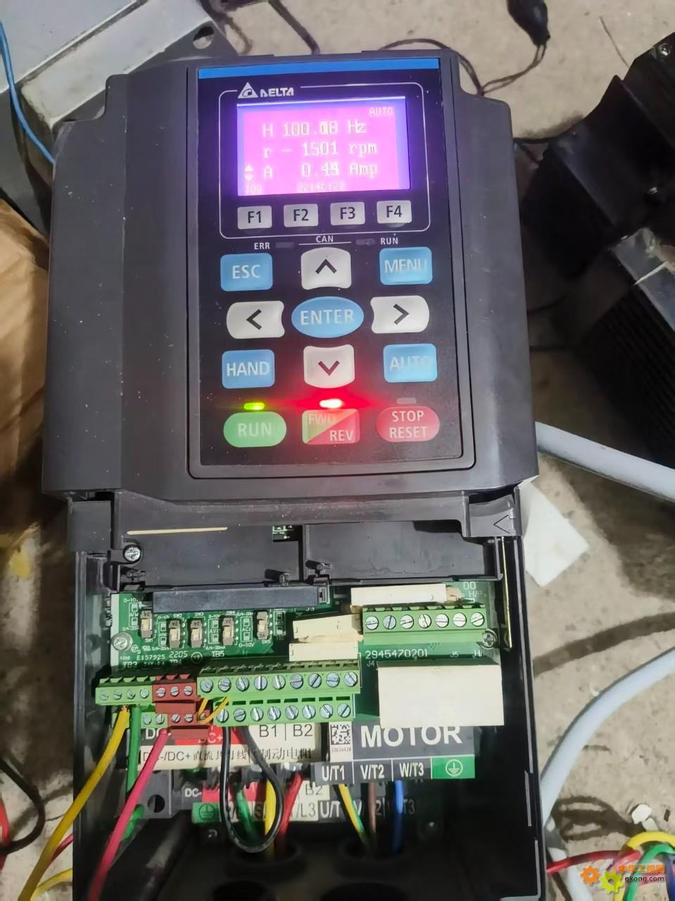

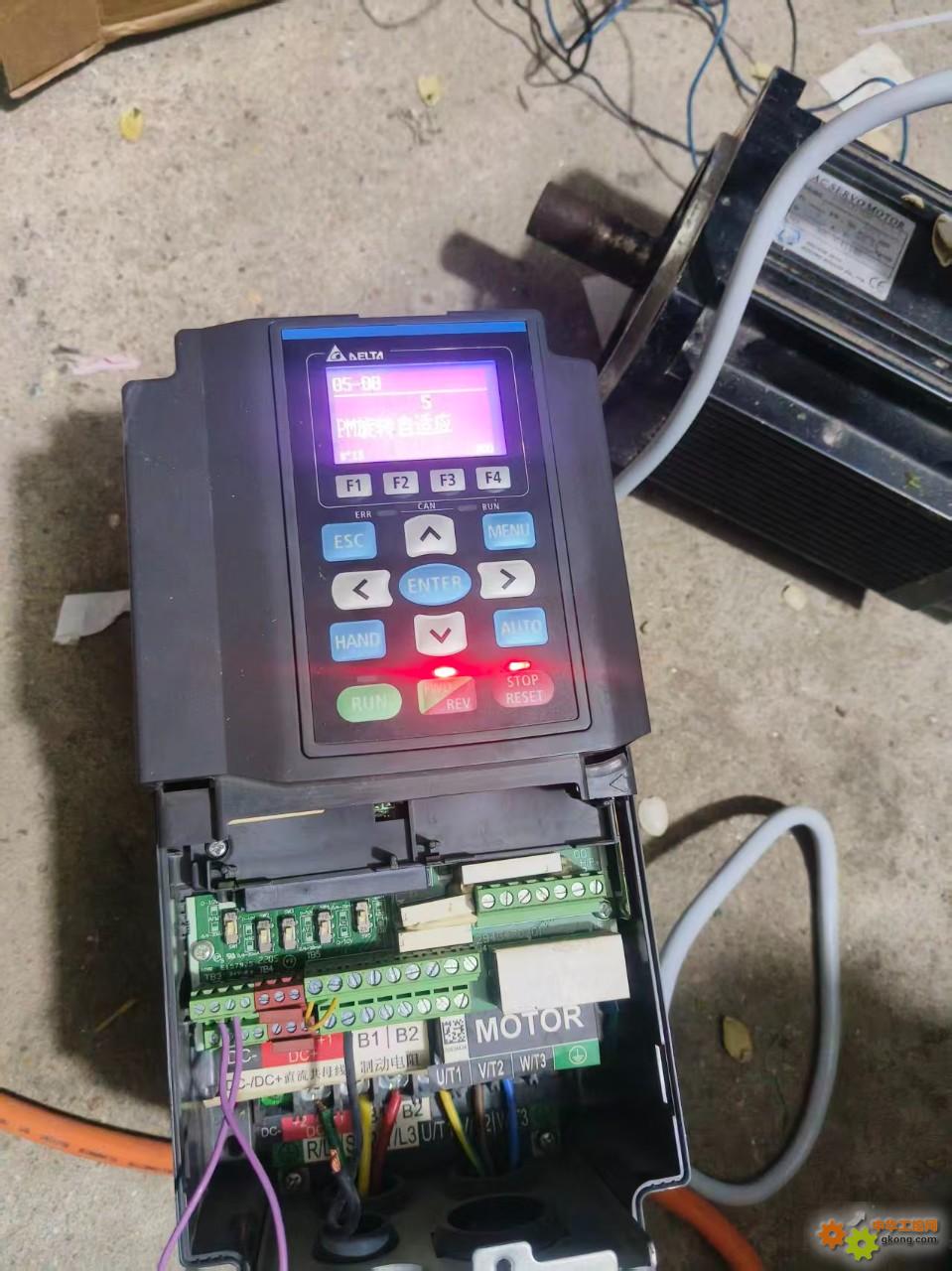

昨天用别的牌子变频器,抖动,旋转缓慢,然后报过流停机。然后找了一个老台达。。台达的cp2000变频器,用的ipm旋转自学习设置好伺服电机参数。空载电流只有0.44a左右。1500转时声音很小。

是的,昨天用的某国产变频器自学习后还是报过流。这款台达功能强大,驱动伺服电机。空载电流很小

通用款变频器根本就驱动不了,要用永磁电机款就可以正常驱动。

这一点我还是懂的,就是用的某国产能驱动永磁同步电机的测试还是报过流

台达这款矢量型本来支持永磁同步电机的
