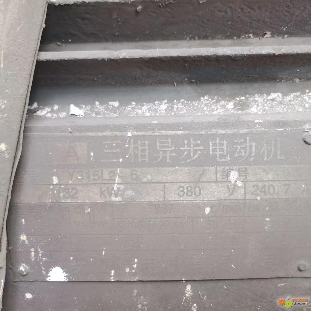

132KW电动机
电机运行中

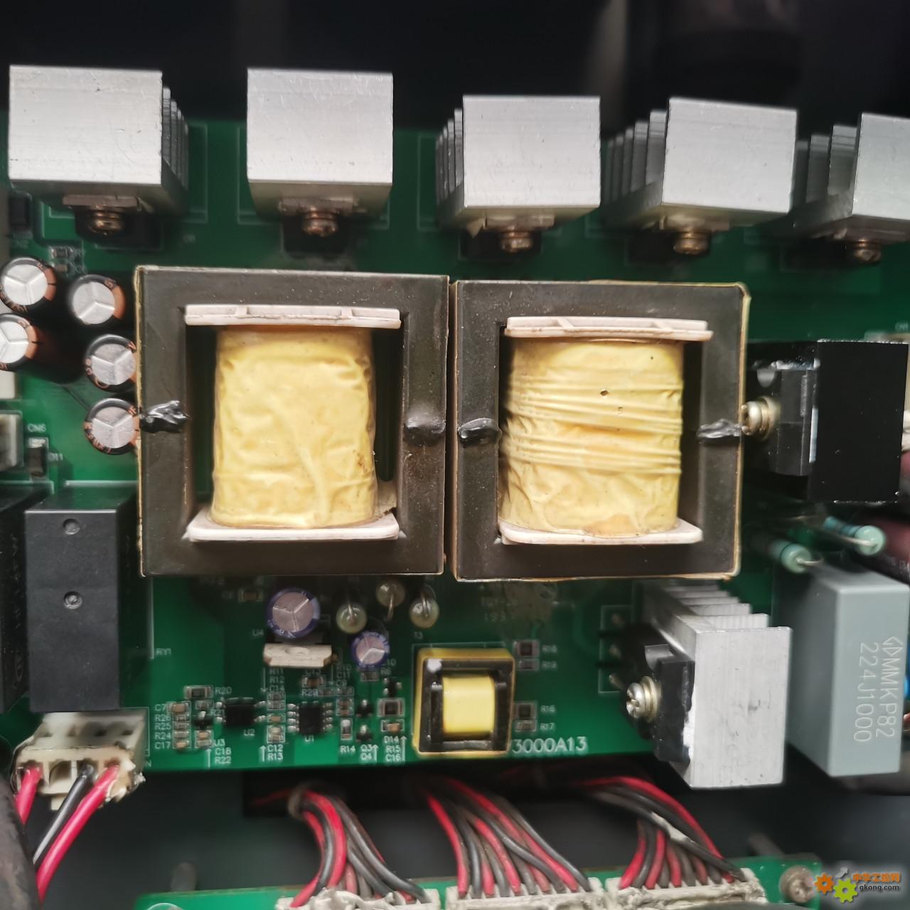

电源A13
钢管拉伸牵引机
今天上午开始可以启动了
过程比较戏剧性
从中学习到不少知识
以前安装过变频器和液压伺服驱动器
没有维修过变频器
液压伺服驱动器
但是对电子元器件懂一些基础知识
也在网上找了不少知识
这一段时间维修三个项目
都是十分棘手的事情
一个是液压卷板放料机
一个是汇川伊士通液压伺服驱动器
还有这次久菱JV3000 200KW变频器
现在基本把这台久菱变频器控制原理搞明白了
其实上面一块板只是风机和母线继电器驱动电源
用不用都无所谓
只要稍微懂一点电气知识就可以改造
用其他方式控制
当变频器上电启动后
母线端子上检测电压由于接触器没有吸合而下降
变频器就报Uu1故障
只要接触器吸上去
并且下面一块检测母线的板子信号达到阈值
就可以正常工作

开关电源可不是只供风扇和提供24V电源  它还负责提供驱动六路的正负电压和控制主板的供电等等
我已经把这台变频器控制单元基本搞清楚了
