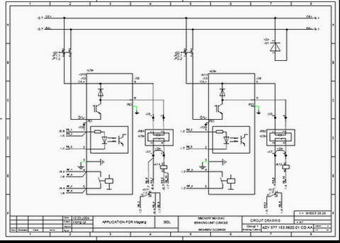

[求助]SIEMENS-6SE71变频柜中续流2极管作用.柜中直流母排间有一个大大的续流2极管,说是逆变颠覆时保护直流母排上的小功率装置.那位老师能详细的说明一下原理?静候

不对吧,续流二极管不解决逆变颠覆问题。只解决公共母线并联保护问题。逆变颠覆问题需要直流母线串联IGBT保护装置解决。

谢谢斑竹的回答,看了之后感觉奇怪,再看下帖子,发现少打了2个字,呵呵,应该是“逆变颠覆 失败 时保护直流母排上的小功率装置”,请老师点拨一下,电流的流向问题,它是怎么样来保护的呢?

加了两个字,也不改变其义呀。画个图上来吧。

尽管上传的图不清楚,还是先谢谢楼主。问一句,那两个并联的东西是什么?是制动单元吗?

是制动单元。一面整流柜,带三面逆变柜,直流上并3个200KW制动单元。图形限制在500K,缩得有点小了
