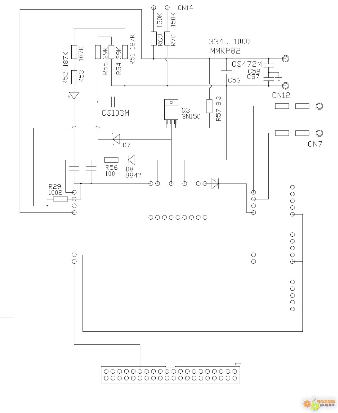

发表于:2026/8/14 7:37:05
通过晚上加班 早起努力
测绘出JV3000A14PCB板基本走线
似乎没有发现电压检测电路
基本都是电流检测和电源
三路7815给驱动板
排线电源到主板
另外一块板元器件更少

2015/1/1
发表于:2026/8/14 9:17:23
你得顺着那个P+电路一路查下去 尤其是那几个大电阻

2006/5/21
发表于:2026/8/14 10:11:44
这么大的变频 应该不会是开关电源二次检测 应该是一次通过大电阻降压加运放

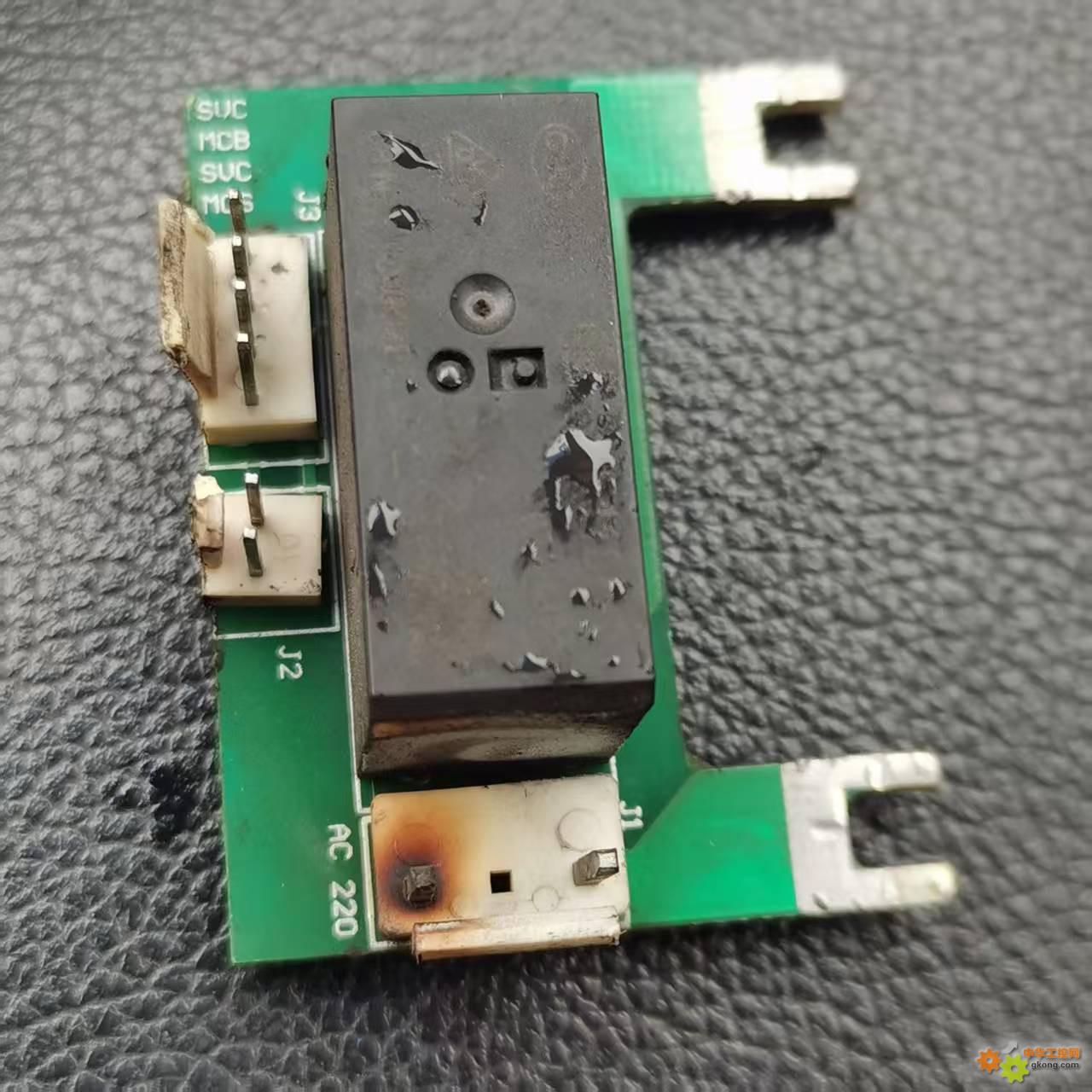

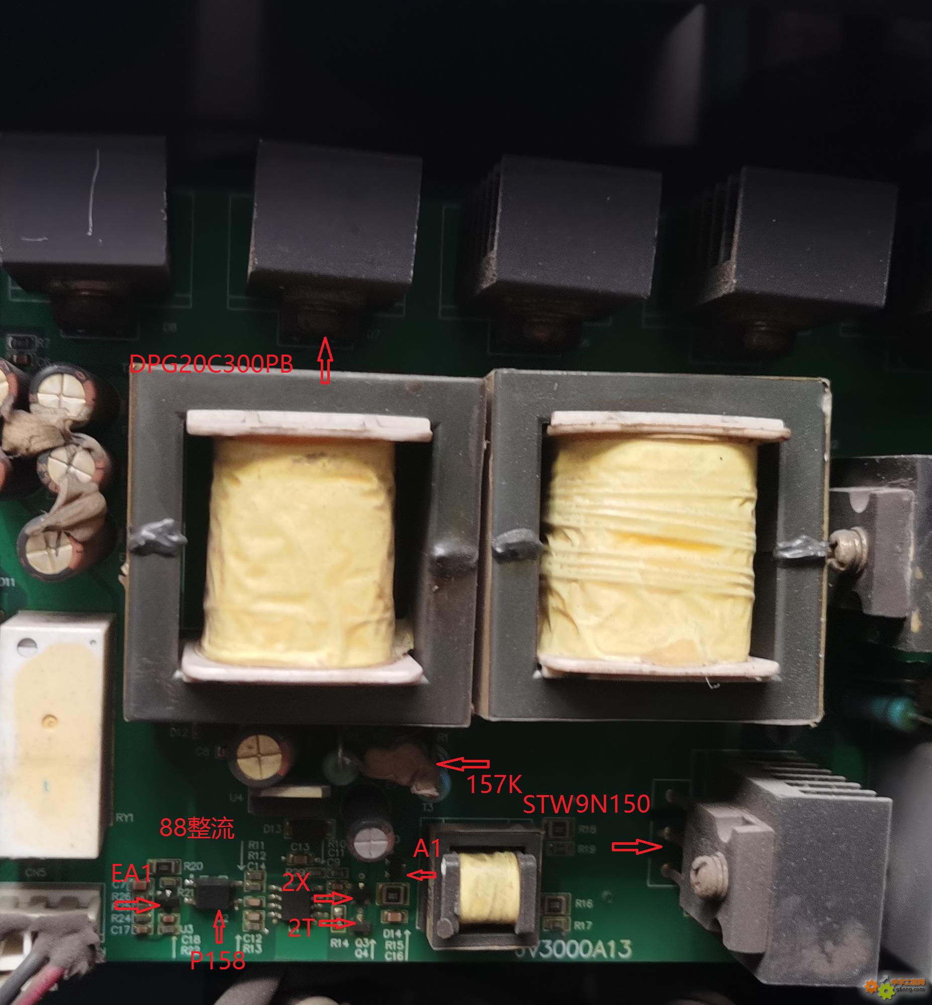

发表于:2026/8/14 16:15:05
今天把所有配件恢复原位
然后看到寄存器线圈那里还有一块黑咕咙咚的东西
拆下来一看,是继电器转换板
上面也没有多少东西
除了继电器线圈供电
还有就是接触器供电
接线端子已经烧坏了
换了插拔式端子
然后把所有配件恢复原位
仔细检查了每一个插头
上电了好一会
接触器开始间断跳动
一会吸合 一会跳出
关闭电源
把直流母线负在接线端子端引出
测量直流电压五百多伏
估计问题出在这一块板上
电源芯片2844
重点要查一下24V电压情况

2011/5/2
发表于:2026/8/15 22:51:45
拔掉所有风扇

2016/3/13
发表于:2026/8/15 23:33:43
xquan
在
2026/8/15 22:51:45
拔掉所有风扇
电源似乎只有一个母线接触器

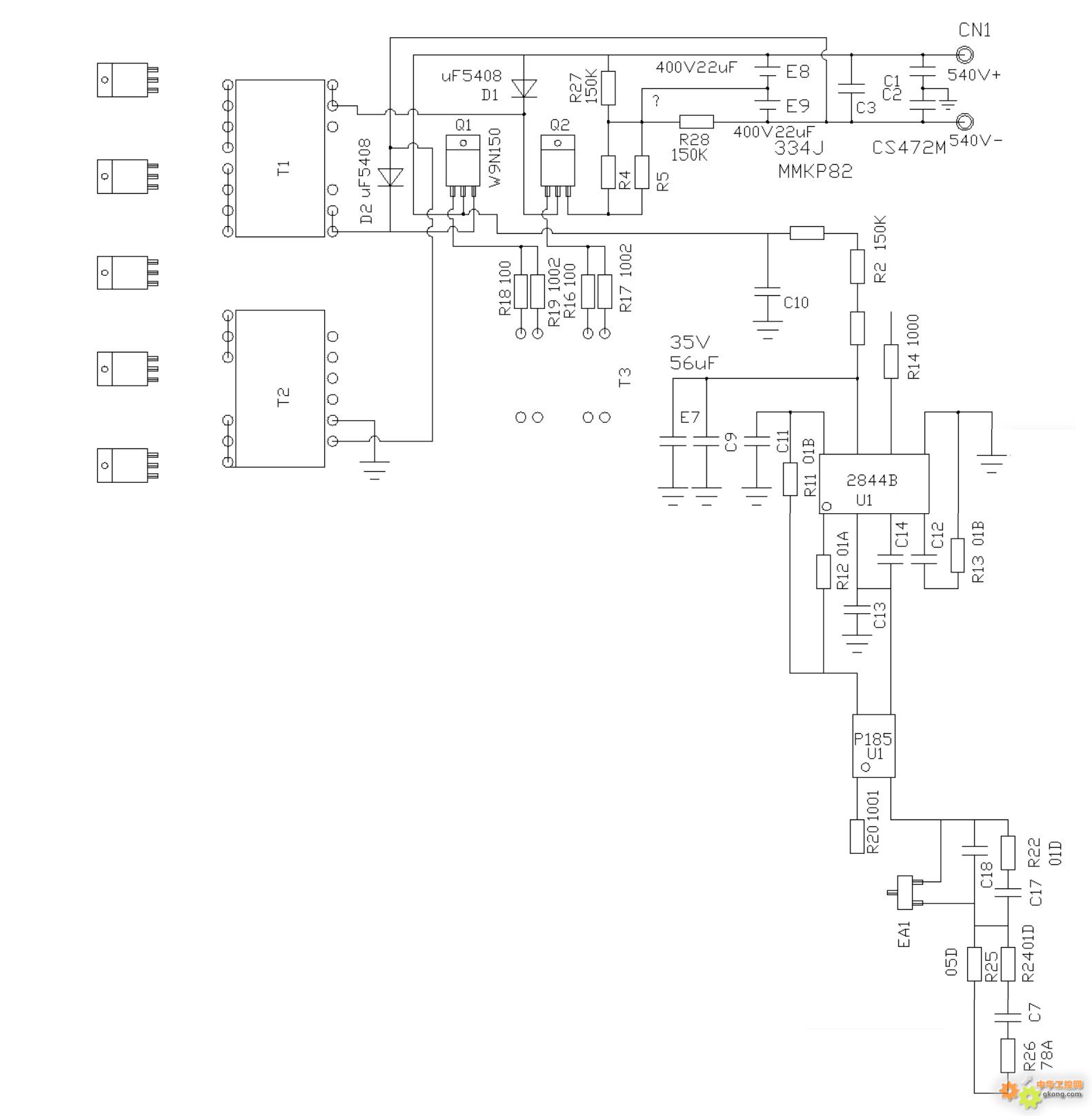

2016/3/13
发表于:2026/8/16 10:26:46
A13板元件基本走线测绘图

11888
作者的所有帖子(3100)
2011/5/2
发表于:2026/8/16 21:21:27
不要说似乎,有就有无就无,断开电源所有负载,单独给开关电源加500V直流,观察电源是否能正常启动,如果输出电压连续反复跳跃,第一步更换启动电容…

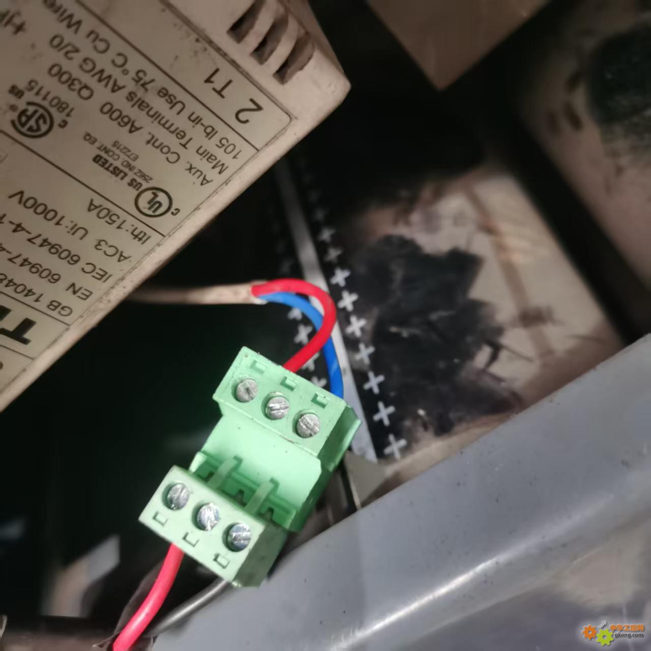

作者的所有帖子(855)
2016/3/13
发表于:2026/8/17 4:15:32
回复 #8楼 xquan
因为我对开关电源不是很熟悉
只能修个大概 始终没有找到检测直流母线的元器件
有一根三芯插头
我看是外部进来控制继电器的
所以板子上面一共只有三个插头
一个母线进 一个继电器控制线进线
一个接触器输出控制线24V
接触器上有一个继电器转换板
24V转380V
