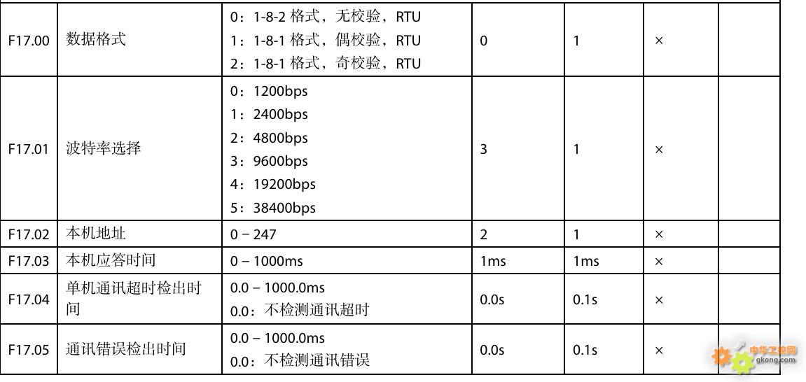

MODBUS通讯数据格式问题,
plc与变频器通讯,我用串口调试工具接收plc的串口信息,我发现串口工具不论选择无校验,或偶校验都可以连接上,且都可以接收到正确的报文。这是为何?谢谢

奇校验连不上是吧

许久不用MODBUS通讯,试下回复,请核对,
MODBUS通讯格式:
地址 + 功能码 + 数据(N,N+1…N+X)+(CRC-16)
你上面的是指数据N的串口格式,其校验是检验本数据串有无错误,如错,立即发送错误码回去,后面的数据不再接收,节省时间。
整帧(含CRC校验码)收完,再CRC校验本帧,校验结果不对,也是返还错误码。
无论有无校验,传输正确,校验位也应该是0。
反正最后还有CRC。

数据(N,N+1…N+X)的N有多少串,由前面的功能码决定。

楼主说的是
PLC校验固定,串口调试软件这边无论选择无校验、或偶校验都可以连接上,并且接收的报文也是正确的
而原则上来说,主从的奇偶校验应该要一致才行

有时候奇偶校验不一样也能通讯上,感觉应该是跟商家自定的内部协议有关
