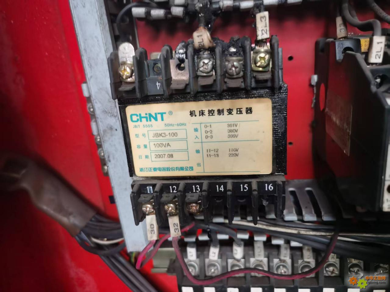

【话题】一台南通产的铣床 早晨一开机就烧变压器
9
581
3821
czhaii
855
1463
3821
作者的所有帖子(855)
2016/3/13
发表于:2026/8/12 8:59:12
事发前一天晚上
工厂主线变压器故障
维修了以后
铣床没有使用
第二天主轴 走刀开机无动作
打开电箱一股焦味扑鼻
变压器已经完全烧毁

是不是因为年头太久,器件老化了?

是不是接触不良的原因,左边的端子螺丝烧的颜色都变了

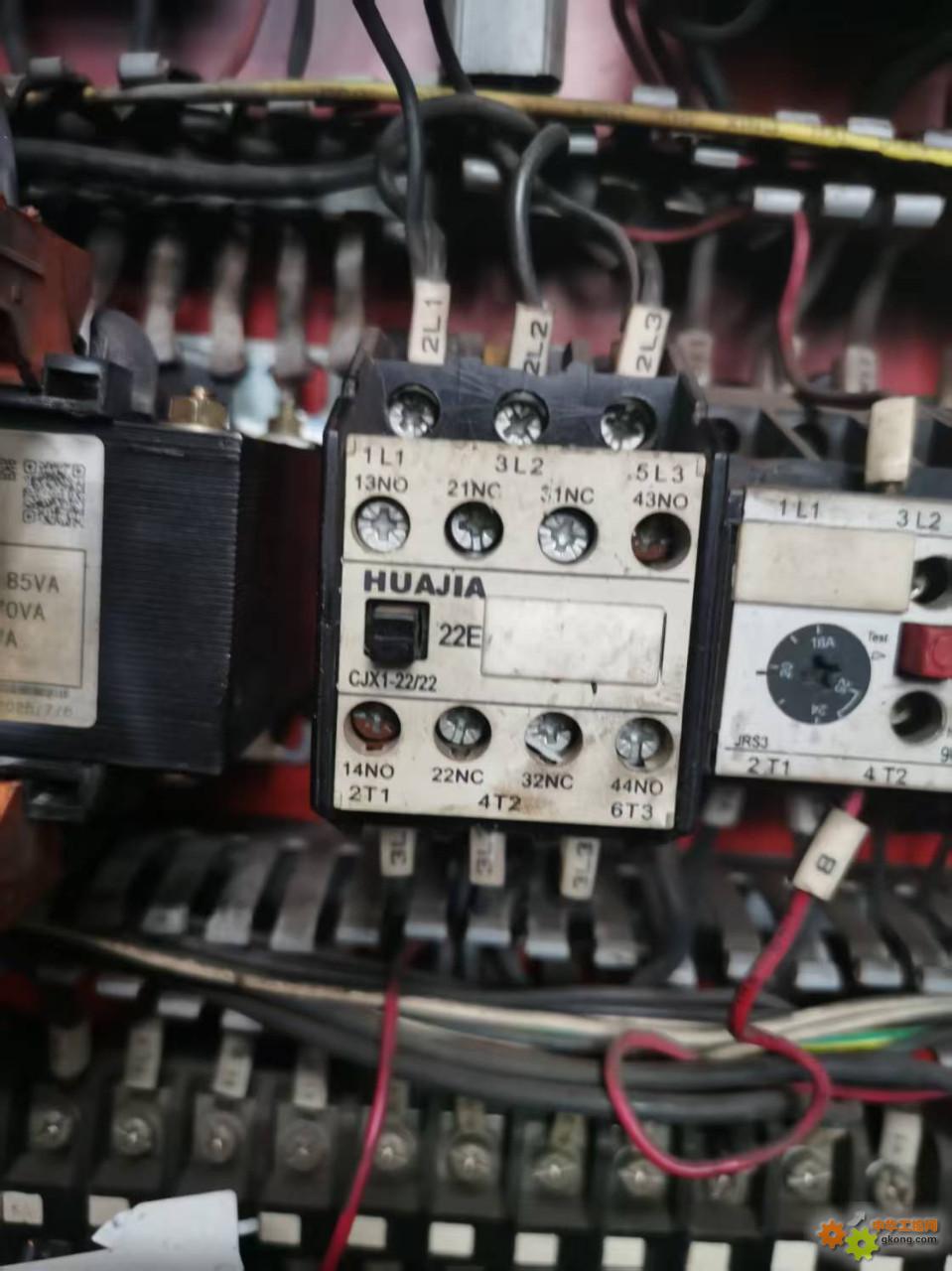

110V输出短路
老板拆开了各部位的转换开关盖板
机床照明灯都不是故障点
重新装了一个变压器上去
输出加了一个断路器
关上电箱 一会就炸了
打开来浓烟滚滚
查了一下我估计是那个交流接触器线圈烧了
按下去果然按不动
买了一个装上去
换一个1A断路器
正常工作了

正常就是哪里短路了,初级和次级应该加保护..

以前的设计在变压器的次级都没装保险的或保险过大,如果次级短路就很容易烧的

这种输入单相380V的变压器,出现烧坏的原因一般是输出短路,或绝缘破坏。为什么变压器输入输出端都没有保险呢?

很老的机器 一般都没有断路器
