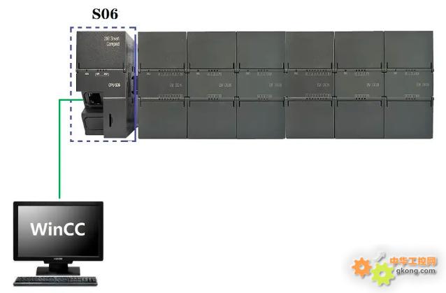

第一种方案是加装一个S06型CPU(首选)在现场直接处理数据。该产品是模块型产品,只有一个标准模块的宽度(S06产品尺寸: W*H*D (mm):45*100*81)对于现场空间比较狭小的是比较适合的,同时该产品是具有PLC功能的可以直接在现场做逻辑保护、模拟量数据处理以及模拟量的PID调节,这些它都是可以胜任的。数据处理完好后再送给WinCC。

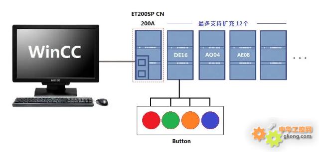

还有一种方法是选用ET200SP CN接口模块。该产品不具备数据处理功能但是它有S7/TCP协议可以直接将数据送给WinCC,同时它也具有Profinet协议直接送往PLC,可以通过PLC中转再送给WinCC。缺点是它不具备数据处理功能,是多少就送多少,需要在WinCC做好数据转换。但是ET200SP CN接口模块有个好处就是后续如果PLC需要数据了,可以再送给PLC。
