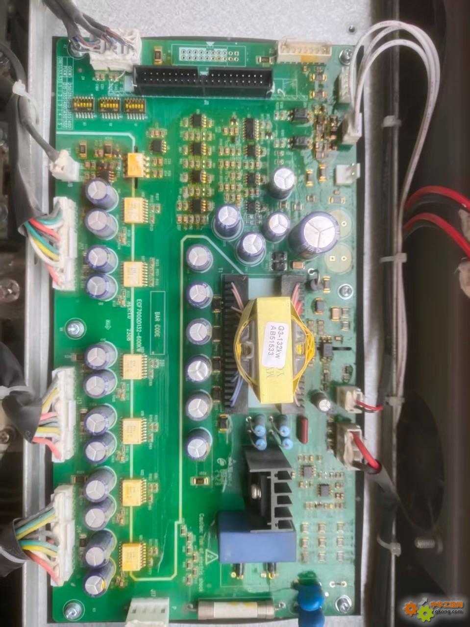

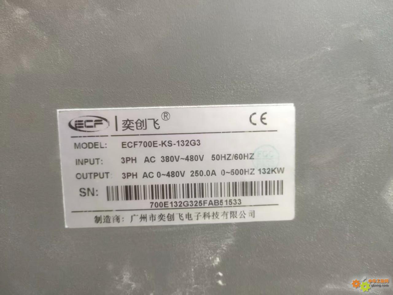

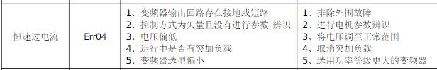

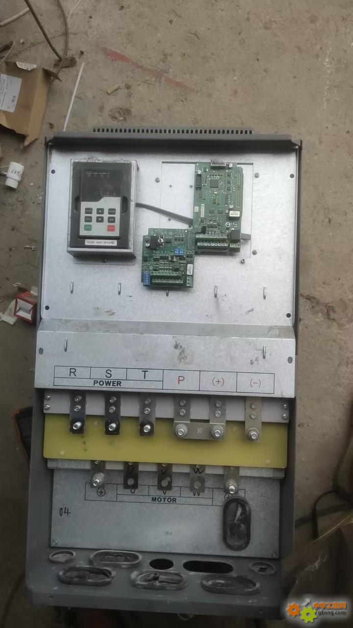

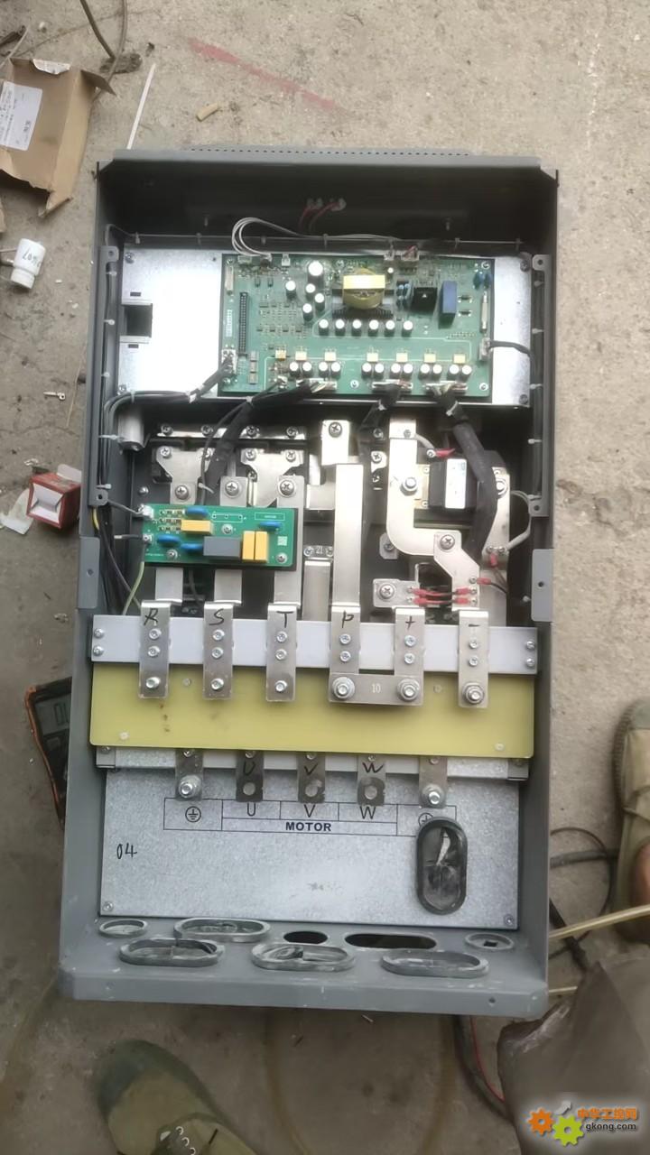

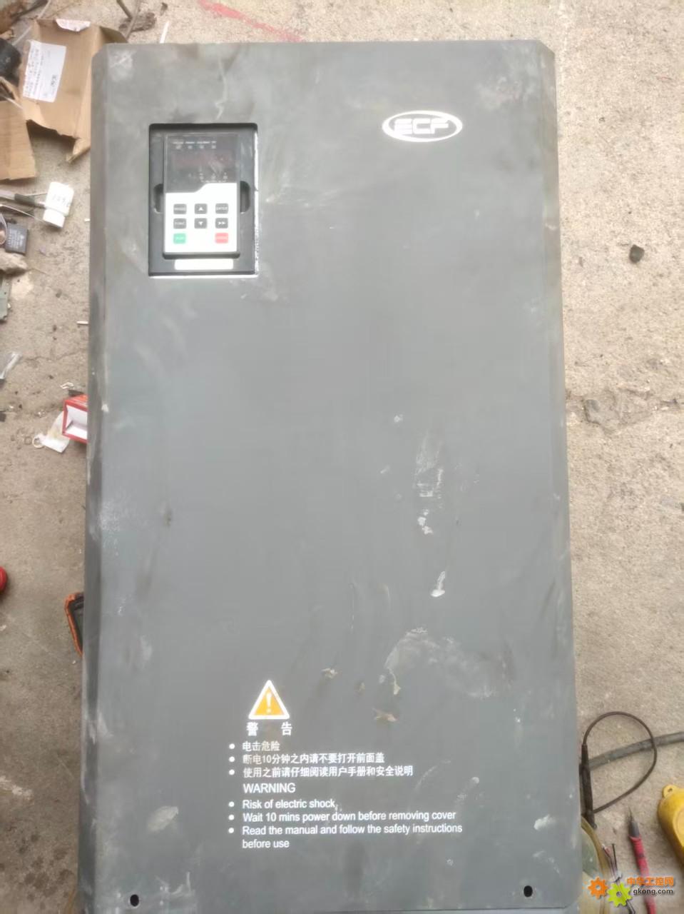

哪位大师有奕创飞ECF700F-KS-132G3变频器说明书?出现04故障代码。

抄板,帖牌泛滥,自己去核实

能不能给个完整的说明书,或者说一下和哪个牌子一样?

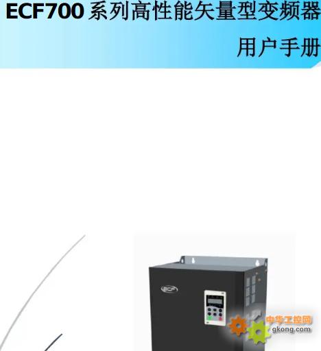

https://www.scribd.com/document/911730137/ECF700%E7%94%A8%E6%88%B7%E6%89%8B%E5%86%8C-v1-0

参考汇川,自主研发遥遥领先

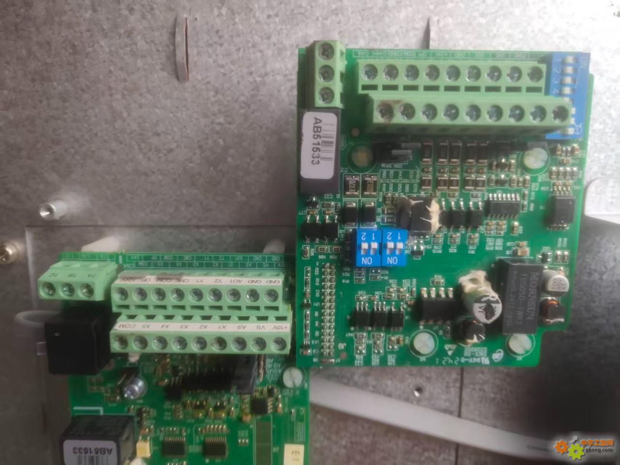

如没对上,请把端子功能拍清楚…

要参考哪个型号的手册?网页打开失败

已确定是汇川,自己去找汇川变频器手册,那个网站不在大国打不开是正常

关键是对应汇川的什么型号?

找到了。。。。。。。。。。。
