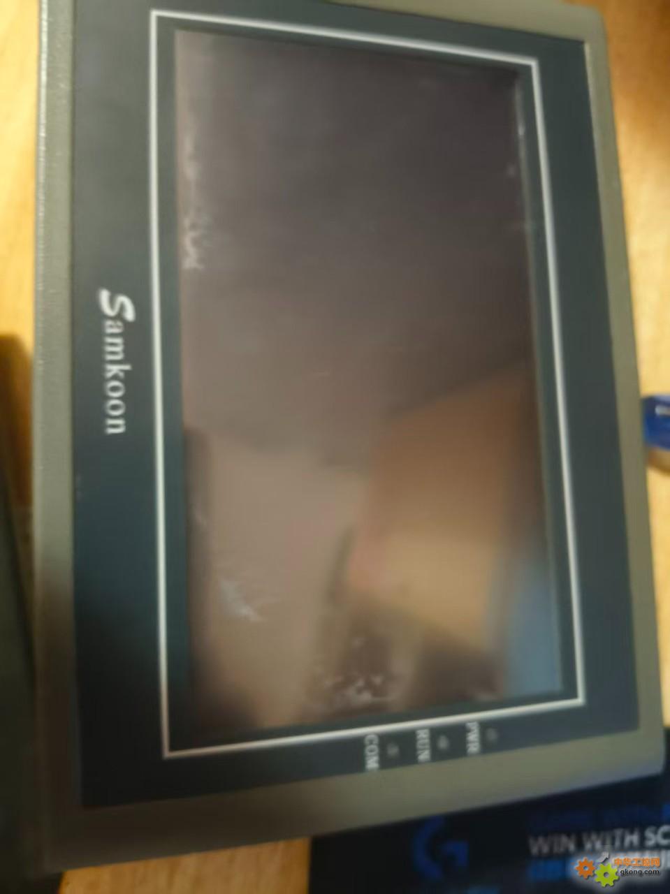

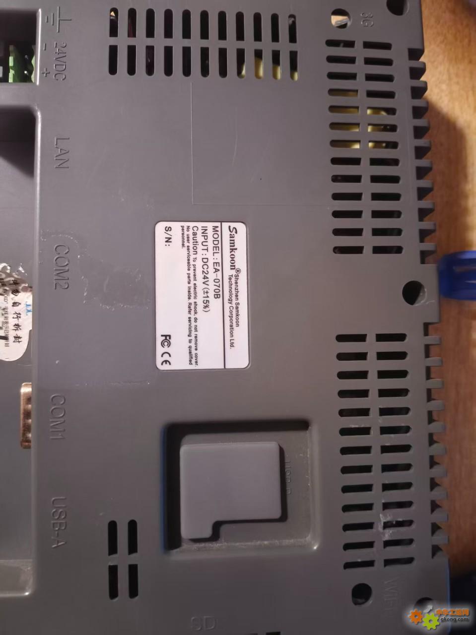

显控EA-070B如何进入后台设置系统时间?网上搜不到方法,盲点进不去

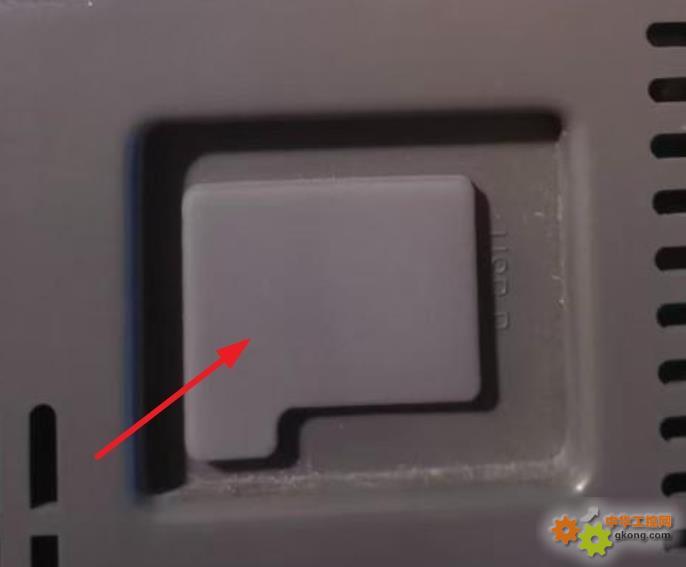

这个盖子扣掉,看看里面有没有拨码开关,1 3拨到ON上电进入系统设置(抖音搜索而来,手上无此触摸屏,无法验证,仅供参考)

试过不行,联系厂家了说必须源程序

软件 连接电脑看看能不能读出程序
