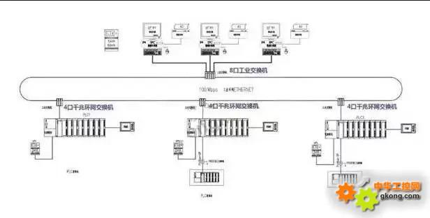

客户在厂区内需要做一套环网通讯系统,将所有设备通过以太网连接起来。
下面PLC控制站用到的是西门子S7-1500PLC,HMI使用的是MCGS触摸屏。
该系统因为本身都是自带网口支持互相通讯的设备,所以只需要用到大连德嘉欧式八口工业交换机和支持环网通讯的4口千兆环网工业交换机即可。如果PLC控制站的1500cpu选用的是西门子精彩系列的Smart line V3、V4或者最新款V5触摸屏,只需在1500和smart V4触摸屏之间加一款大连德嘉的多功能交换机A型既可以实现通讯。
