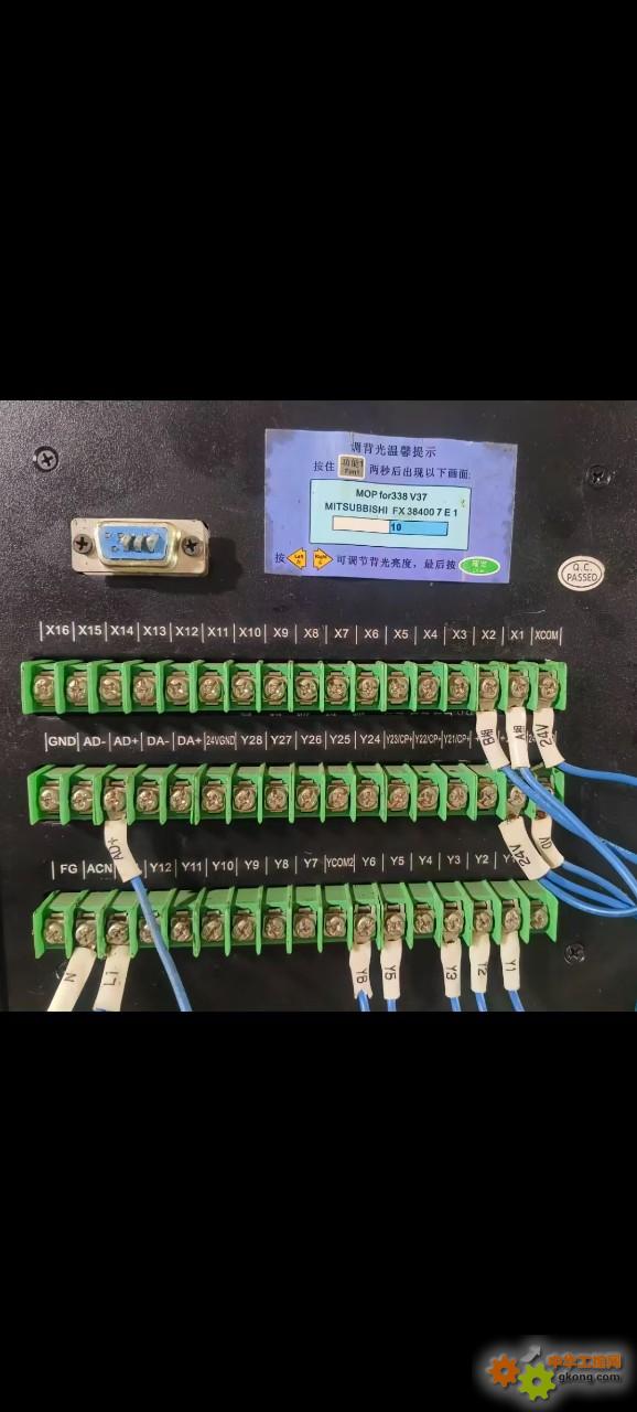

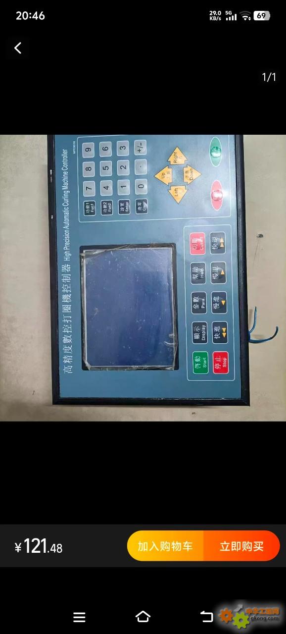

输入就一个编码器,输出到可控硅模块,然后到电磁阀。切断功能没反应。检查是单片机没输出信号

动编码器长度有变化没?有就检查设置,没有就换编码器

那就查相对应的管脚的电压变化 不行有程序就改一下管脚输出

没输出信号,要判断是条件没达到还是输出点坏了

估计还有条件不满足,你这个控制坏的不多

打圈机是做什么用的?

打圈机是做什么用的?
铁丝或者钢丝,先校直再滚成圆圈,可以抖音上搜索看看
